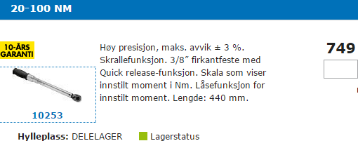

Jeg ser Biltema har =>
Denne typen har jo ikke noe påbygg på "hodet", men virker lite solid. En gangs?
Ellers kunne det se ut som Biltema har en 3/8" som gikk fra 20-100nm
Hva gjør dere som har gjort denne jobben og brukt momentnøkkel?

Kjøp den som er avbildet øverst. Har identisk og den har blitt brukt uten problemer i +10 år.

Legendary wrote:Kjøp den som er avbildet øverst. Har identisk og den har blitt brukt uten problemer i +10 år.
Bra tips.

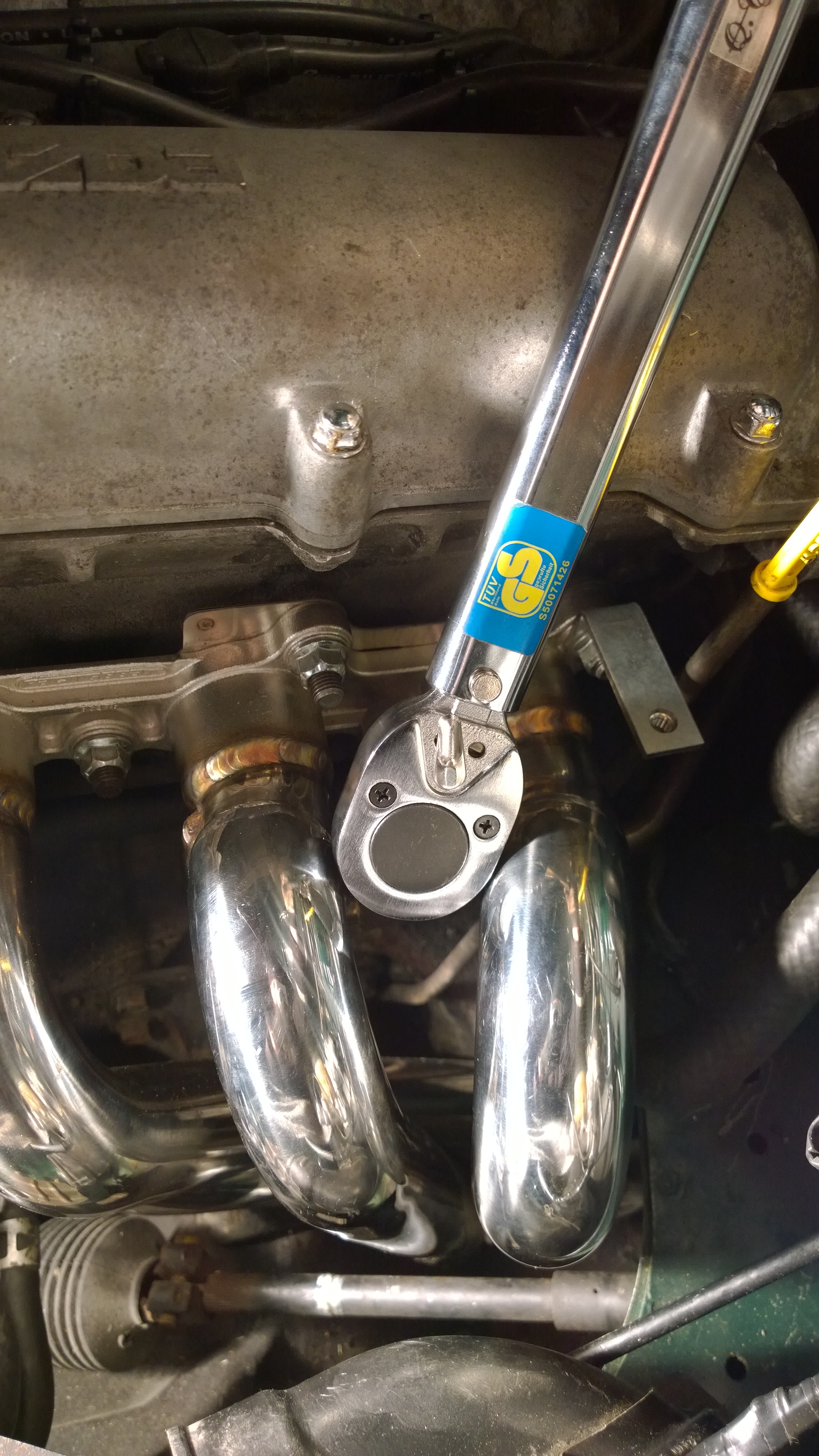

Ja. Men ikke så lang forlenger at 1/2" momentnøkkelen kommer ut av grenrørene.
Her er bilde =>
Posts: 1124
Re: Etterstramme eksosmanifold med moment
Skjønner. På bolten lenger forover går det men ikke der du er nå pga bøyen i grenrøret.

Men en slik momentnøkkel som vist ovenfor tror jeg at jeg skal komme til alle plassene unntatt en plass.
Bak fremste grenrør er det en skrue, der er det omtrent 40mm fra skruen til grenrøret starter så der kommer jeg nok ikke til med en 1/2" nøkkel uansett.
Antar at en 3/8" momentnøkkel med 14mm vil bygge mindre enn 40mm.
