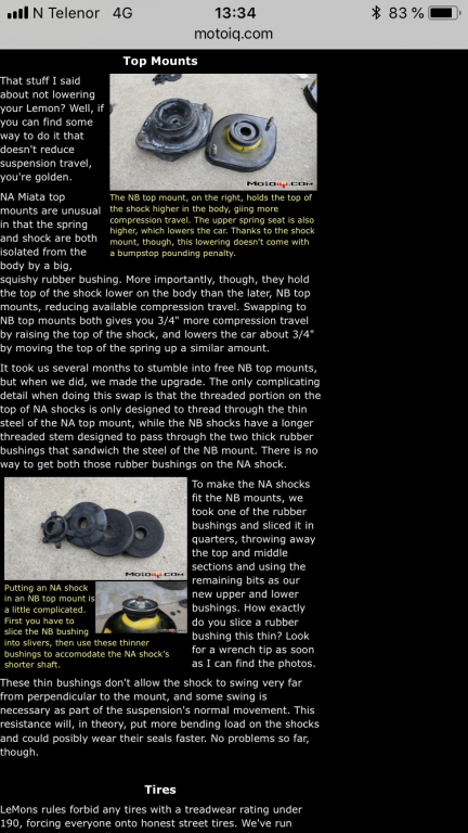

Om man bruker kun nb topmount med adapter mutter kit på na dempere så skal man få senket litt. Topmountet er lavere mellom topp plata og fjærplata. Skal testest ut når eg får invistert i fm fjærer og gode dempere. Fm sitt nb topmount kit er med nb dempere så er lengre.
Re: Senking 20/30mm
Nb kittet til fm er for å bruke nb dempere. Bruker man nb topmount på na dempere med monteringskit så skal man få senket ca 20mm Legger ved ett bilde så viser litt. Men står ikke hvor mye senk man får der. Men man ser tydligt at nb top har høyere fjærskål. Google sa eg fikk ca 20mm lavere med slikt kit.
Re: Senking 20/30mm
Litt mer info på nb mount.
