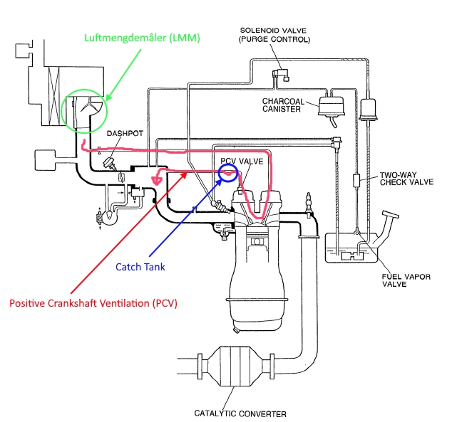

Til ditt opprinnelige spørsmål:
Det er bare ETT sted det er fornuftig å plassere en evt. Catch tank.
Det er mellom PCV-ventil (Positive Crankshaft Ventilation) og innsugsmanifold.
I innsugsmanifolden er det normalt et undertrykk (også når du har motor med overlading).
Undertrykket vil sørge for at damp fra veivhuset vil stige opp til rommet under ventildekselet, gå gjennom PCV-ventilen og inn i innsugsmanifolden.
Det er laget en slange-forbindelse mellom innsuget (etter luftmengdemåler) og en tut på førersiden av toppdekselet slik at det kommer til luft som kan brukes til ventileringen.
Se figur.
Hvis slangeforbindelsen mellom innsuget (etter LMM) og ventildekselet erstattes med en liten sexy luftfilterdings, så blir ikke den luften som blir sugd inn her med i ECU-ens beregninger (blir ikke målt av LMM).
Da blir det rot i "regnskapet" og bensinblandingen blir for mager (fare for detonasjon/tenningsbank).
Jeg mener at Catch tank er helt unødvendig.
Et godt bevis på det er å spørre folk som bruker det (og som ikke har oljelekkasje i stempelringer el.l) om hvor mye en slik catch tank fanger opp.
Da vil du høre at det er svært lite olje som blir samlet opp i en Catch-tank i en frisk motor.
Den lille mengden med oljedamp vil ikke ha noen målbar (eller følbar) negativ effekt på motorytelsen.
En Catch-tank introduserer flere komponenter som kan feile og som vil gi liten/ingen positiv effekt.
Mulig at det ser tøft ut, men unyttige komponeter er ikke noe tøft synes jeg.
Bruk heller pengene (og tiden) på ting som bedrer ytelsen som du selv er inne på.

Rudolf wrote: 25 Jan 2019, 22:11 Hvis slangeforbindelsen mellom innsuget (etter LMM) og ventildekselet erstattes med en liten sexy luftfilterdings, så blir ikke denn luften som blir sugd inn her med i ECU-ens beregninger (blir ikke målt av LMM).
...med mindre man har en standalone ECU og kjører uten LMM.

Oddi395 wrote: 26 Jan 2019, 13:28 Jeg har nettopp kjøpt meg Catch Can fra Dave Fab. Ut fra det jeg leser har jeg alså kjøpt "katta i sekken", og bør vurdere å sende den tilbake når den ankommer?
Hvis du skal bruke den, må du montere den slik jeg viser i figuren ovenfor.
Husk at all luft må være med i regnskapet.
Da vil den ikke gjøre noe "skade" så lenge alt blir tett og du ikke får noen vakum-lekkasje.
Husk at systemet må være tett. selv ved 15-20mmHg vakum.
Så kan du kjøre 1000 km og fortelle oss hvor mye olje du har samlet opp.
Det hadde vært supert.

Oddi395 wrote: 29 Jan 2019, 16:13 Hei
Her er monteringsanvisningen fra DaveFab. Regner med at det er riktig?
Den der var ikke til å bli mye klok av.
Jeg ser bare en meeeget dårlig figur uten noe tekst.
Figuren ser ikke lovende ut, da det ikke er noe som "driver" ventilasjonen.
Det trengs vakuum for å trekke damp ut fra toppdekselet.
Den løsningen som (jeg tror) vises på figuren vil ikke funke i det hele tatt.
