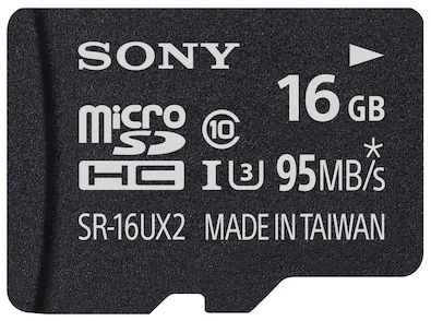

Mistenkte at det kanskje ikke var nok plass på kortet og kjøpte meg et billig 16GB SD-kort på Elkjøp til 60 kroner. Kopierte innholdet fra originalkortet over på det nye større kortet. Og vipps - da kjente jeg igjen alt fra bruksanvisningen og deretter gikk det som smurt.
Selve skrivingen til SD-kortet gikk mye raskere enn på originalkortet. Kortet jeg kjøpte meg er "Sony SR-16UX2" og selv om det står at det koster 97,- på elkjøp sine websider så fikk jeg det for 60,- (det er gamle kort som ble produsert 2016-07, kanskje derfor det var så billig)
kortet til 60,- (micro SD med adapter)
