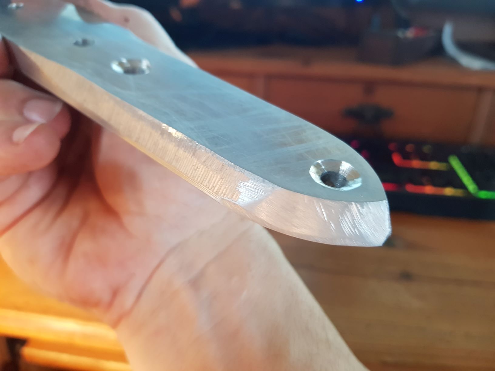

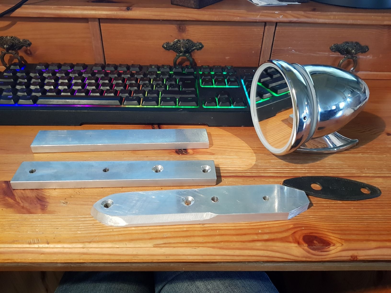

Jeg ville gjerne ha krommede retro speil på min NA, men da jeg ikke fant noen passende speil så lager jeg en adapterplate, som jeg har sett andre har gjort. Emnet er 10x35x200 aluminium. Høyre og venstreside blir forskjellige, bildene er fra venstresiden.
Formen er ikke ferdig enda, men jeg er ganske fornøyd med utformingen av den bakre tuppen, den tuppen som vil peke bakover.
Når den er ferdig så skal den høyglanspoleres. Egentlig ville jeg ha den smalere, men da hadde pakningen speilet kommet utenfor, eventuelt kunne jeg sløyfet pakningen, eller laget en smalere pakning. Speilet kommer fra Summitracing.
Kom gjerne med synspunkter eller kommentarer.

Ferdig pusset med 400 papir, det neste blir 1000 papir så polere med metal polish.
400 papiret var visst for treverk, men det gikk bra :P , 1000 papir blir våtpuss, allt for hånd.

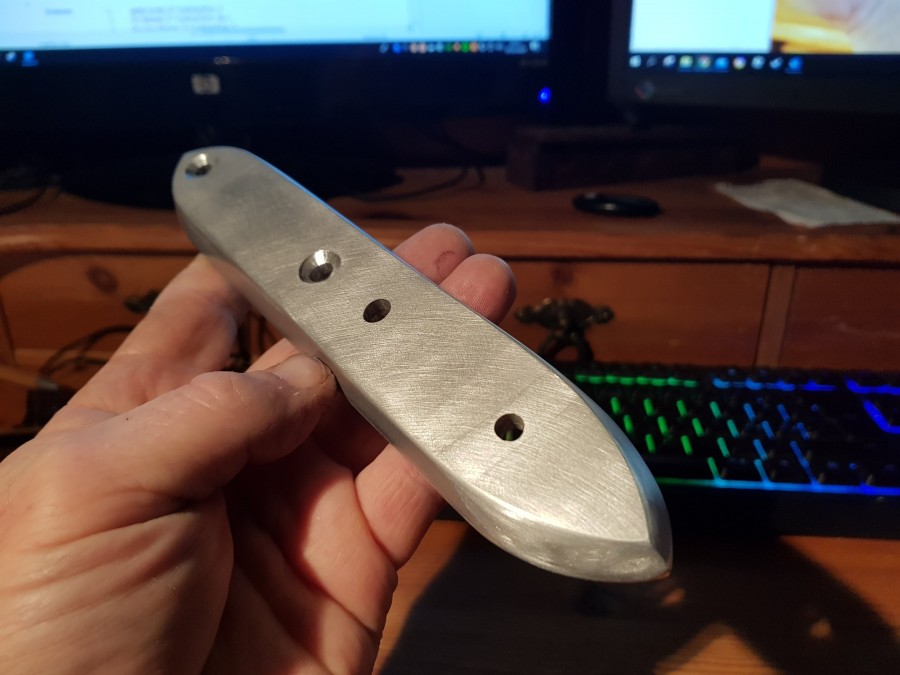

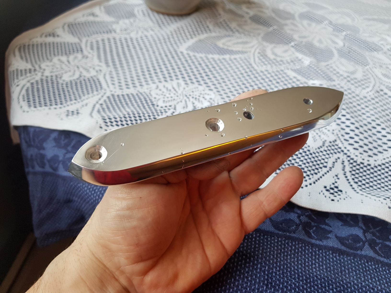

Ferdig polert, tror jeg...

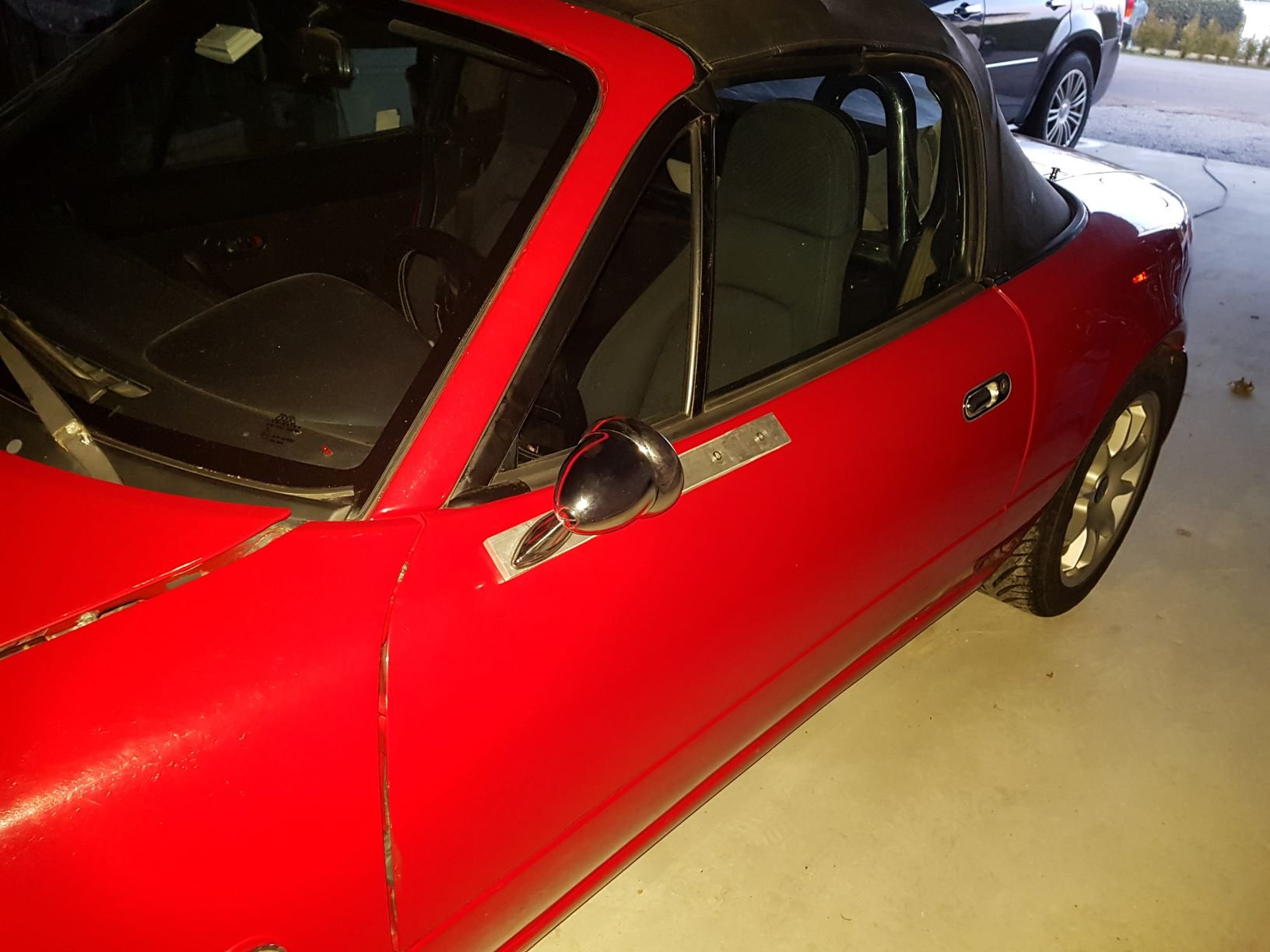

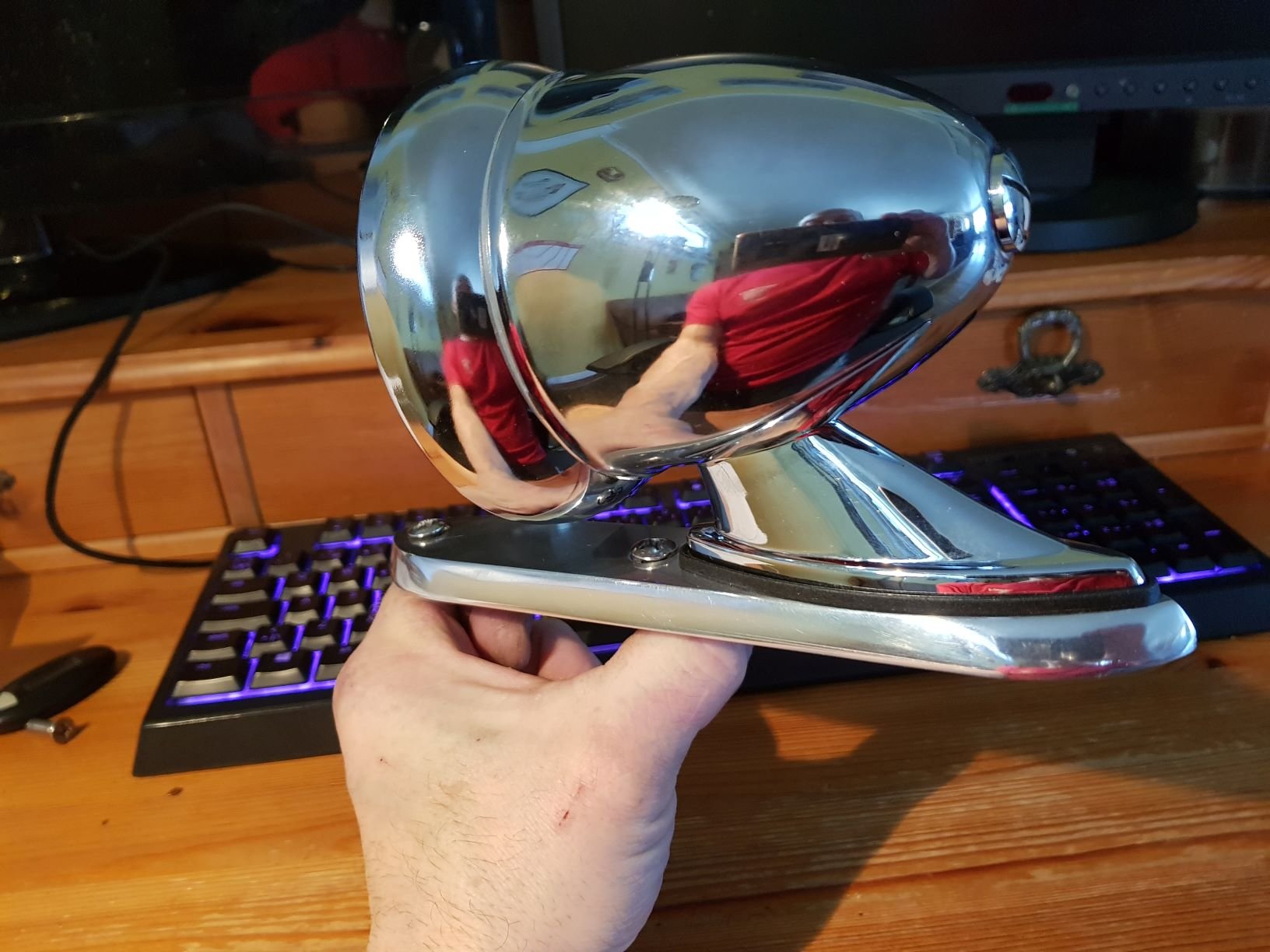

Speil montert på brakett/adapter. Tenkte å bruke linsehode rustfrie skruer for montasje i bilen. Skruen nærmest speilet blir vanskelig å komme til, men det går nok, eventuellt får jeg bruke locktite. Ble sånn for å få best mulig sikt.

8) Det ble jo strøkent

Takk takk!
Jeg brukte det beste bildet :wink:
Skal prøve det på bilen snart, venter på bedre vær :roll:

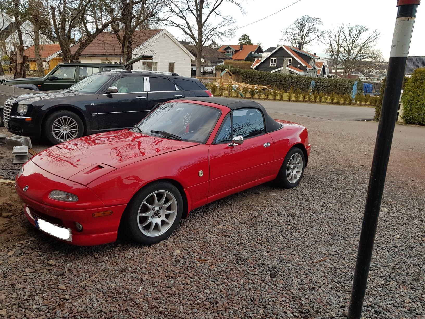

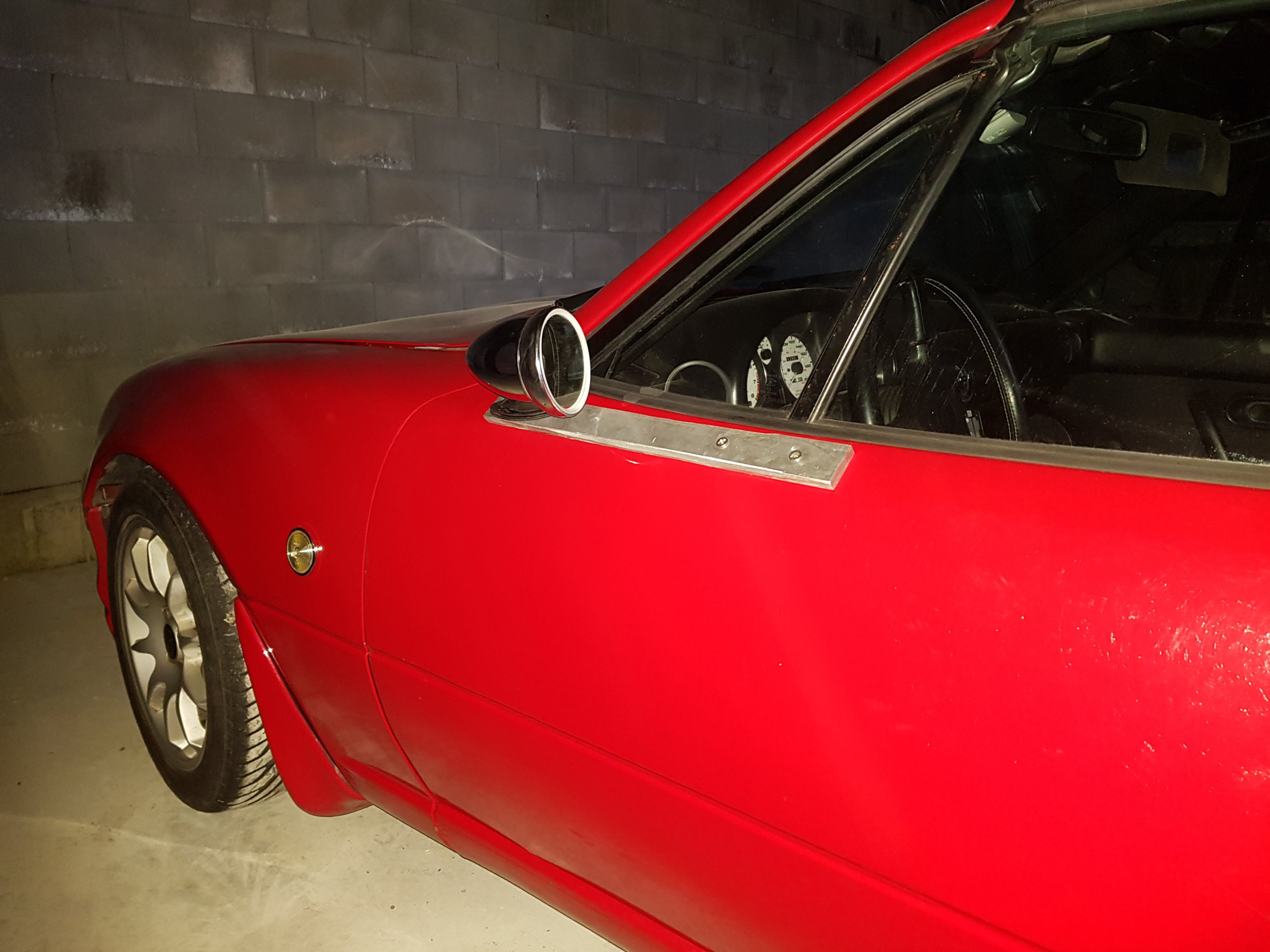

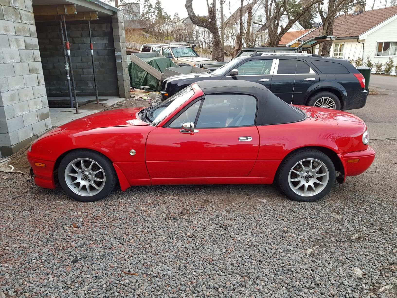

DA kom det en dag med pent vær :-)
Ja det egentlige prosjektet mitt er å bygge garasje :lol:
Jeg er ganske fornøyd, men ikke helt, når jeg justerer speilet maks, som på bildet, så ser jeg rett bakover, men ikke siden på bilen, liker å se en liten del av siden på bilen i sidespeilet...
Må prøve å kjøre litt og se hvordan det blir og om det er mulig med noe mer justering.

Nice stasjonsvogn, jeg er svak for dem.
Re: Adapter til krommede sidespeil
Estetisk ble det riktig så bra :) :thumbsup:

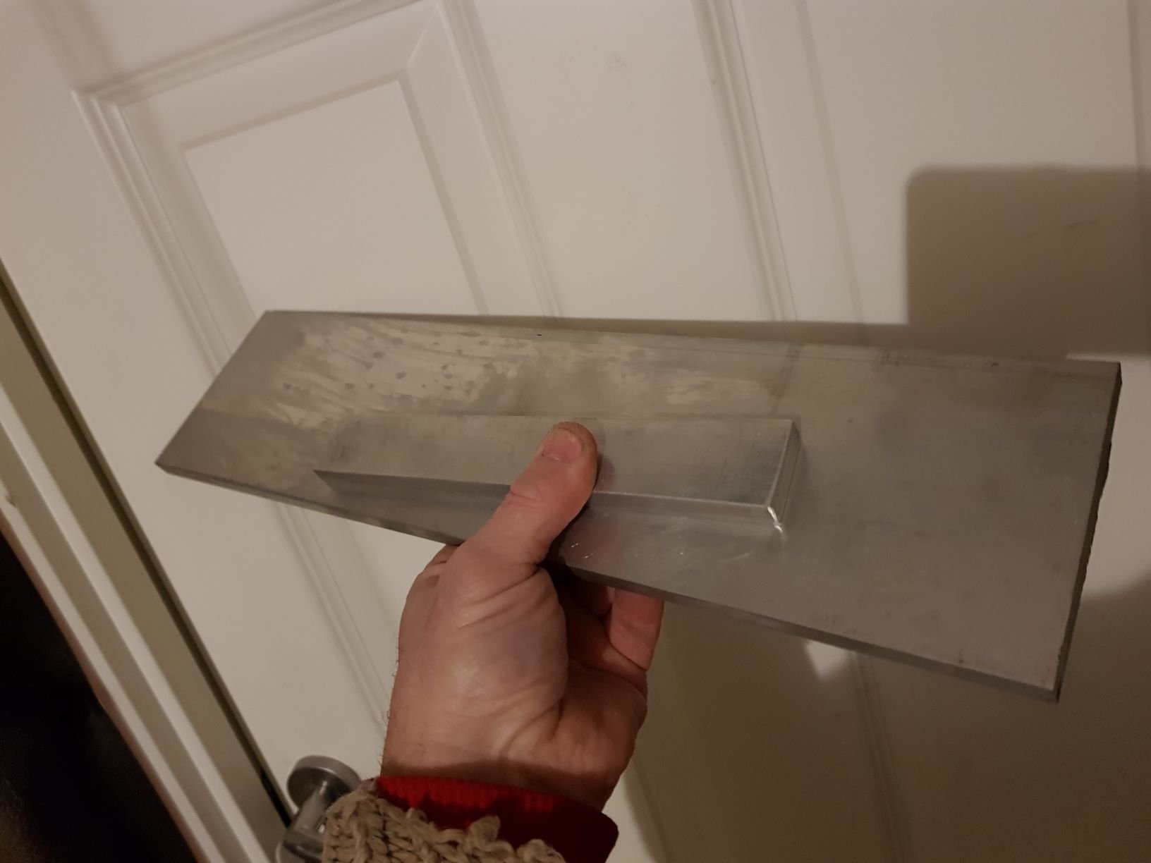

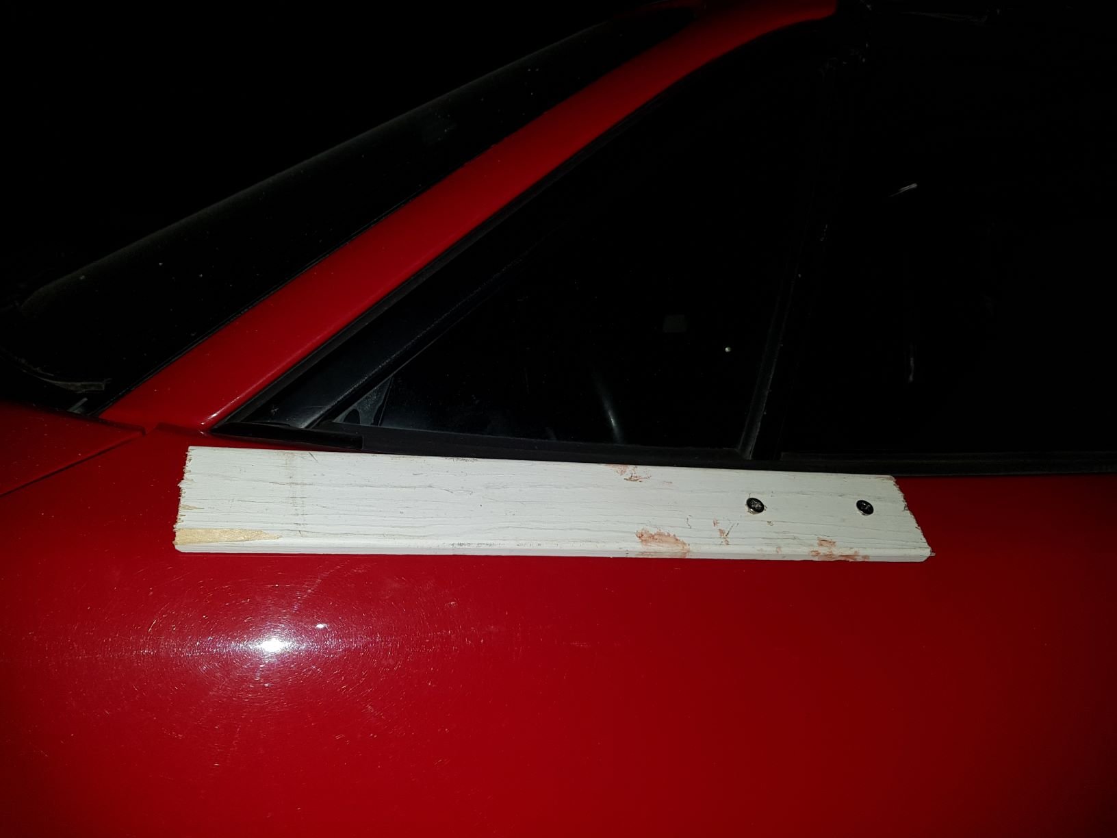

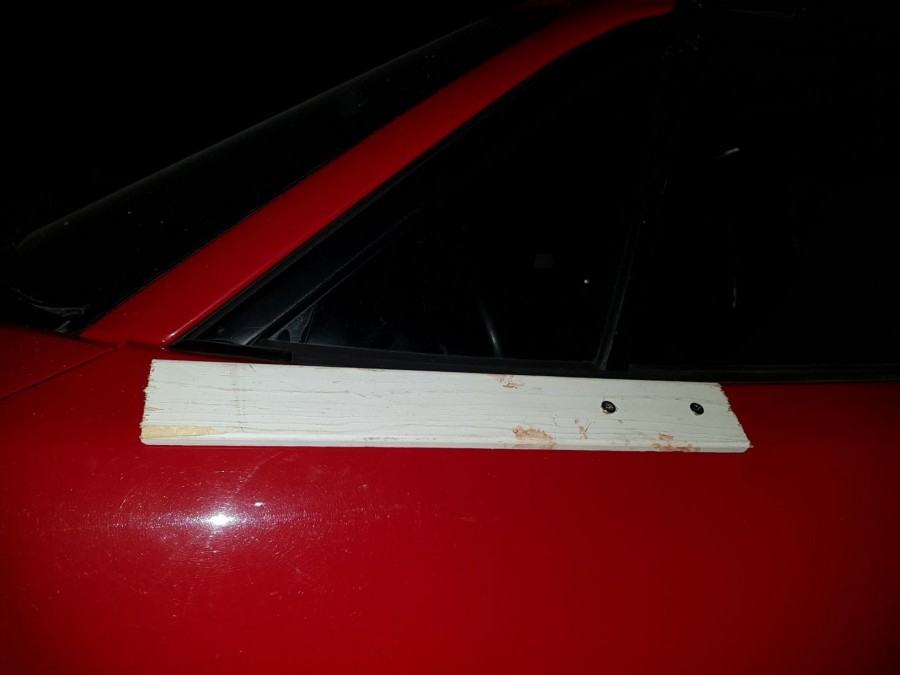

Jeg ble ikke helt fornøyd med plasseringen av speilet, får ikke sett optimalt bakover. Så skal plassere speilet så jeg ser det igjennom trekantvinduet. Da vil jeg få en bedre vinkel og forhåpentligvis få tilfredsstillende utsyn bakover :-)
Har kjøpt et større emne denne gangen 400 x 100 x 10mm. Ser voldsomt ut, men skal slankes ned til 35mm bredde, og gjøres spissere enn det forrige. Håper det ikke blir seende for langt ut...
Har laget en mal i tre denne gangen, litt enklere enn aluminium :lol:
Tre lista er for bred på bildet, blir ca halvparten. Lengden er 400mm kan hende jeg korter litt inn på den, for se hvor speilet må stå.

Stalfa wrote: 14 Mar 2020, 11:41 Hyggelig meg slike oppdateringen.
Takk Takk!
4wd og 249hk

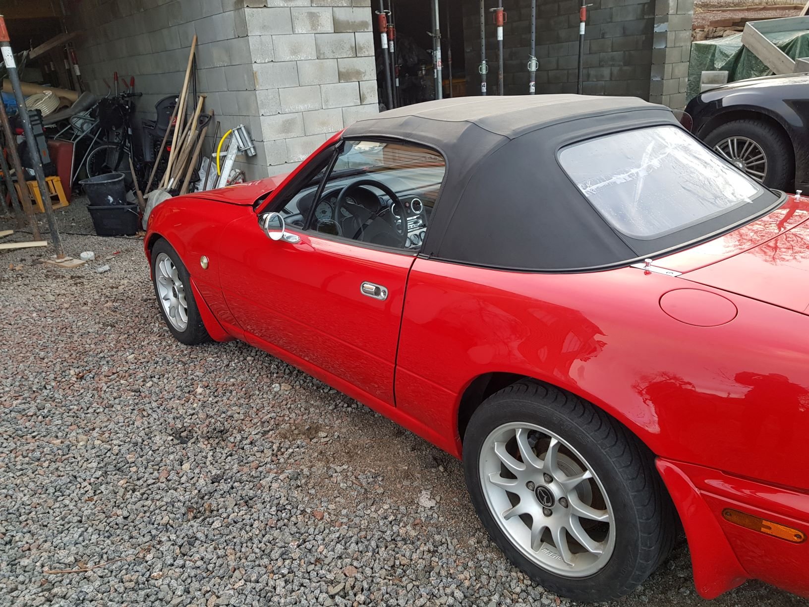

Har blitt en del garasje bygging i det siste, men litt tid til MX5en har jeg hatt:
Ser jo teit ut nå, allt for langt... Men blir bedre når jeg får skjært den til og polert. Nå ser jeg speilet igjennom trekantvinduet, og har optimale justeringsmuligheter.
Håper jeg blir fornøyd... :?
