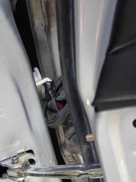

Denne operasjonen er ganske så "fiklete", men det er mulig.
Her er et bilde av "gummibelgen" som er løsnet fra karrosseriet :
Legg merke til at den er "snurpet" sammen med tape.
Tapen må fjernes for at du skal komme til med kabel.
For å finne igjen kablene inne i bilen må du føle deg fram på innsiden oppunder dasjbordet.
Kablene fra døra ender opp i en plugg og kontakt rett på innsiden av karrosseriet.
(håpløst trangt, men du kan hale kontakten ut av hullet etter at du har løsnet gummibelgen).
I kontakten er det ferdigkablet til høyttalere og vindusheiser.
(Til kontakten, men ikke videre inn i døra)
Jeg tror din bil er ferdigkablet til vindusheiser, dvs. fra kontakten jeg nevnte og fram til kontakt ved girspaken under midtkonsollet. Da er det også koblet til strømforsyning, sikringer og det hele.
Slik var det på min bil, sikkert mange varianter av dette.
Lykke til !
