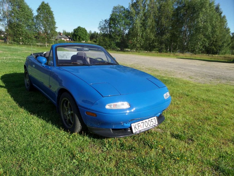

En så å si original 1990 modell, USA importert Miata NA.
Mods som allerede var gjort da jeg kjøpte den:
- GV frontleppe
- R-package bakleppe
- KG spoiler
- SSR Type C hjul
- Div krom detaljer inni

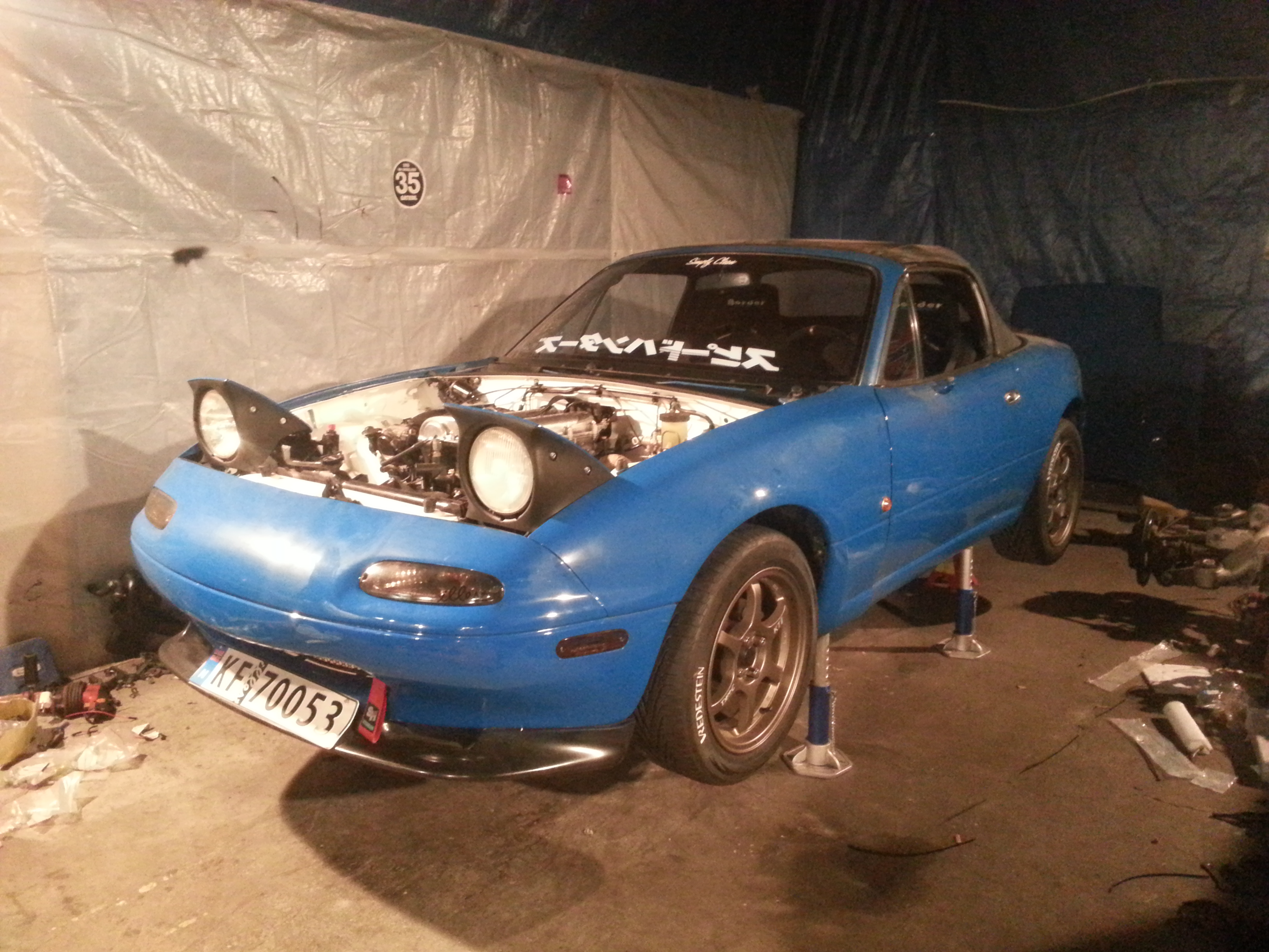

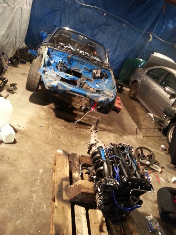

Så kom vinteren, og meg og noen kompiser fant en garasje vi kunne leie.

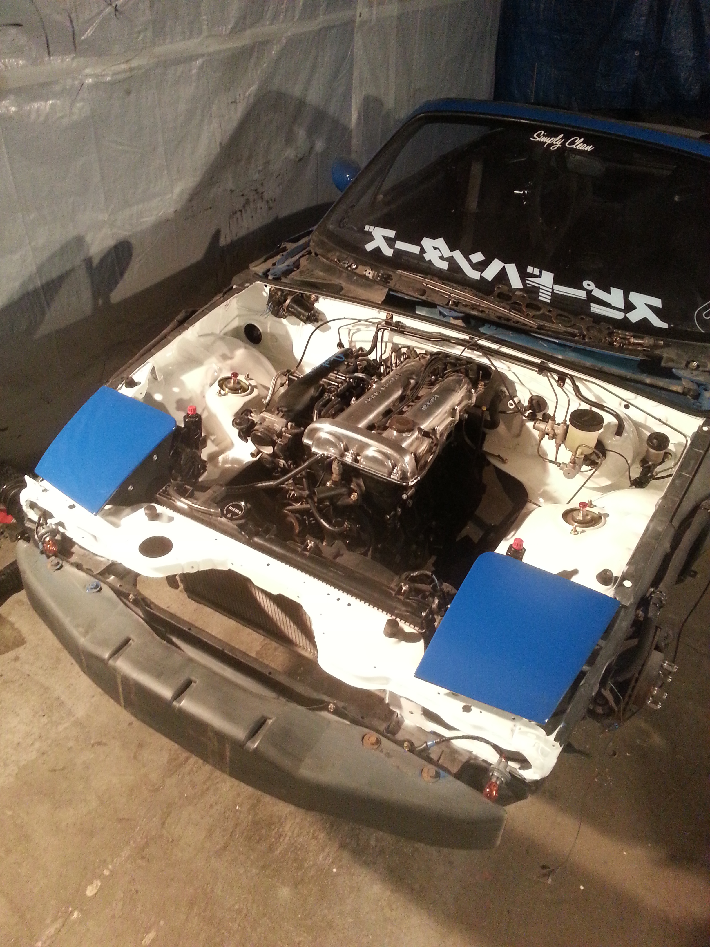

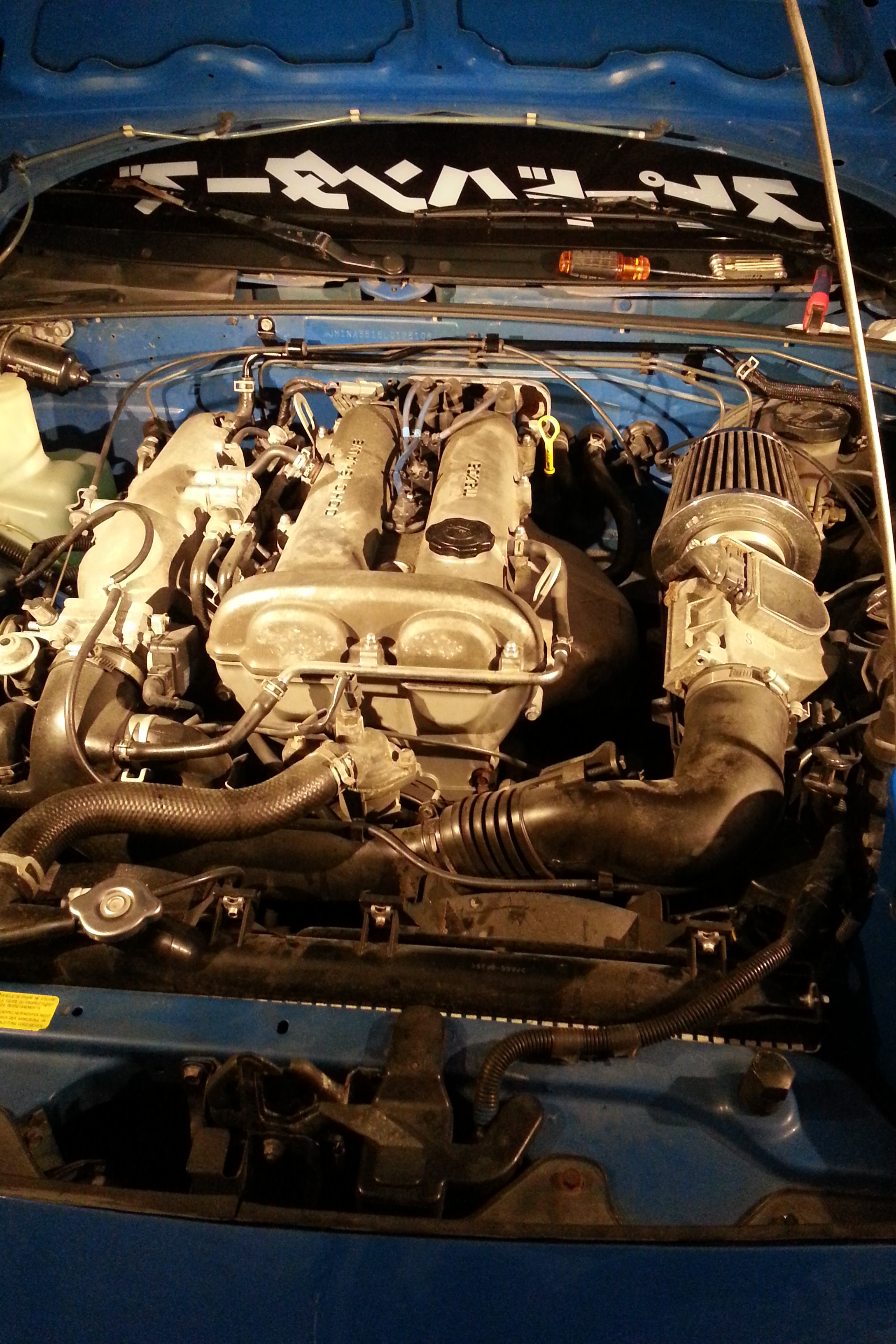

Dagen etter bilen var kommet inn for vinteren satte jeg i gang med vinterens prosjekt; å pynte litt i motorrommet. Hadde egentlig ikke noe særlig plan annet enn at jeg ville at det skulle se noenlunde presentabelt ut når jeg åpner panseret.
Dette bilde ble tatt før jeg hadde gjort noe som helst.
Men slik så det altså ut da jeg begynte.

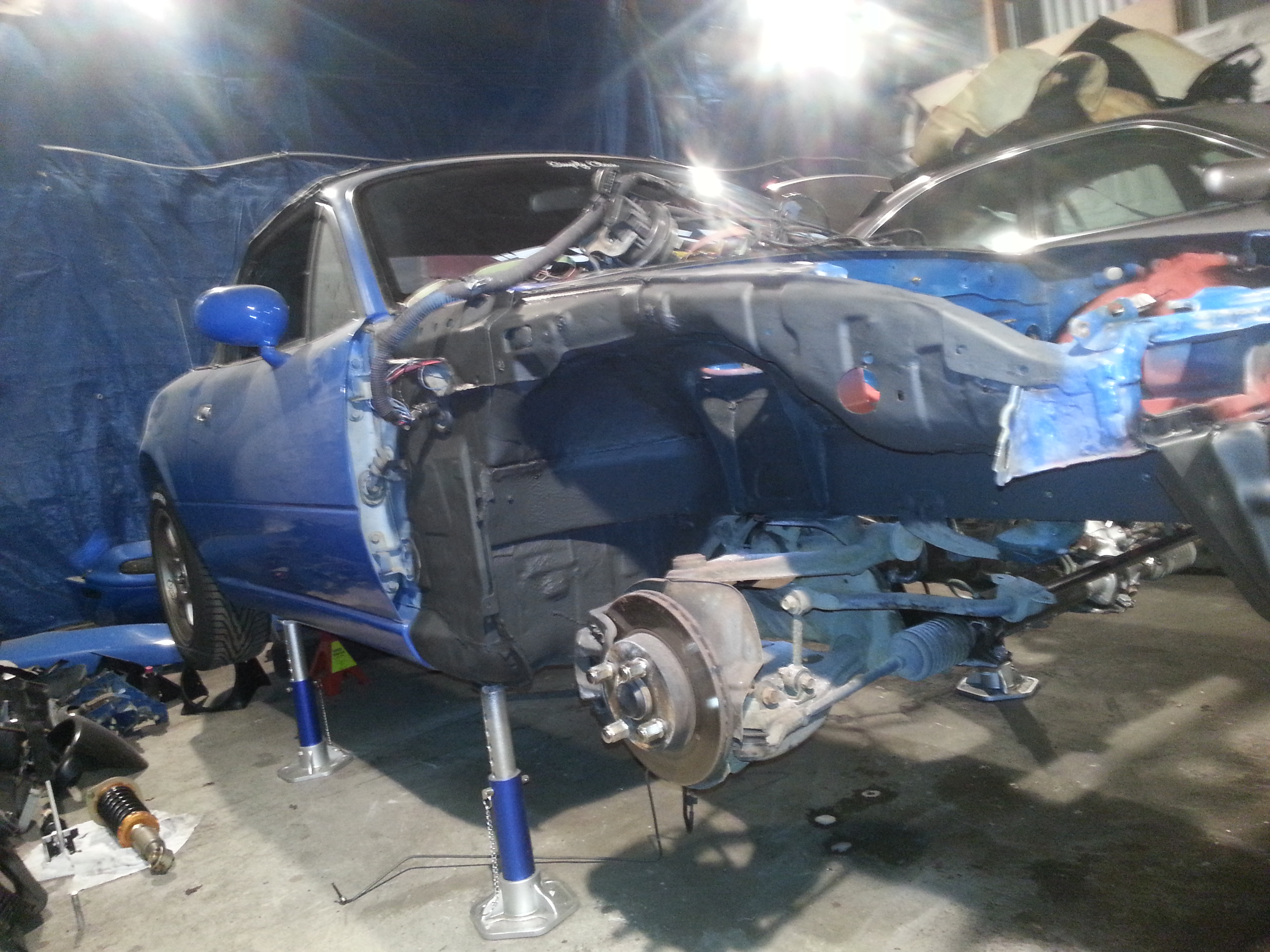

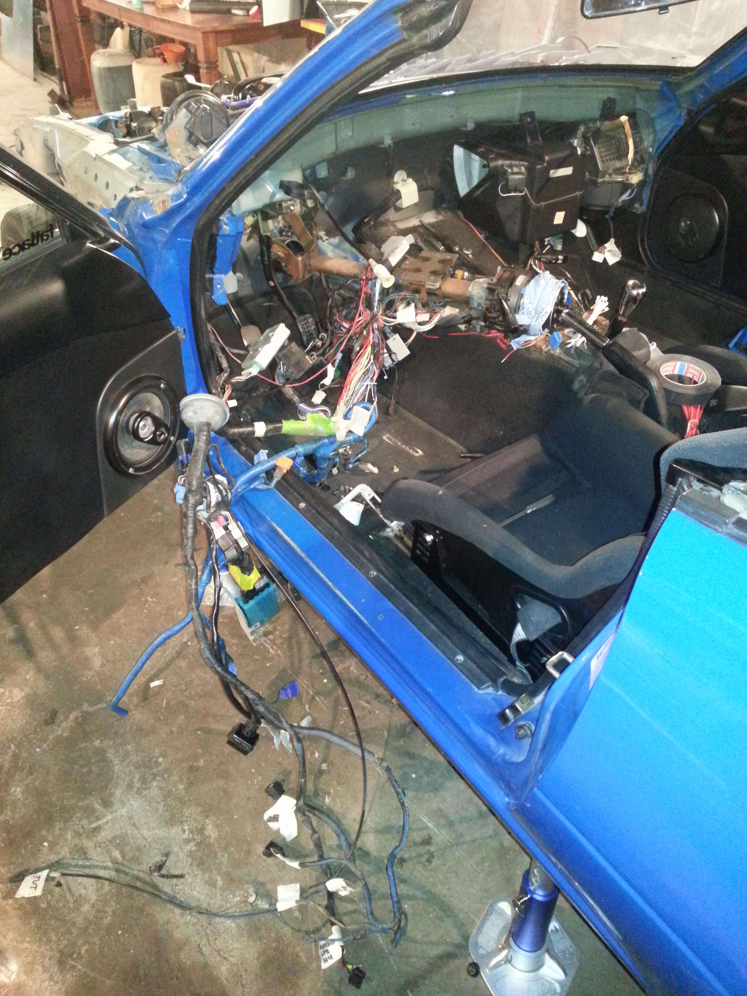

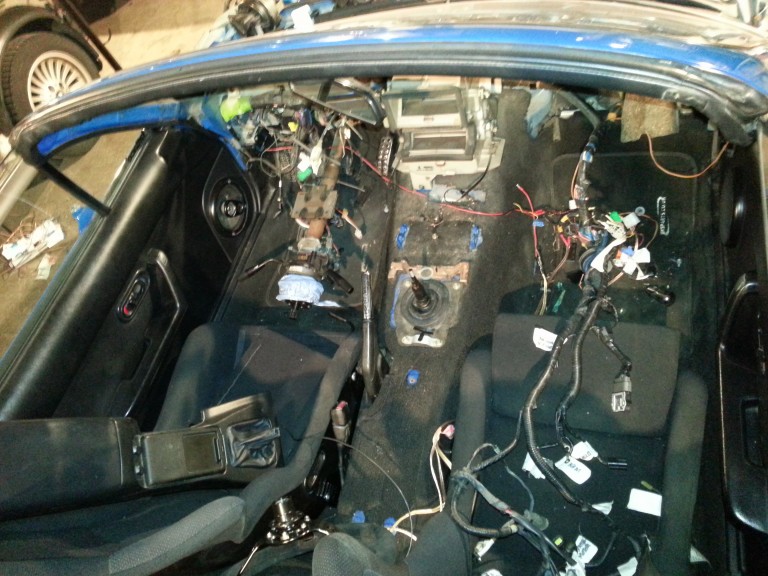

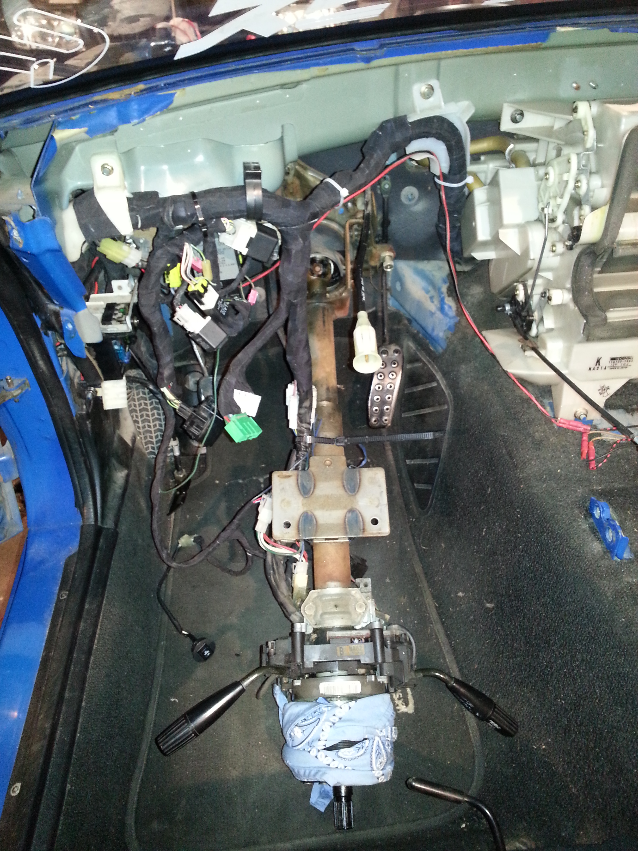

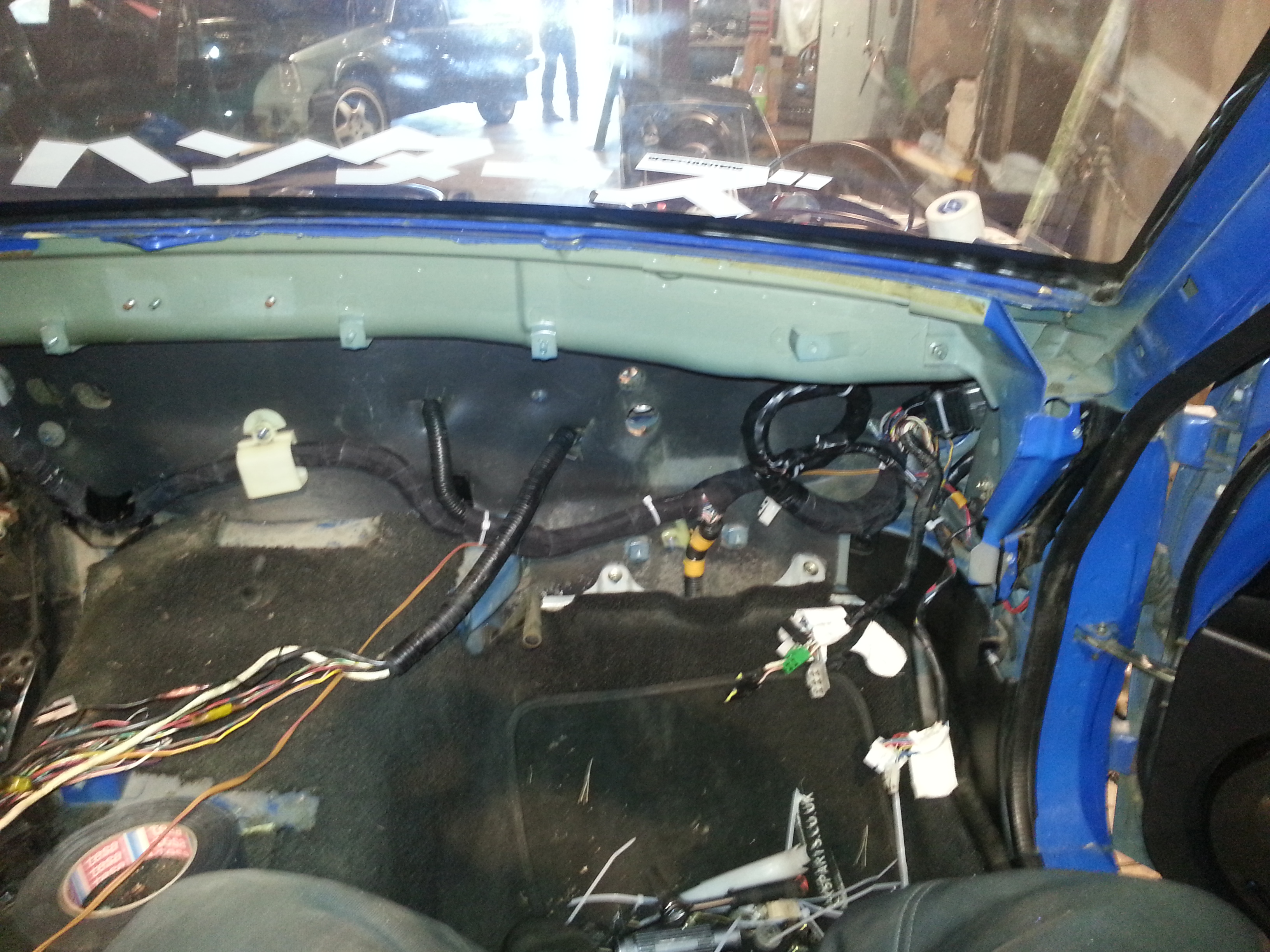

Det første jeg fikk lyst til å prøve på var å rydde opp i ledningsnettet. Jeg begynte å lese litt om «wire tucking», og fant raskt ut at det var noe jeg ville prøve på.

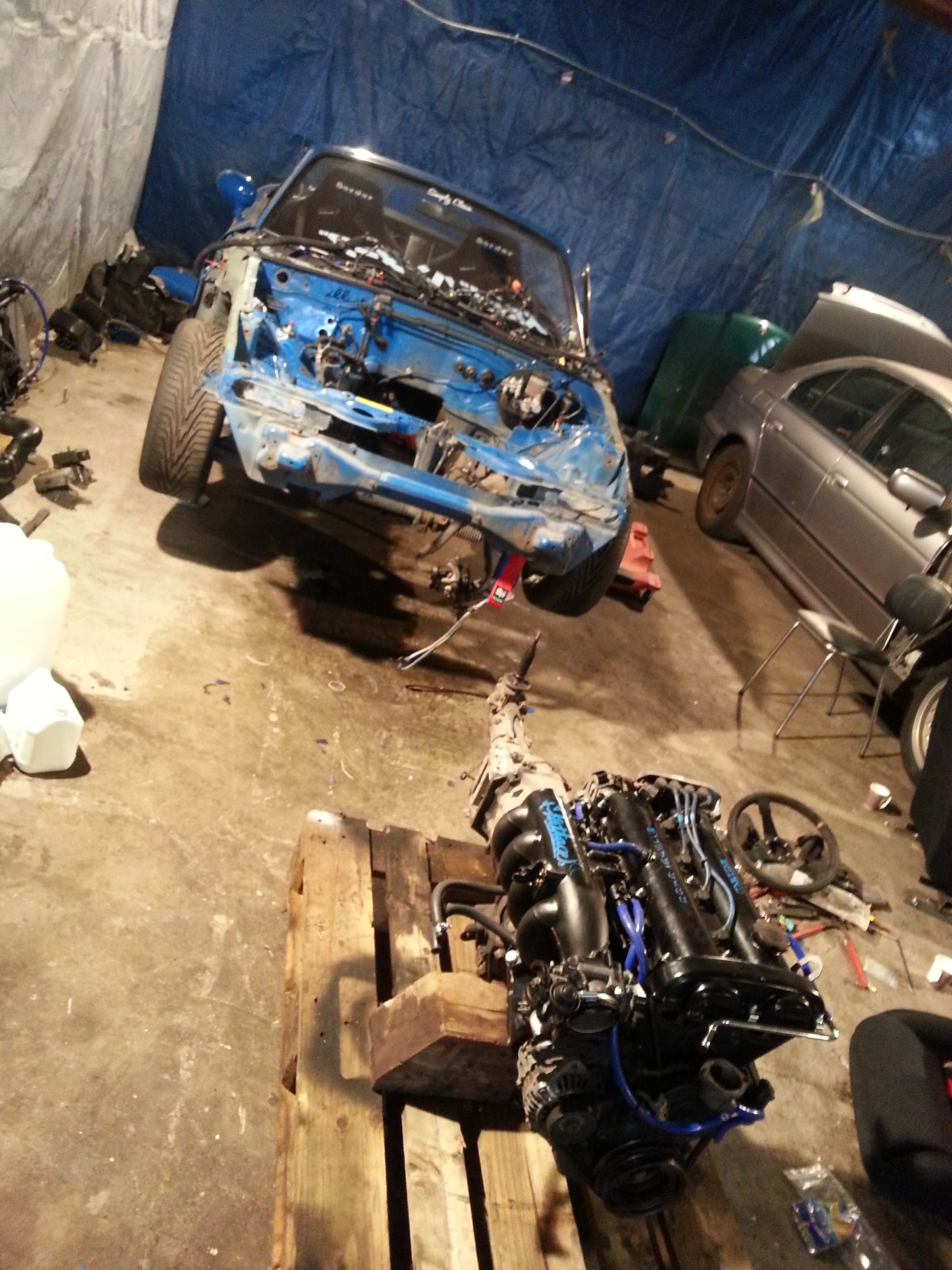

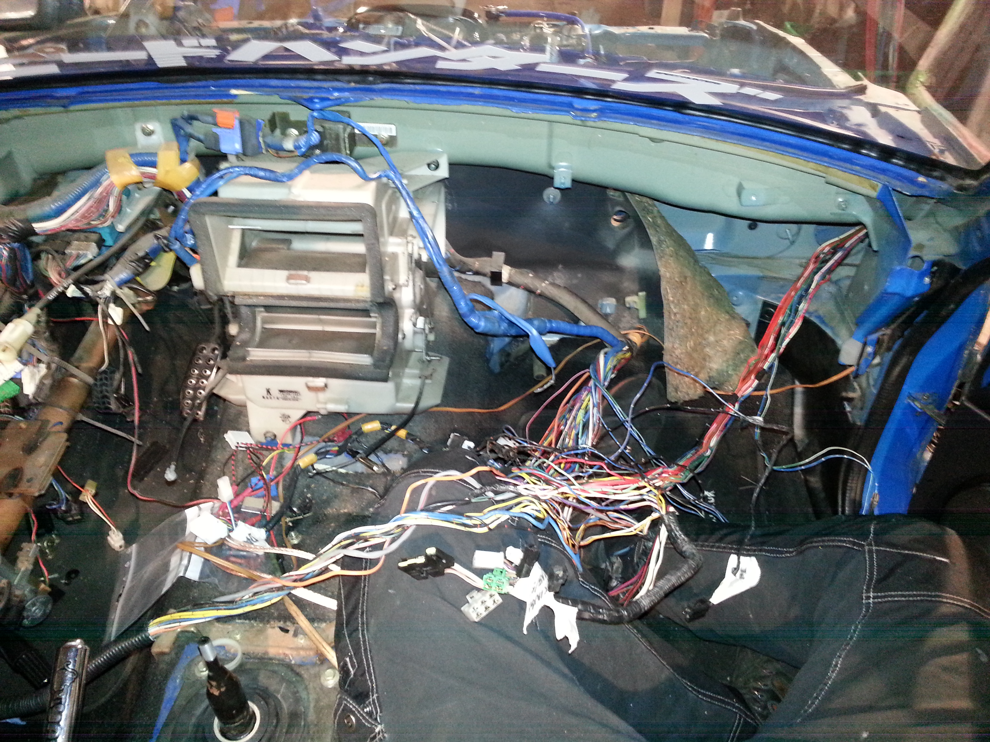

Det først jeg begynte med var å fjerne alt av ledninger fra motorrommet.

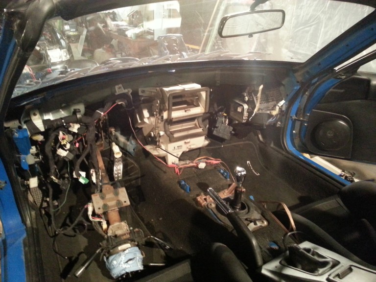

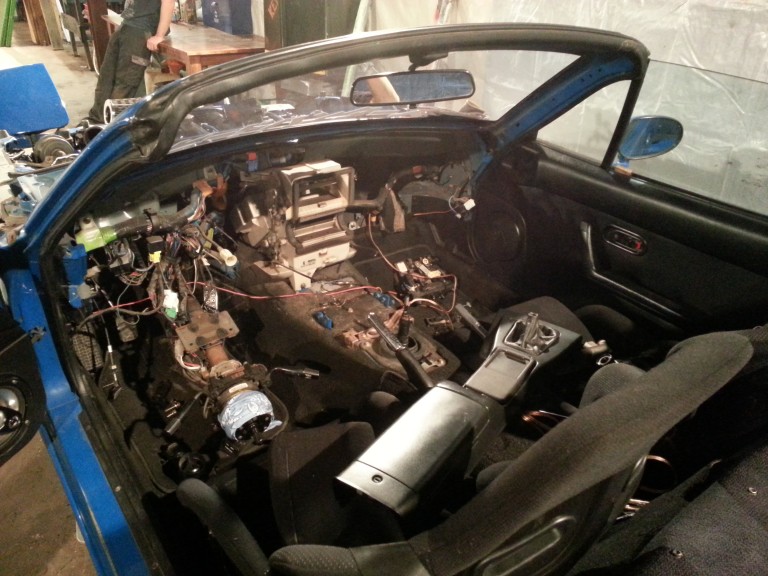

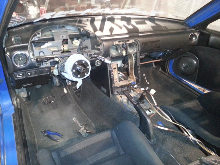

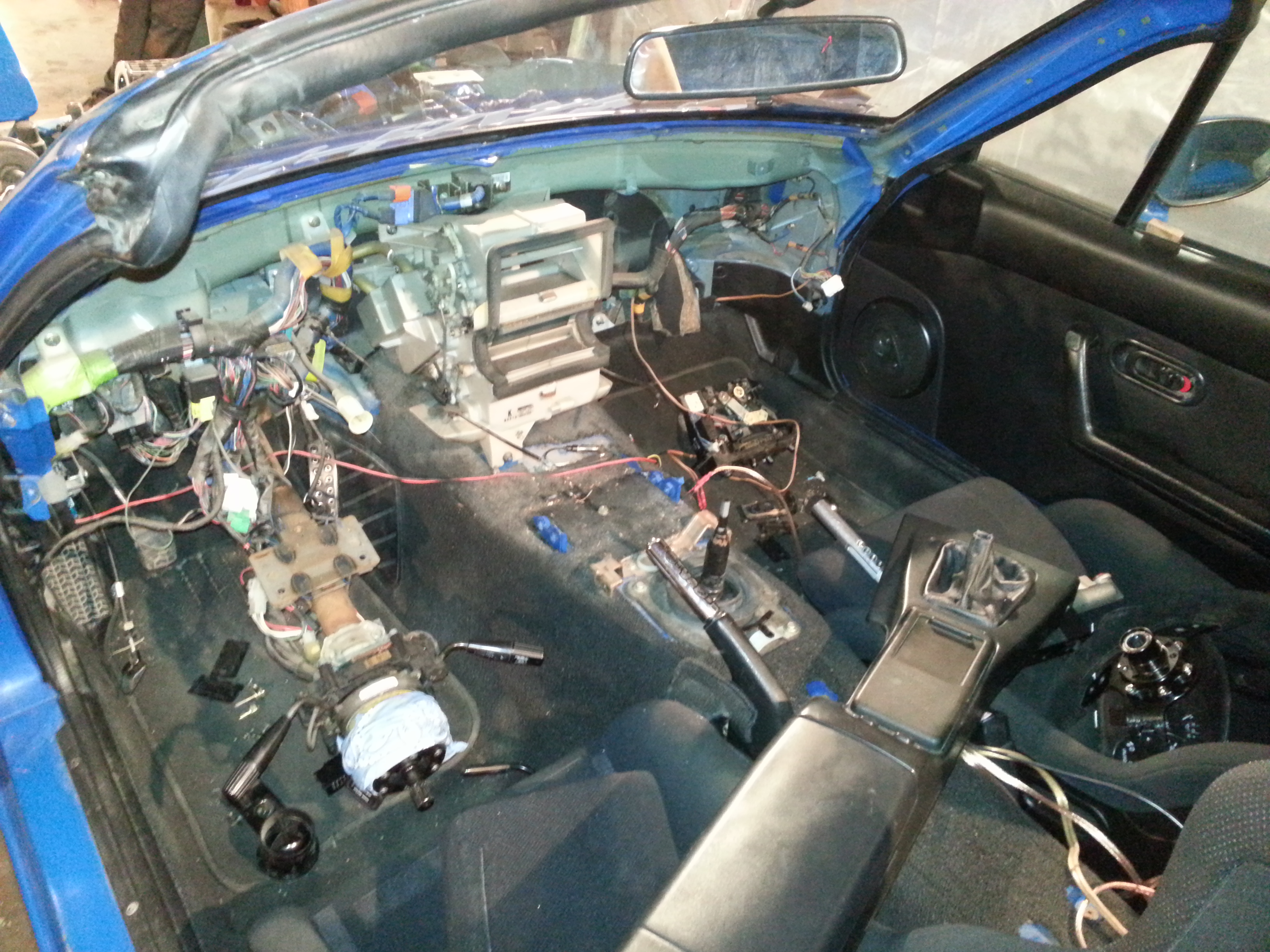

Jeg tok ut dashbordet for å få bedre tilgjengelighet.
Og dro deretter alle ledningene inn i kupéen.
Jeg visste at det var en del ting jeg hadde lyst til å ta vekk, så jeg splittet ledningsnettet og begynte å sortere. Noen ledninger skulle fjernes, noen skulle forlenges og noen skulle kortes ned.

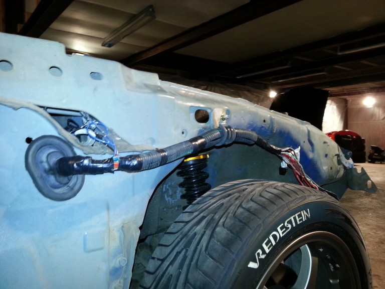

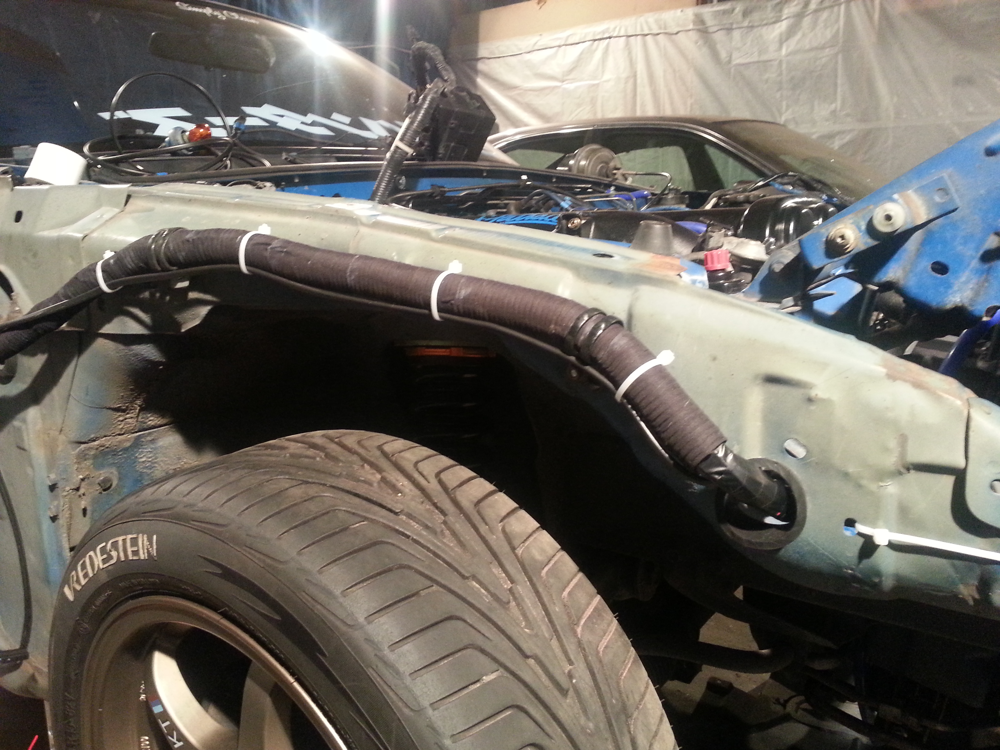

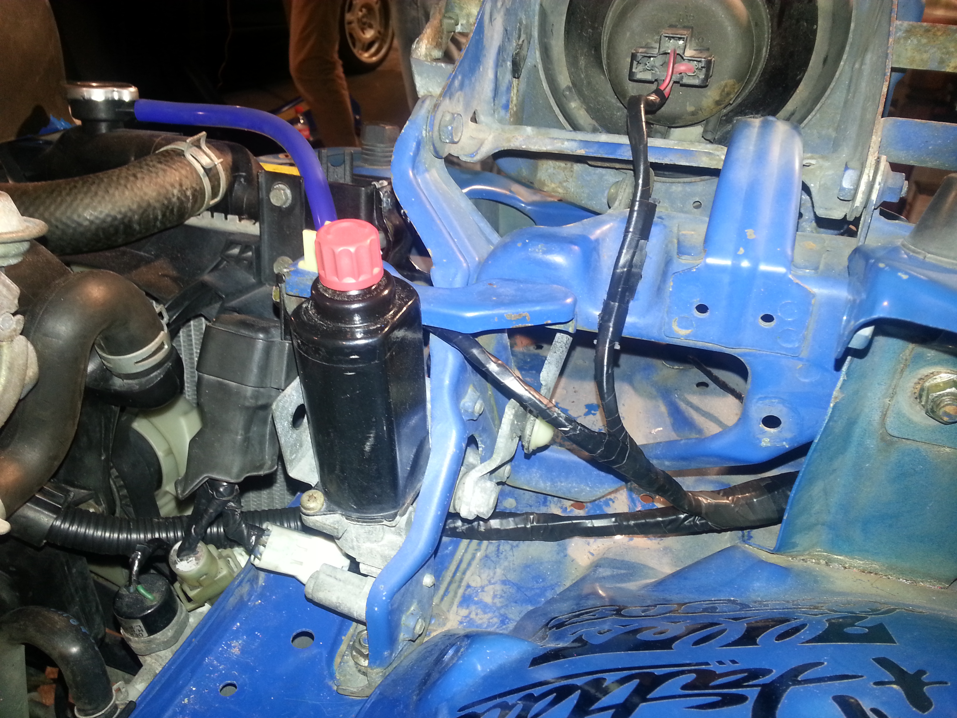

Etter ledningene begynte å bli som jeg ville, boret jeg nye hull i siden bak skjermene og begynte å trekke frem ledninger. Sikringsbokser, jordingspunkt osv. ble montert inni bilen, ledninger til airbag, servo, a/c, cruise control osv. ble fjernet slik at bare de ledningene som trenger å være i motorrommet er der.
Ferdig resultat på passasjersiden.
Slik ser det nå ut på andre siden av det fremste hullet.

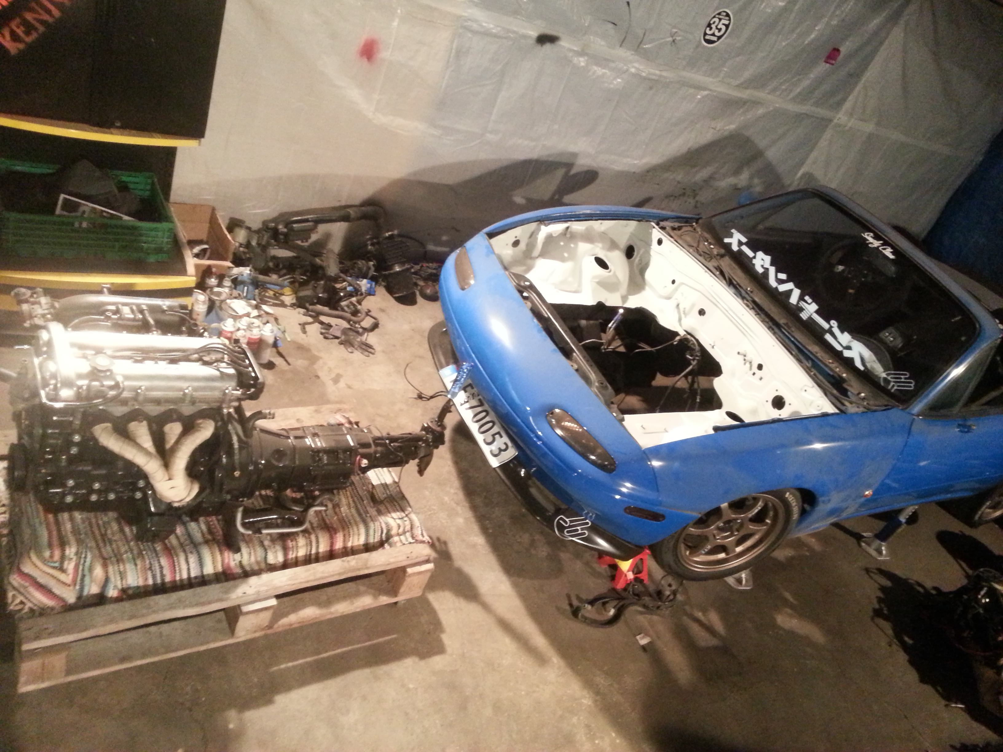

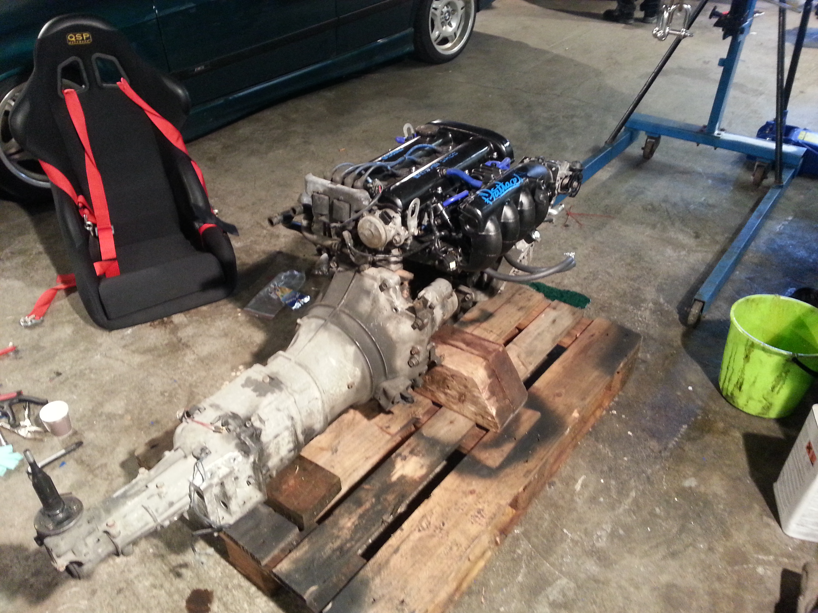

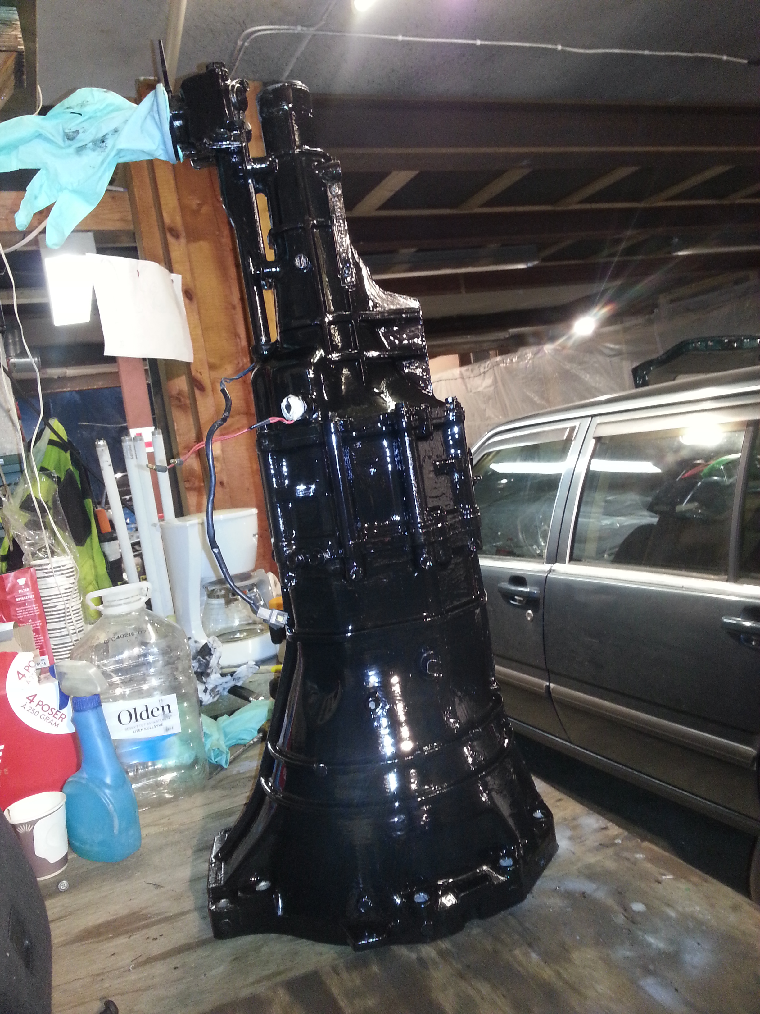

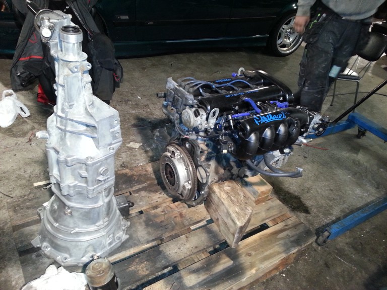

Jeg begynte med girkassen. Skrudde den av.
Rengjorde den.
Og lakkerte den.
Jeg vurderte å skru av hele forstillingen og ta en skikkelig gjennomgang av den og, men etter å ha rengjort traversen og innsett at vinteren ikke varer evig, slo jeg det fra meg og utsatte det til en annen gang.

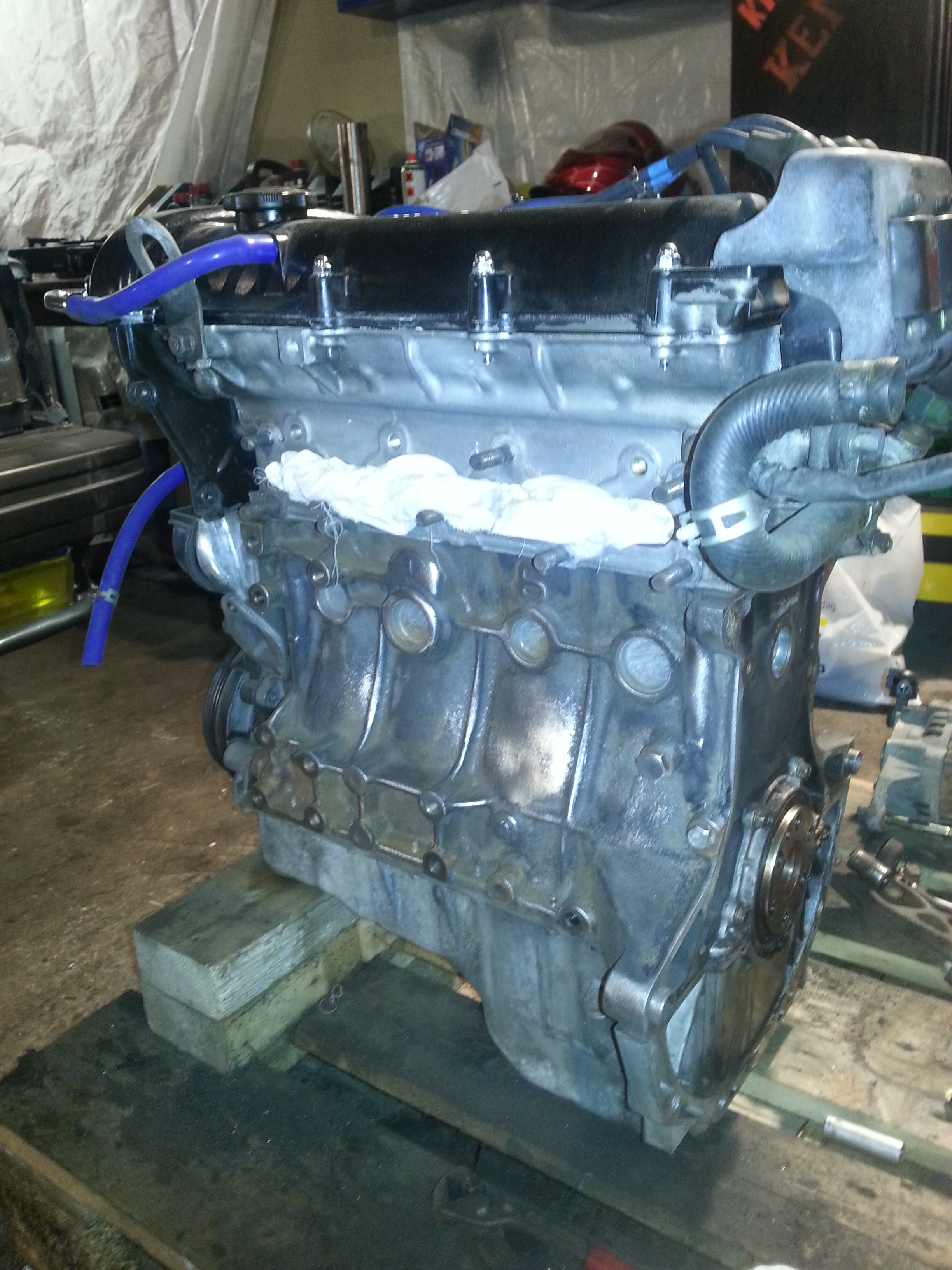

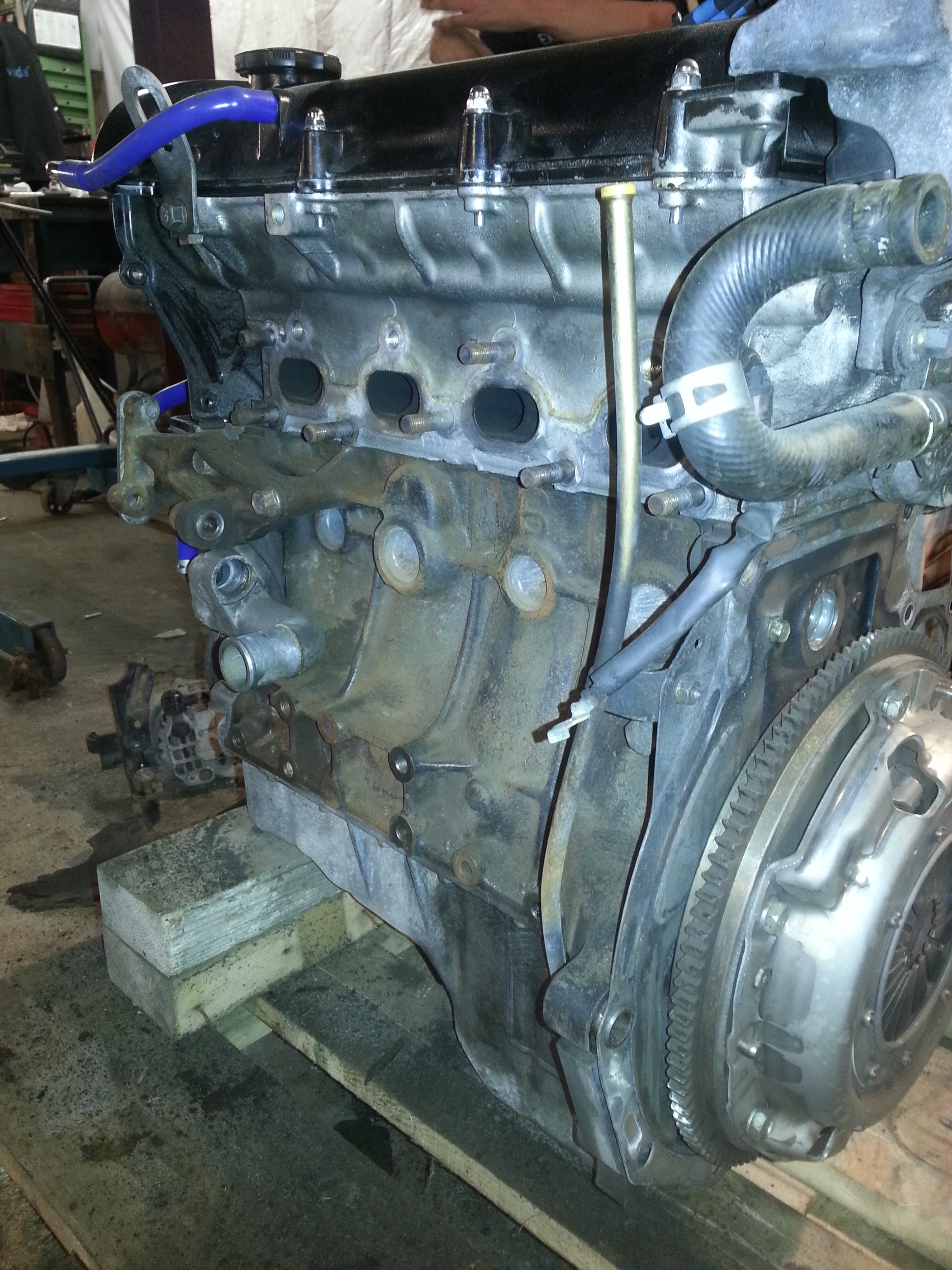

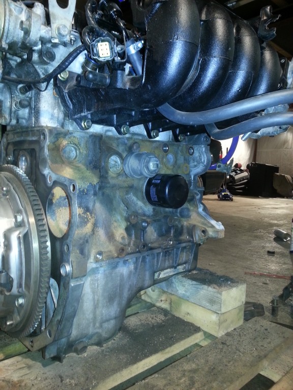

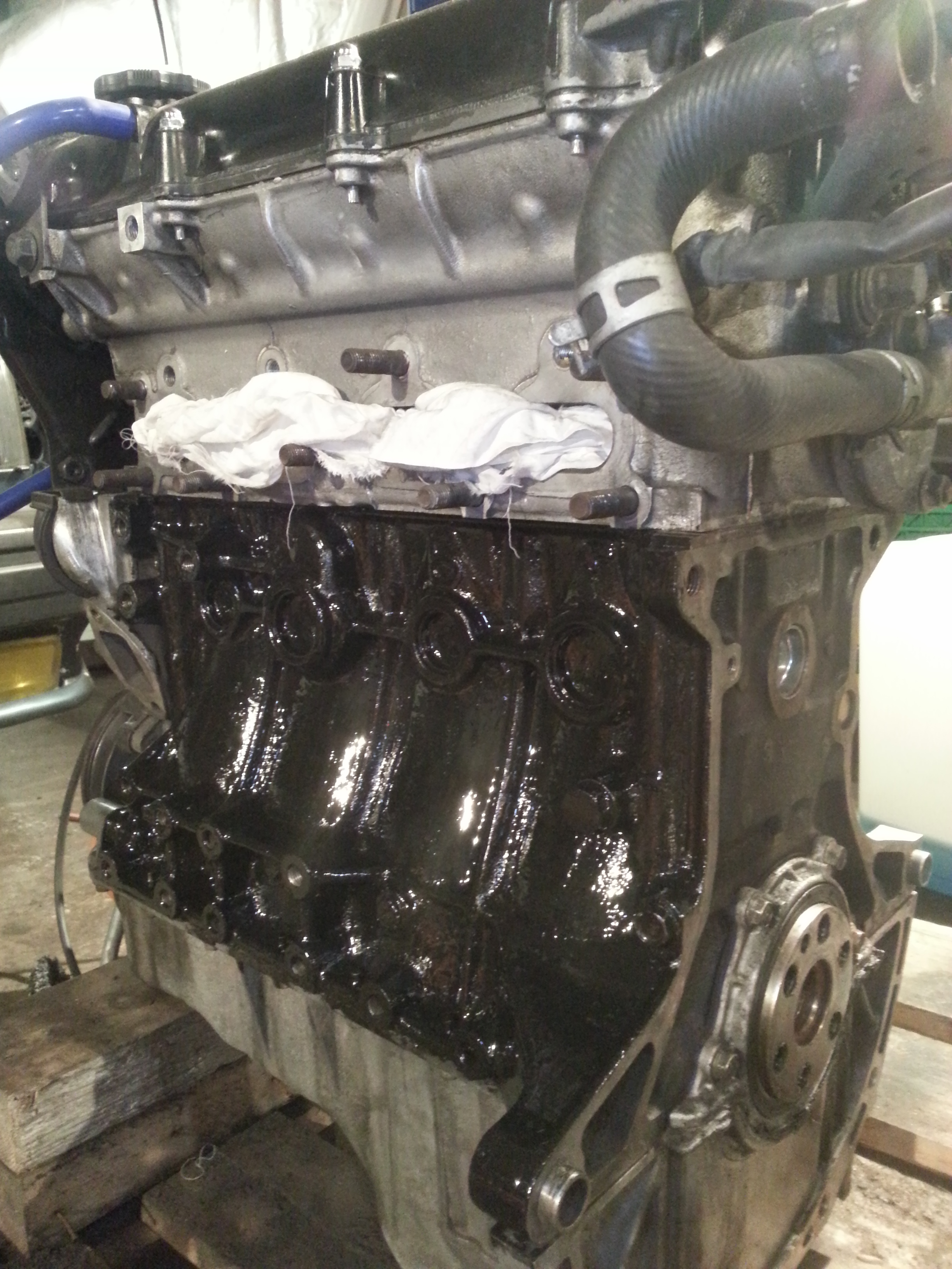

Så stod motoren for tur.
Begynte med å rengjøre og slipe litt.
Før jeg lakkerte blokken svart.
Alle smådeler rundt motoren ble også rengjort og lakkert svart.
Toppdekselet tok jeg med hjem og polerte.

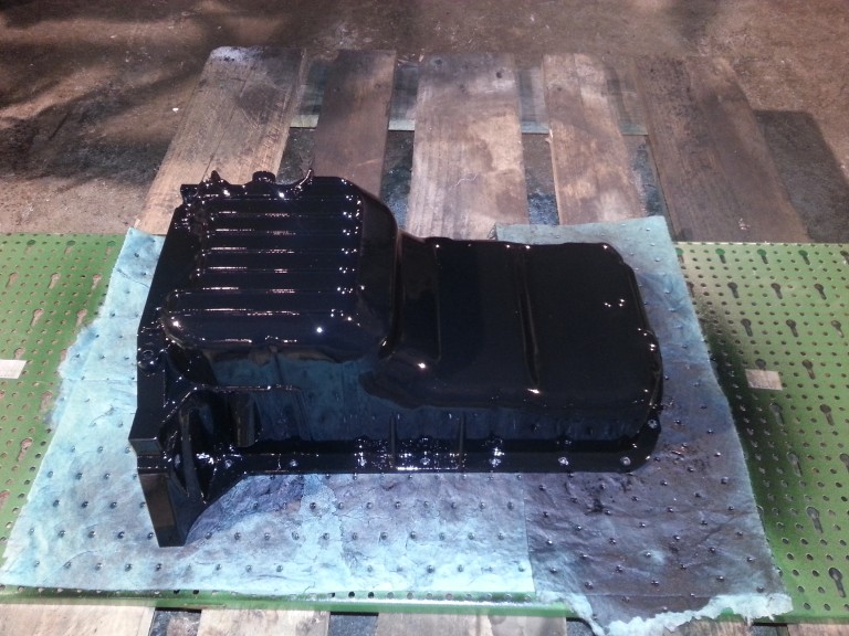

Bunnpannen ble skrudd av og lakkert svart.

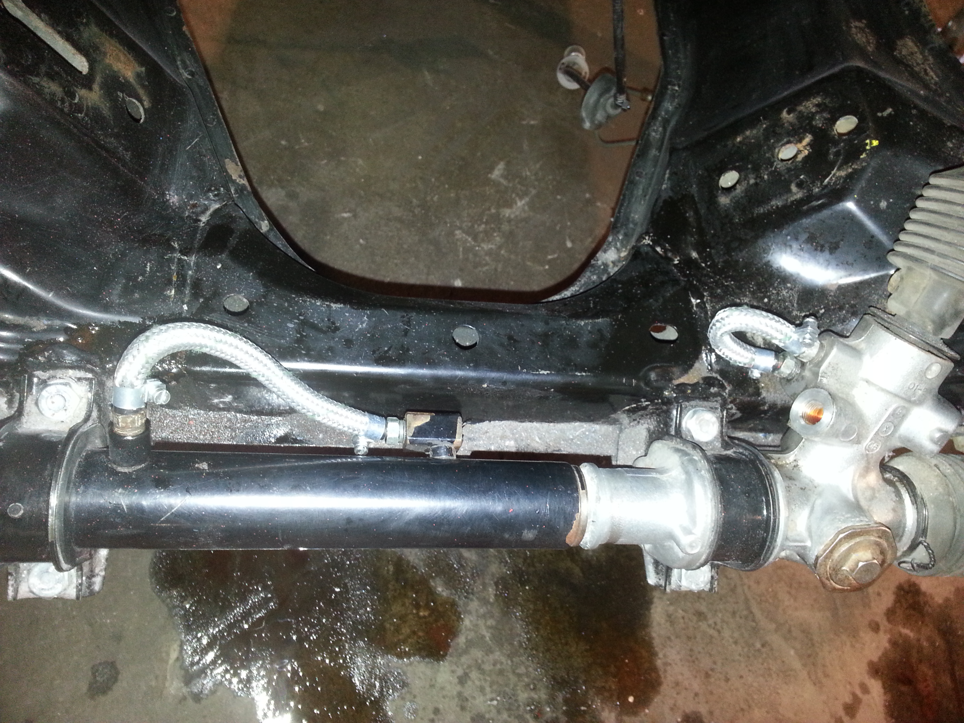

Alle skruehullene jeg ikke lenger har bruk for til a/c kompressor osv. ble plugget med nye blanke skruer. (Her er servopumpe braketten montert, den ble tatt av igjen da jeg fant ut at jeg droppet servo. Eksosen ble også byttet, og røret til varmeapparatet ble lakkert svart)
Jeg loopet bare slangene på servoen, siden jeg følte at jeg allerede hadde nok baller i luften.

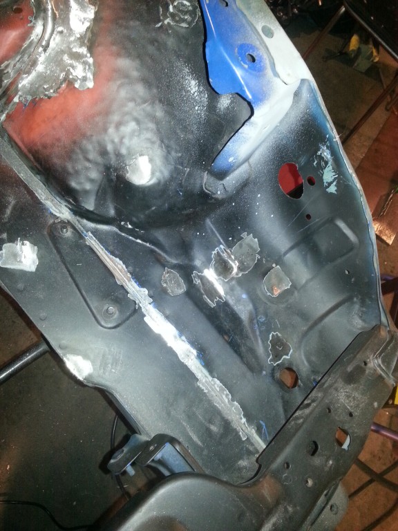

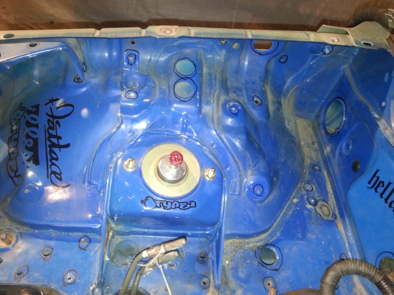

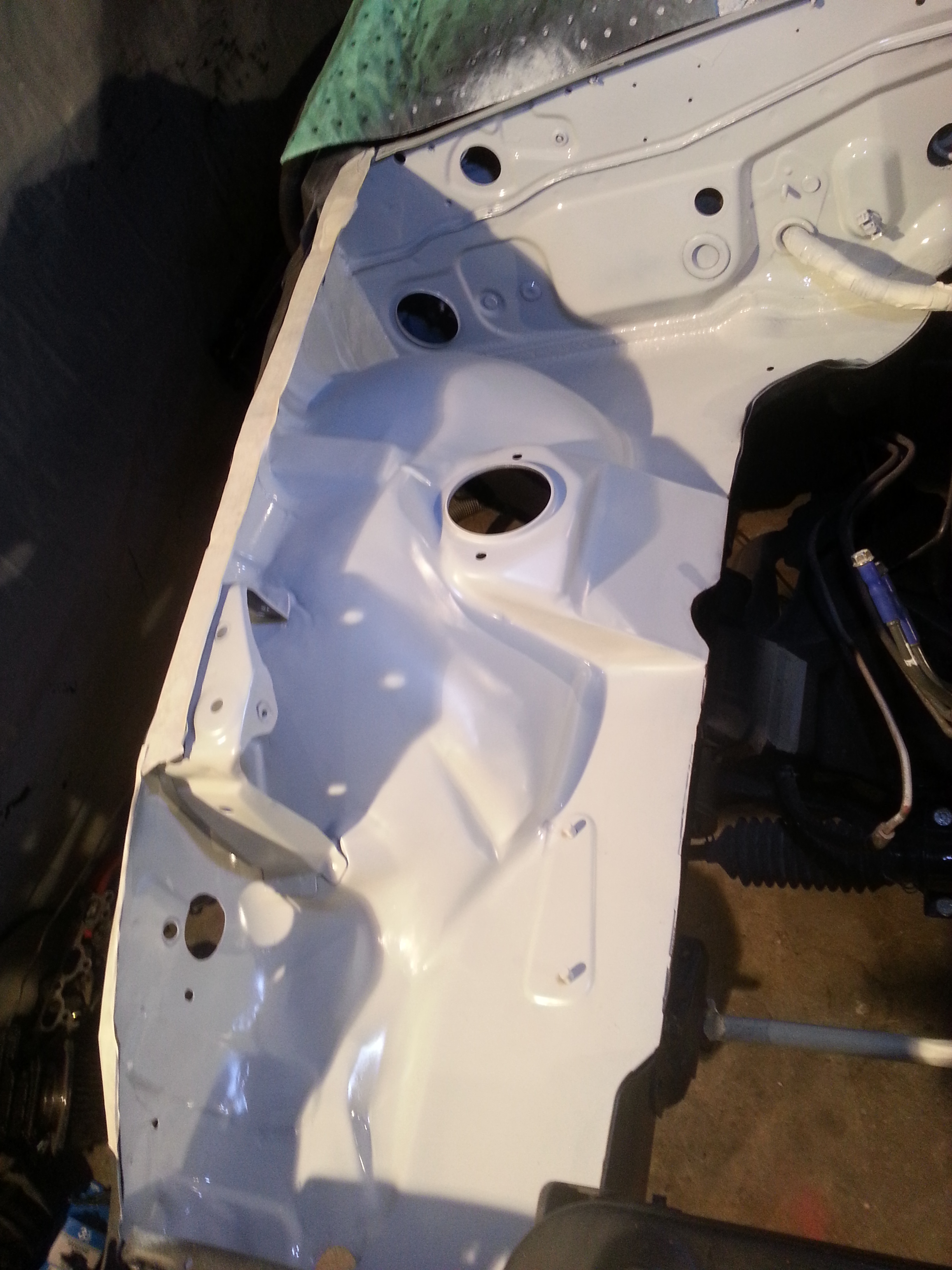

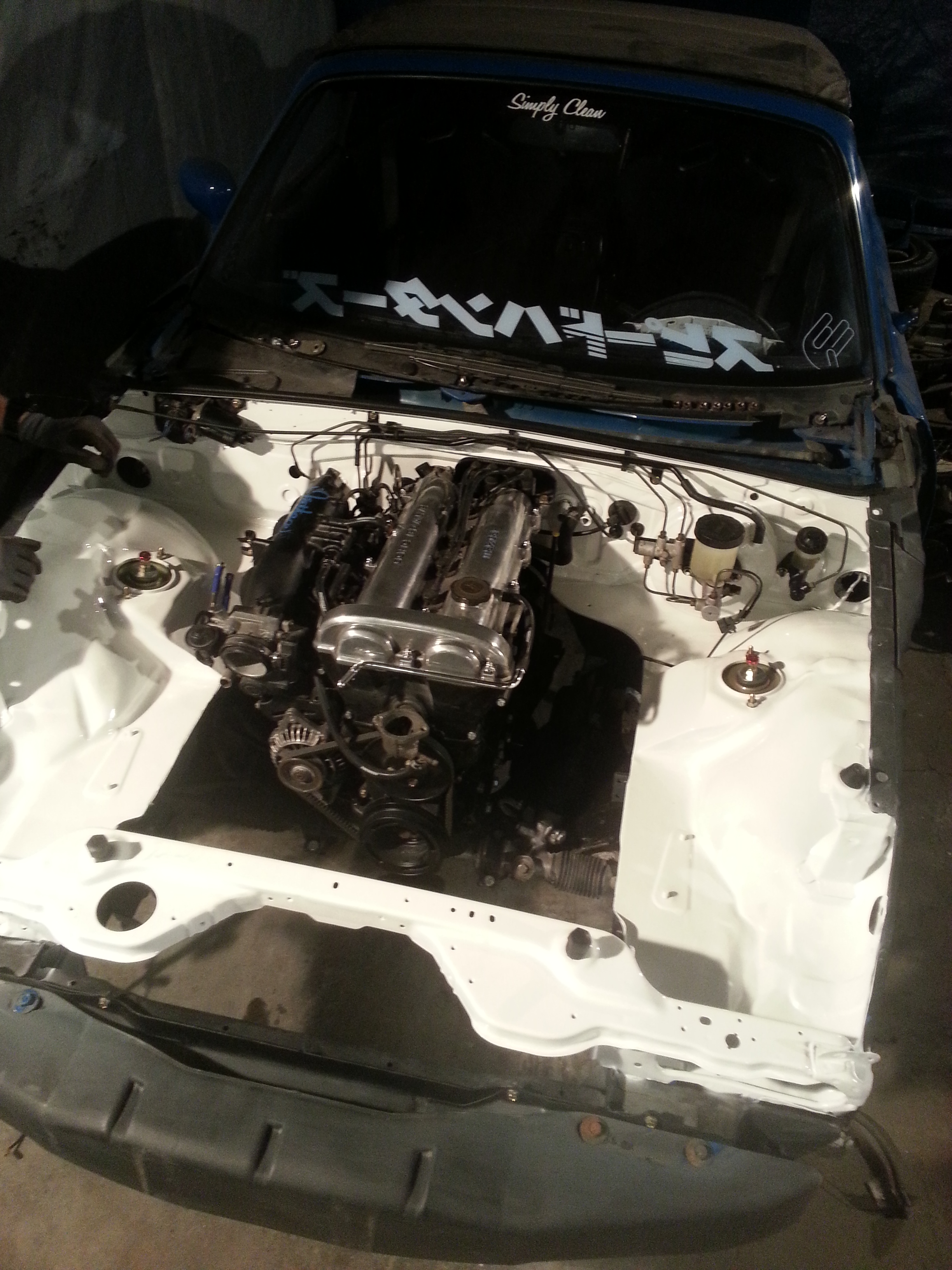

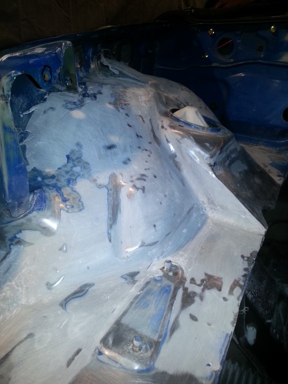

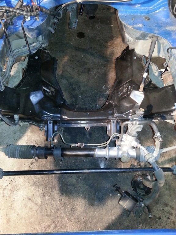

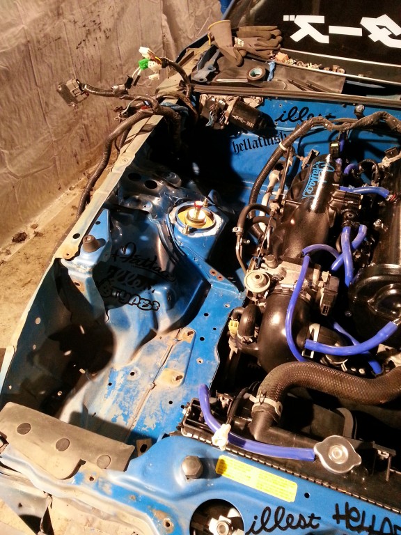

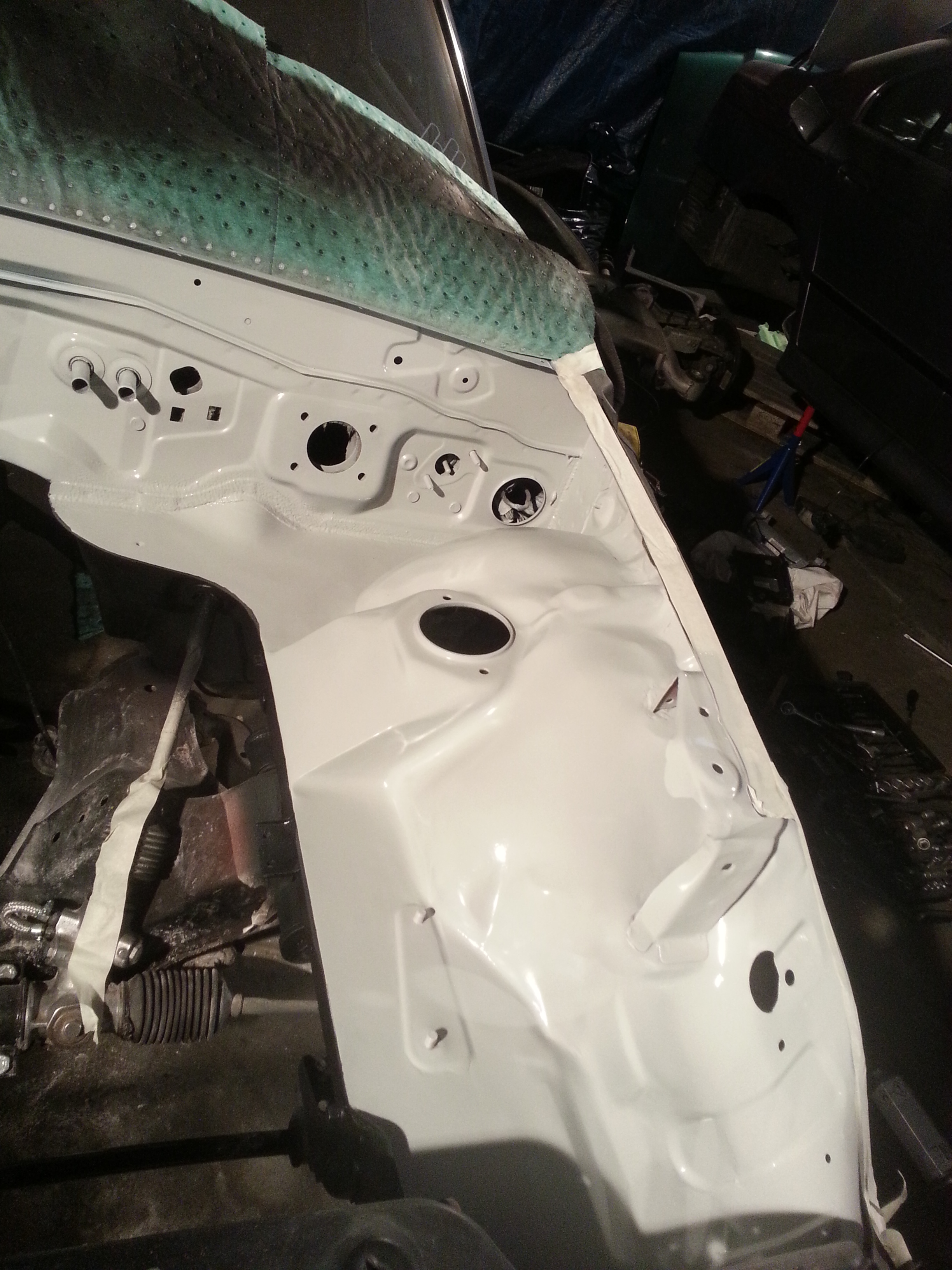

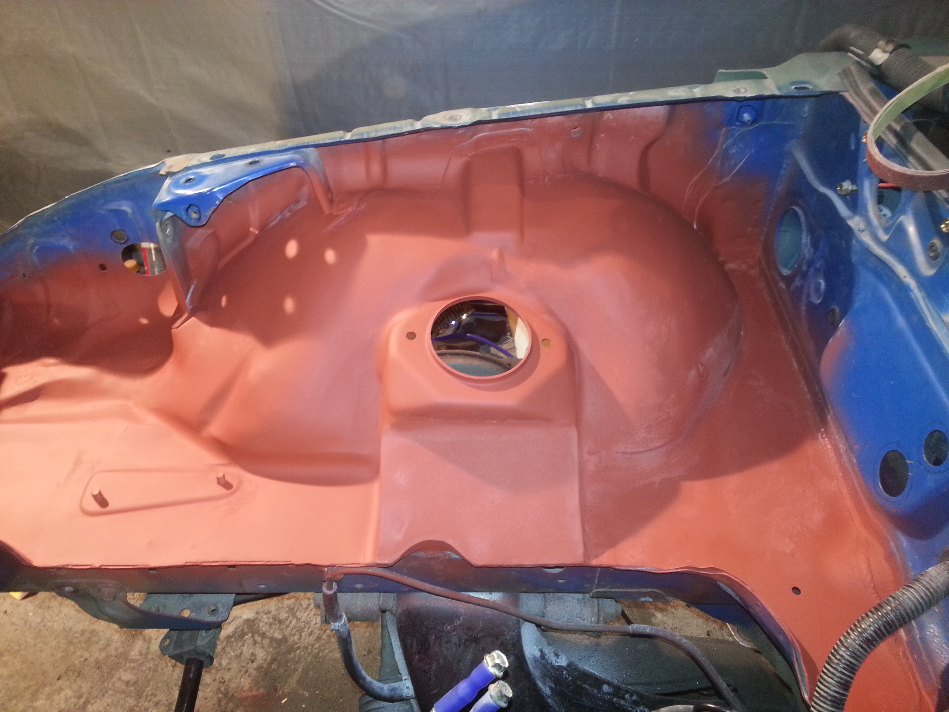

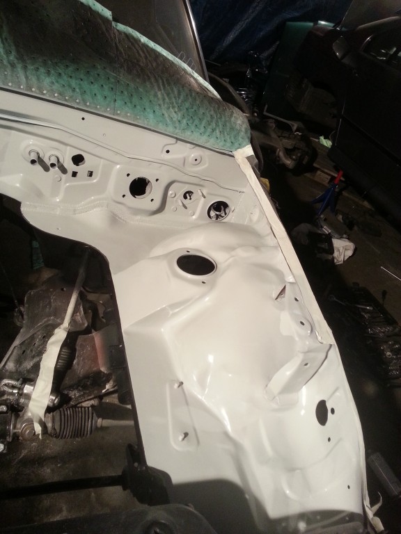

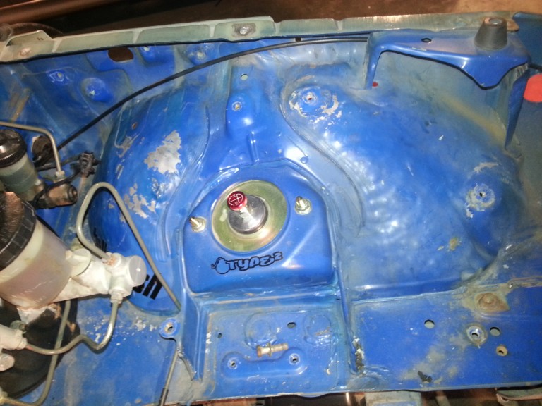

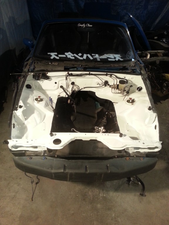

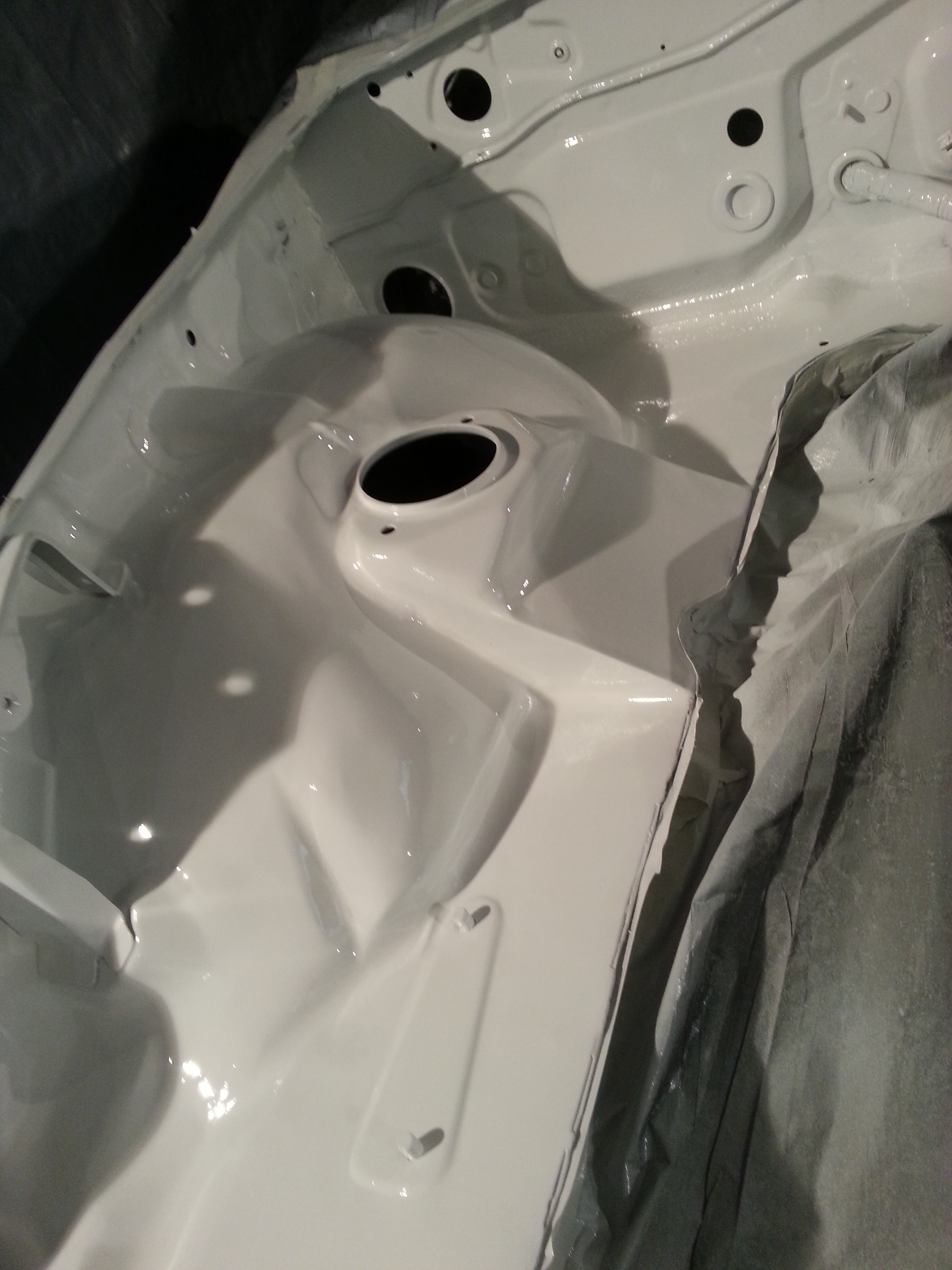

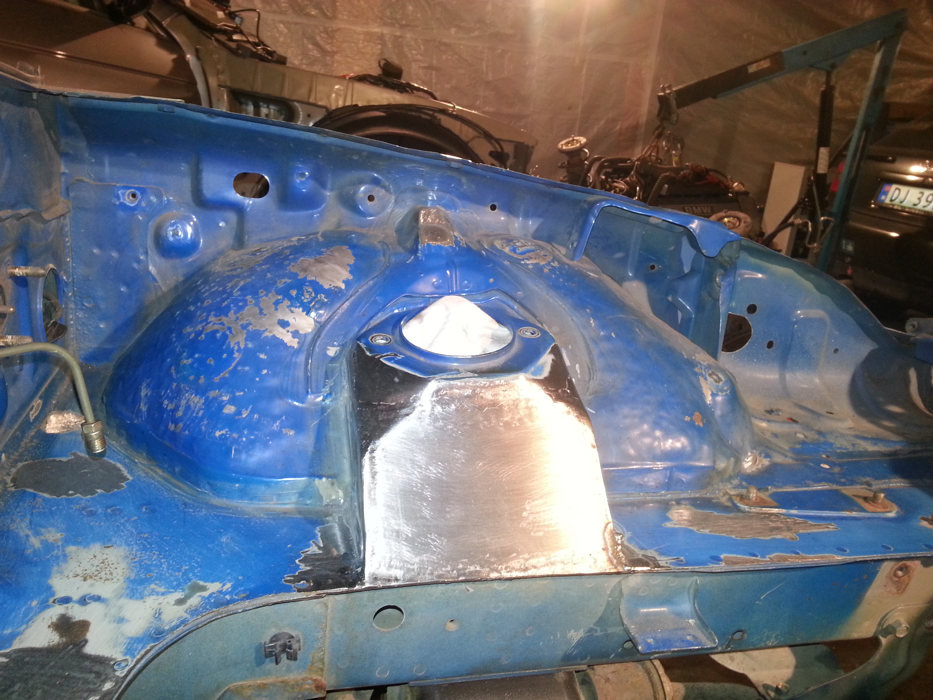

Jeg viste ikke helt hva jeg ville gjøre, eller hvordan jeg skulle få det til, men jeg hadde lyst til å glatte ut formene litt, tette alle hull jeg ikke lengre trenger, og fjerne alle unødvendige braketter osv.
Dette var utgangspunktet.
Jeg begynte med å banke fra undersiden med en kulehammer for å få vekk de verste kantene.

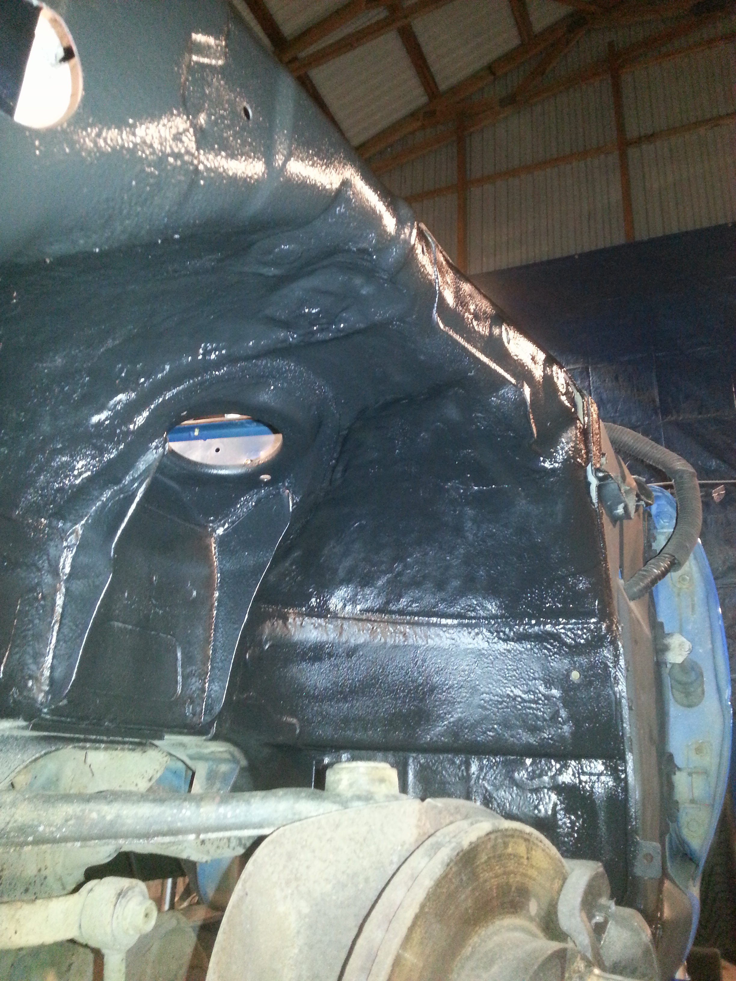

Jeg sveiste på plater under dempertoppene og sveiste igjen så å si alle hull.
Etter at sveisingen var unnagjort fikk hjulbuene et nytt strøk med understells beskyttelse.

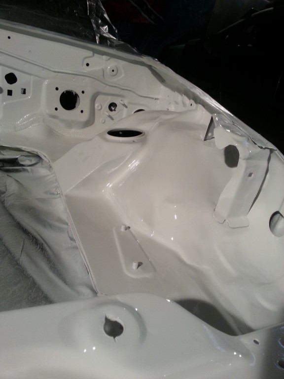

Jeg skal ikke late som jeg er karosseri arbeider, så det ble mye sparkling og pussing før det ble noenlunde jevnt og fint.
Første laget med grunning. Er ikke ferdig, men begynner å ligne på noe.

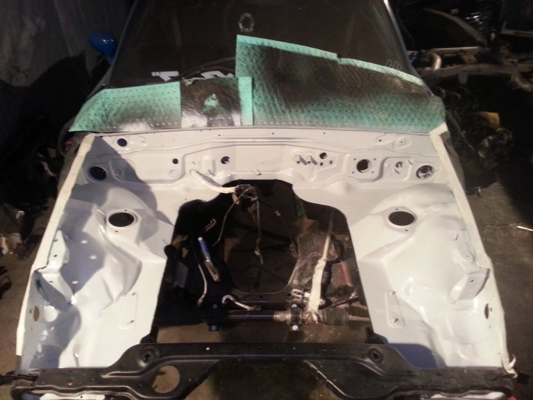

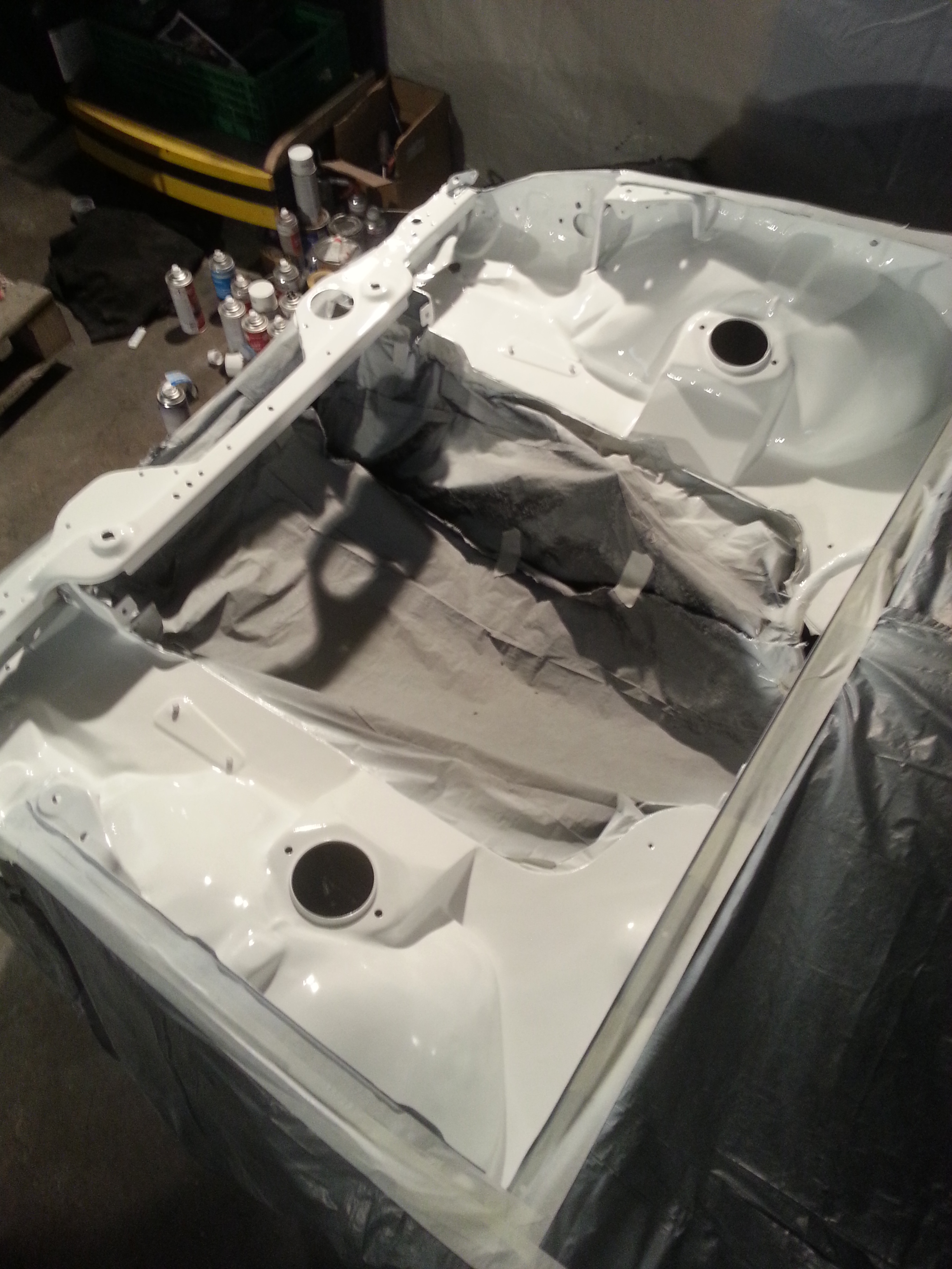

Etter en god del mer pussing gikk jeg over til å bruke hvit grunning for å få et litt mer realistisk inntrykk av hvordan det kom til å bli.

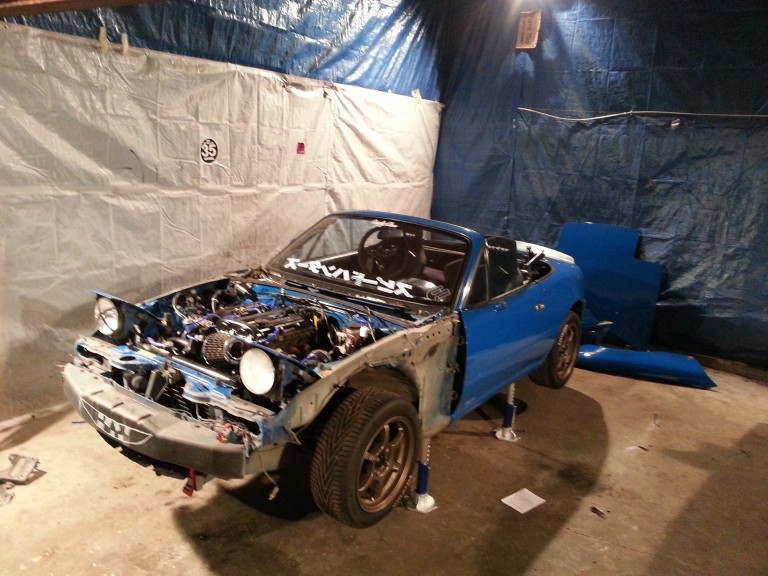

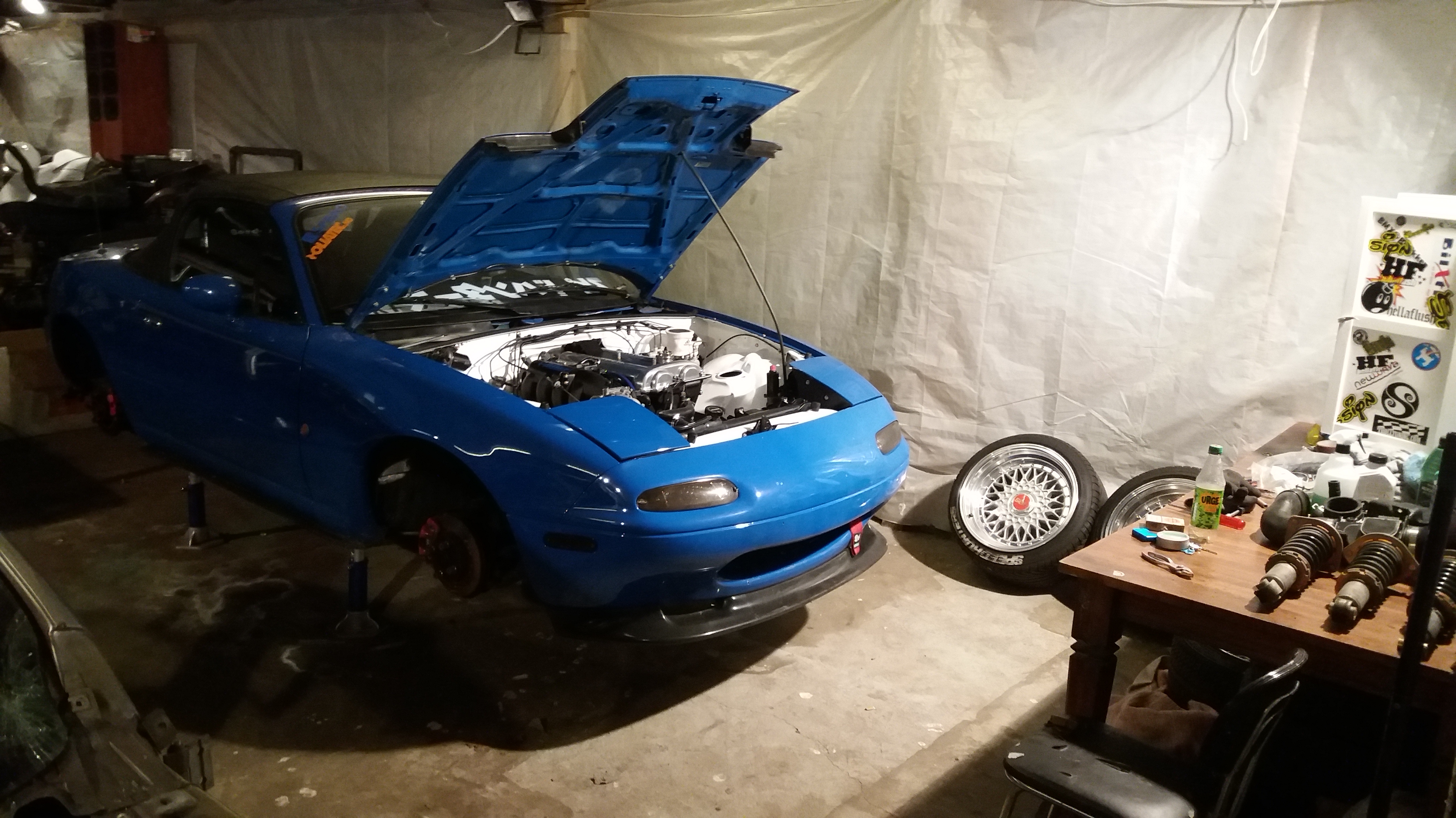

Kjedet meg litt i garasjen, så jeg hektet på skjermer og frontfanger for å se noenlunde hvordan det kom til å bli.

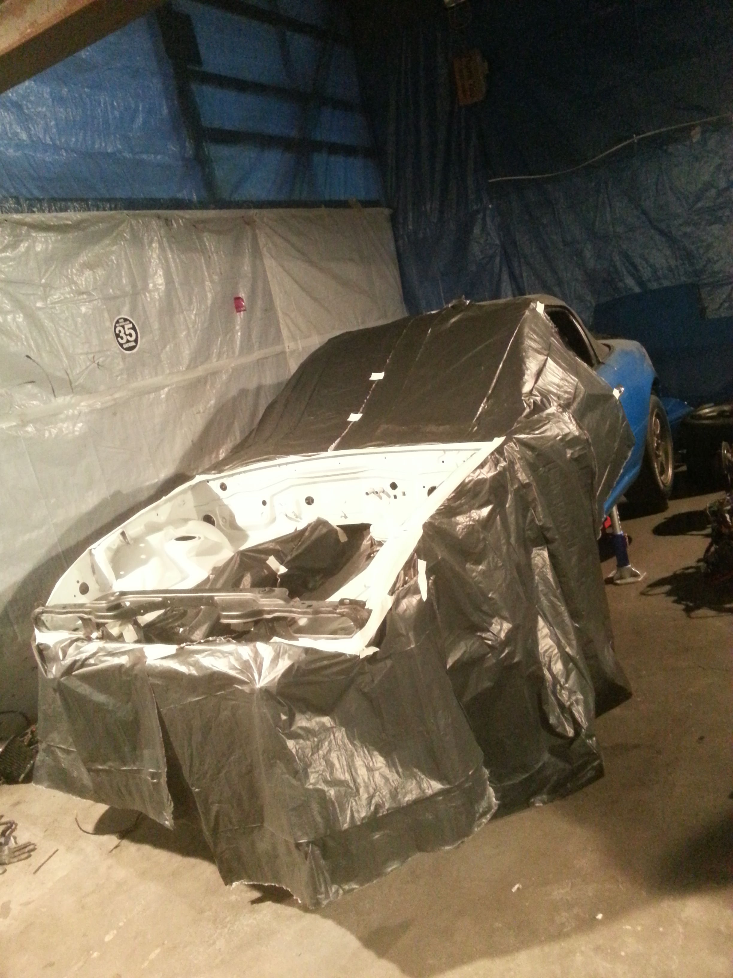

Tilbake til arbeid. Tok av igjen skjermer og fanger, og maskerte.

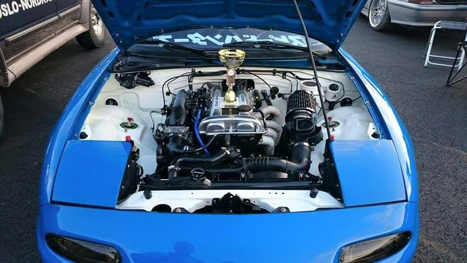

Ferdig lakkert!

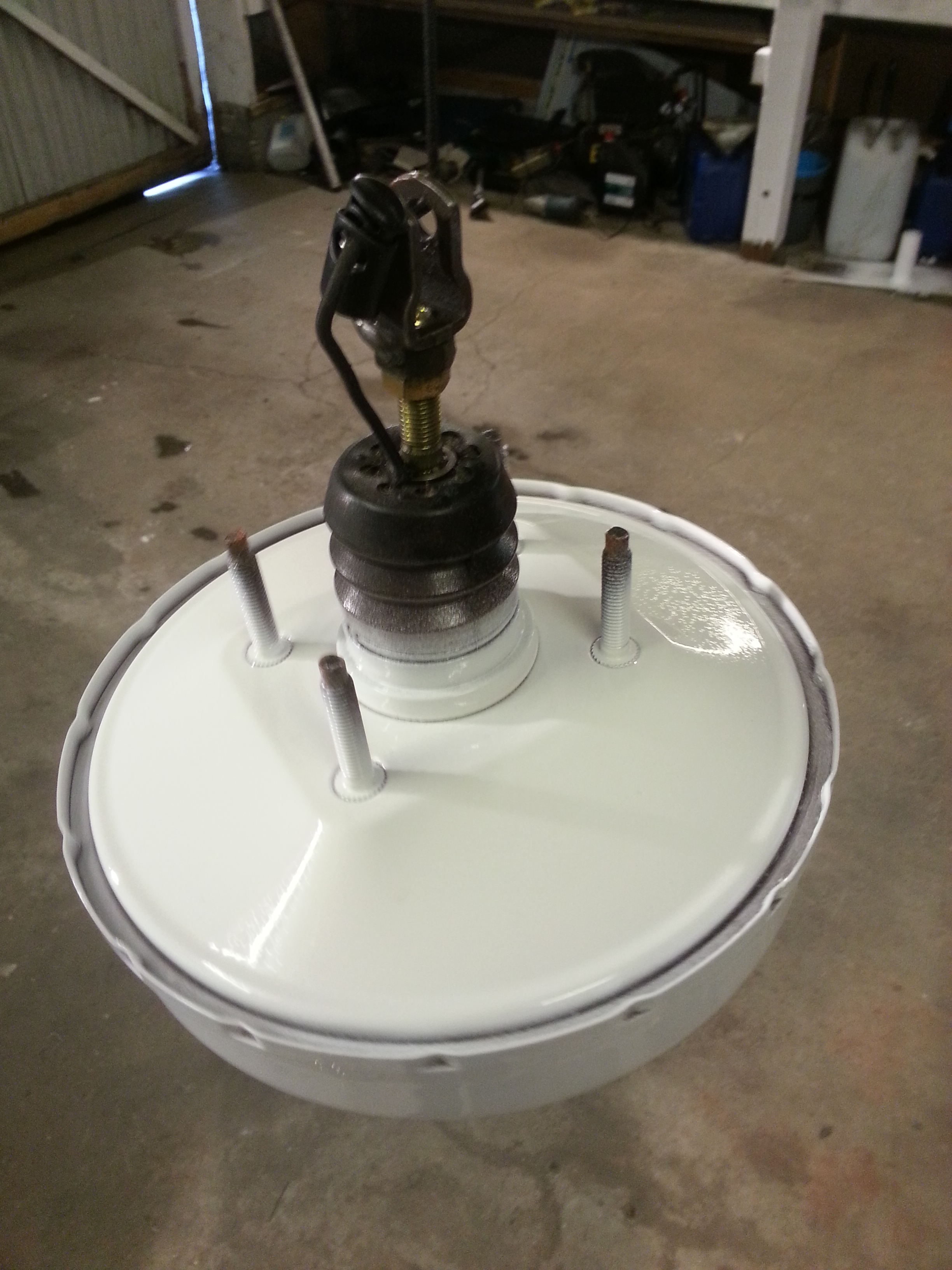

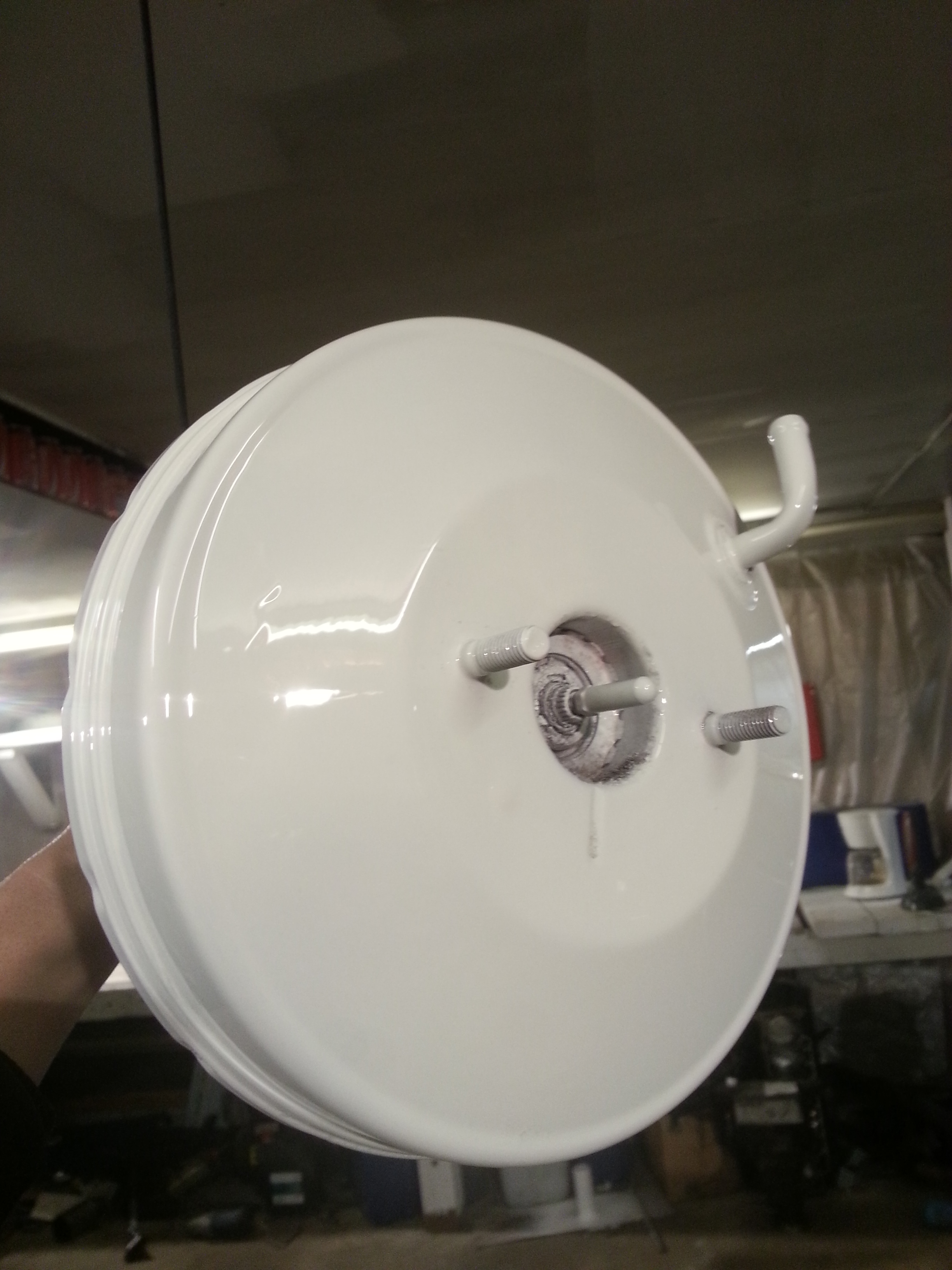

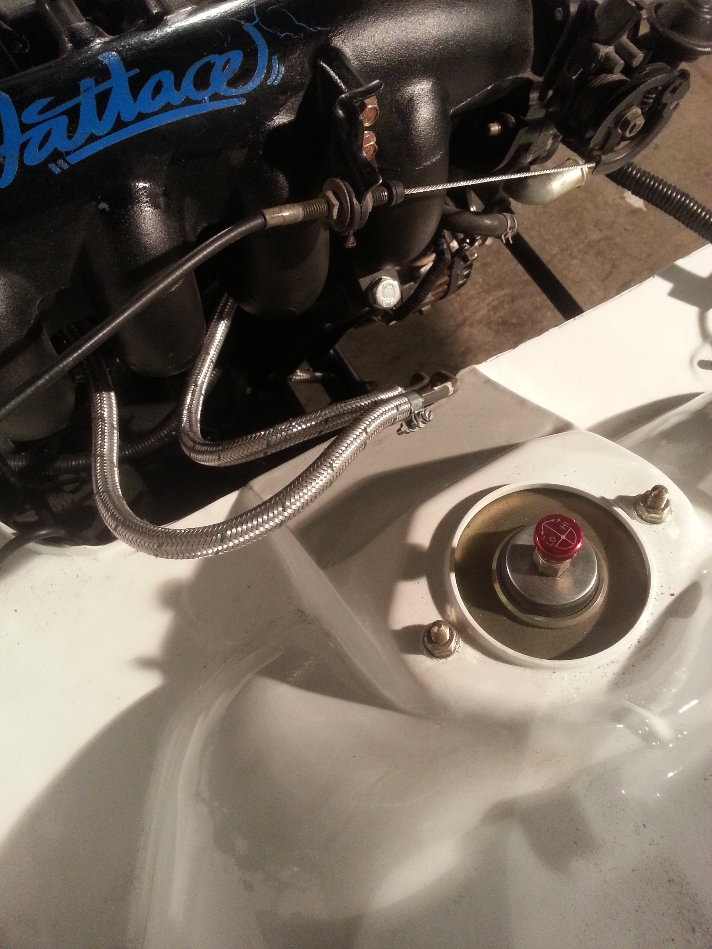

Ble egentlig veldig fornøyd med resultatet, med tanke på at det ble lakkert med sprayboks. Jeg vurderte brake booster delete, men sommeren begynte å nærme seg og hele prosjektet ble gjort på en ganske stramt budsjett, så jeg valgte å lakkere bremsekraftforsterkeren i samme farge som motorrommet isteden.
Da var det tid for å montere alt sammen igjen. Det første som kom på plass var bremsekraftforsterkeren. Selv om jeg godt kunne tenkt meg å fjerne hele greien, så syns jeg egentlig den "forsvant" ganske greit da den ble hvit.
Demperne ble montert.
Alt i bakkant av motorrommet ferdig montert.

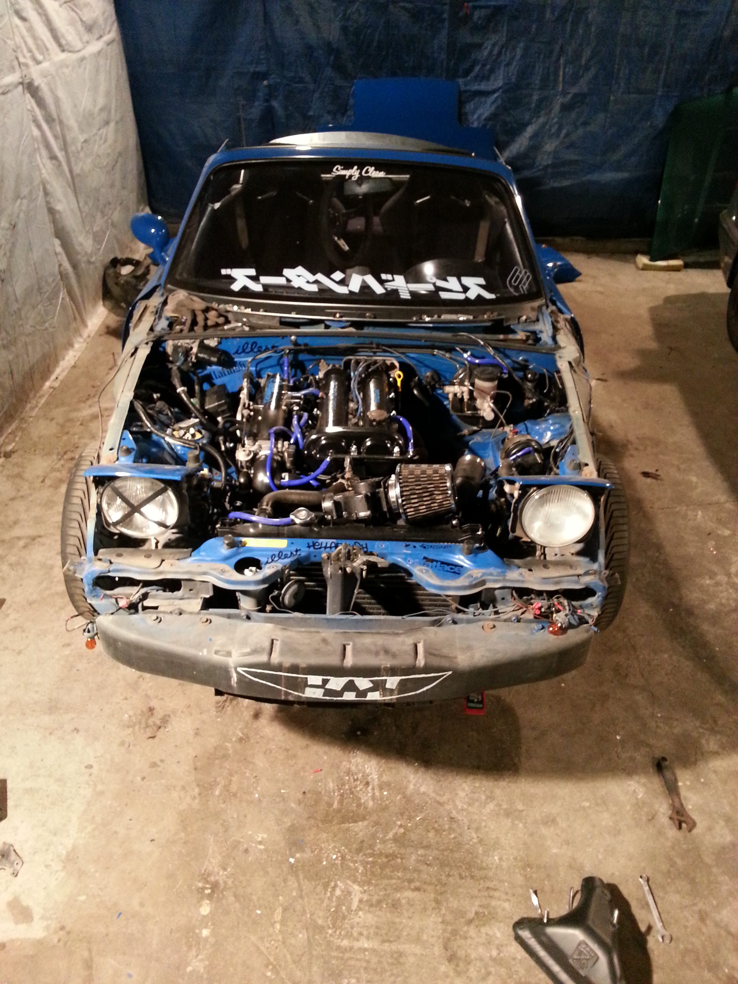

Så var det klart for den nervepirrende jobben å sette motoren inn igjen uten å ripe noe. Med god hjelp av en kompis, senket vi motoren rolig og forsiktig tilbake på plass.
Bensinslangene ble byttet ut med stålomspunne.
Lyktene ble lakkert og montert.

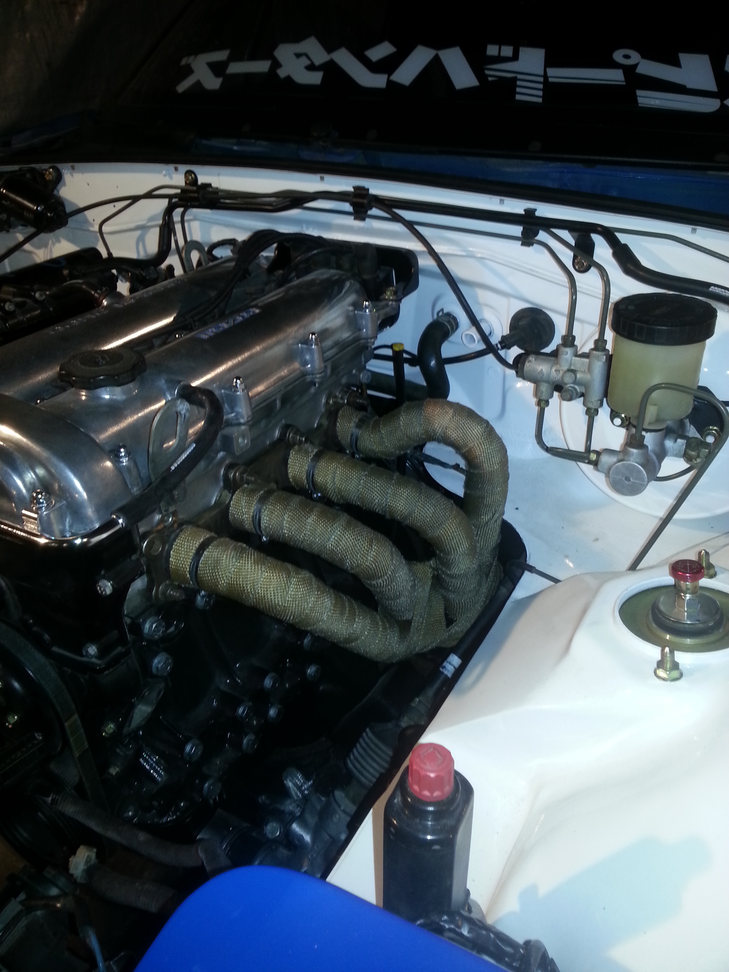

Radiator og resten av delene i forkant av motorrommet ble montert.

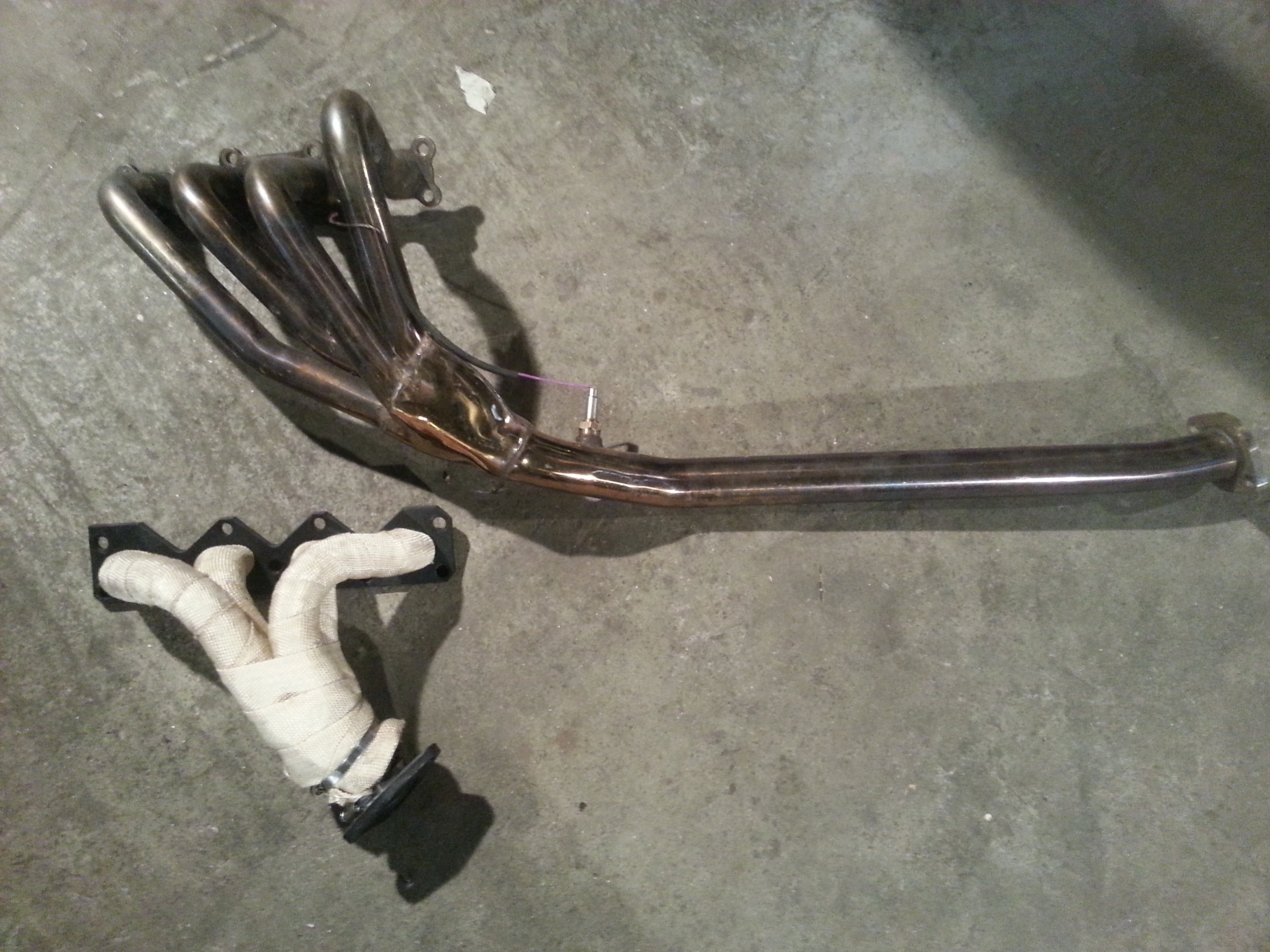

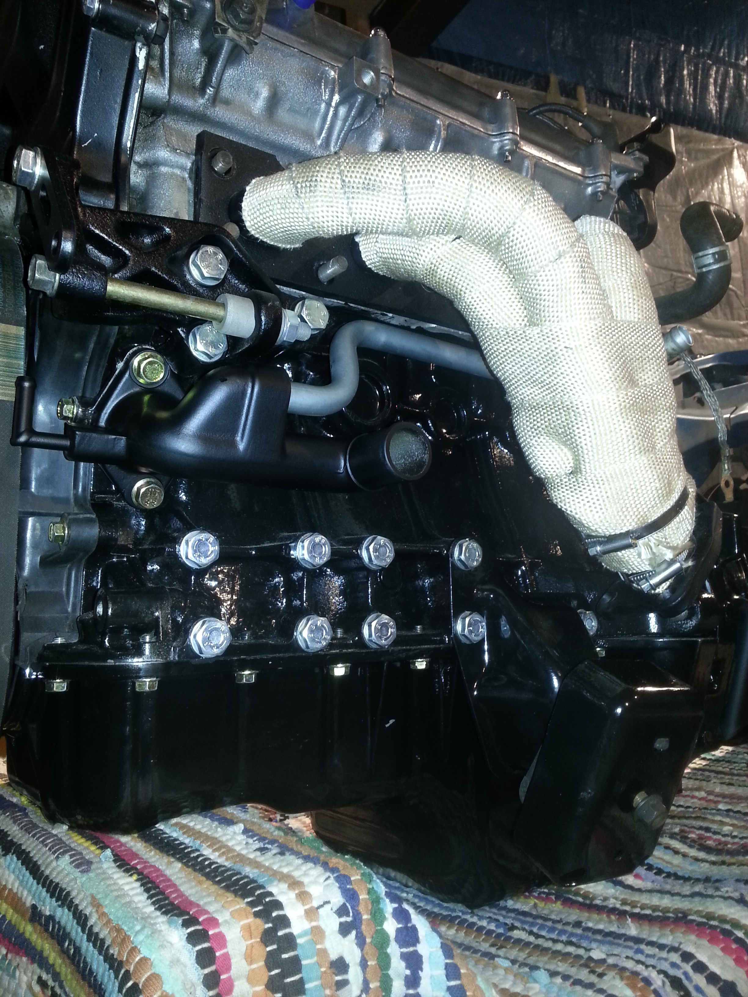

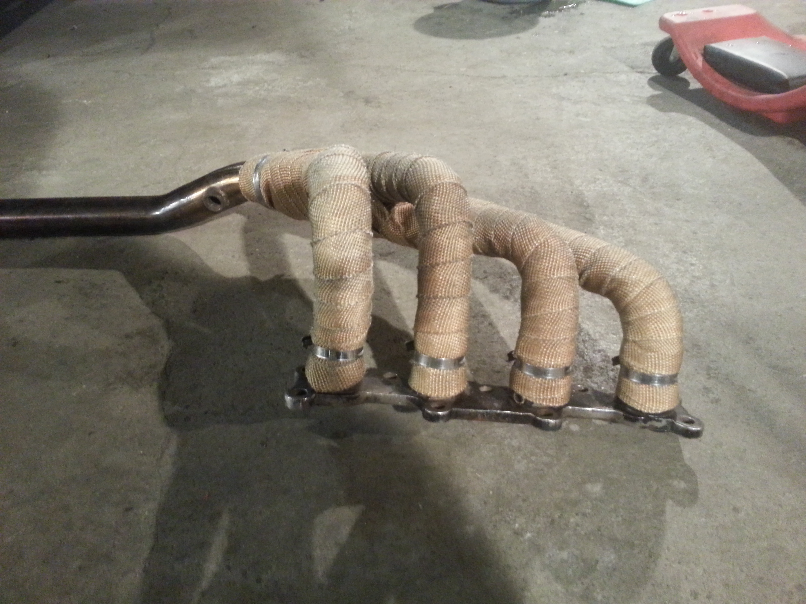

Nytt (brukt) grenrør ble kjøpt og surret i eksosbånd.

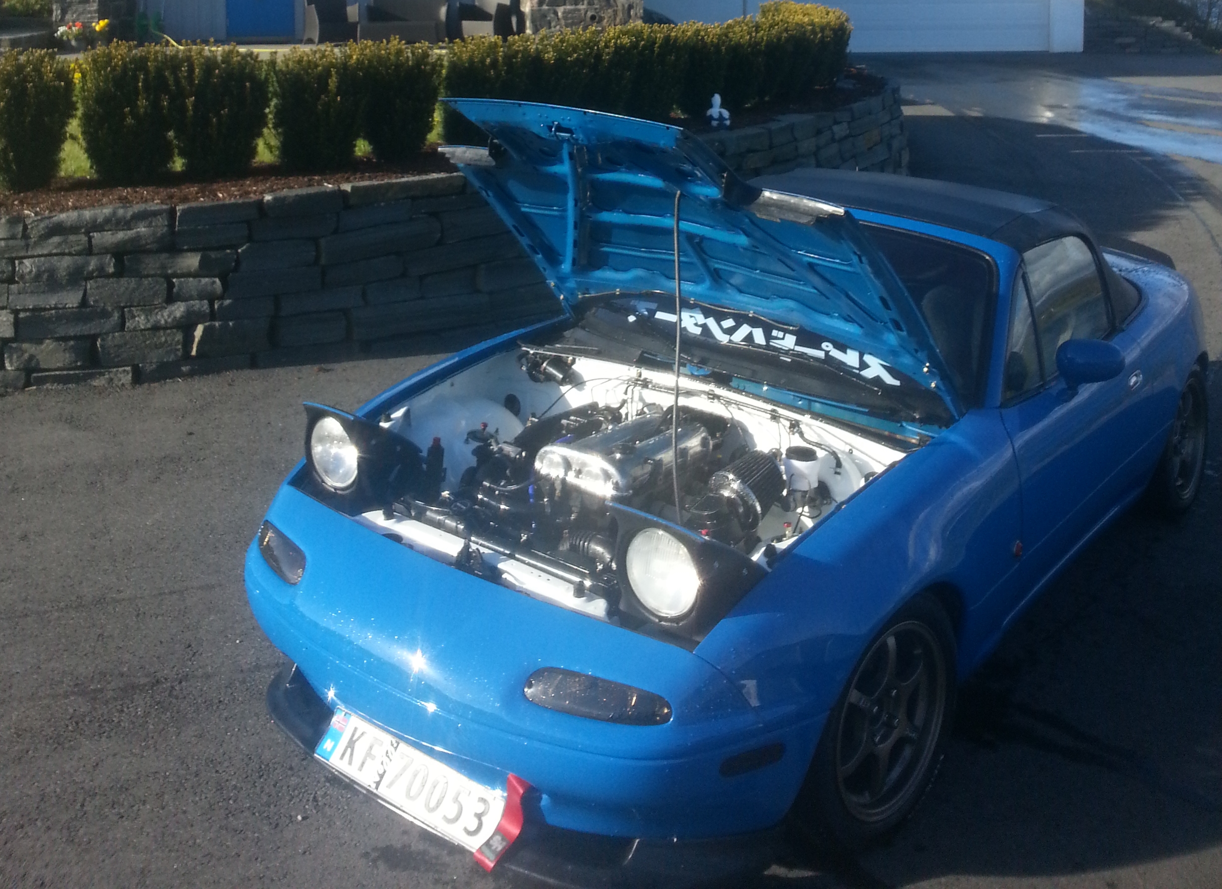

Ferdig montert.

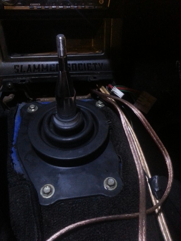

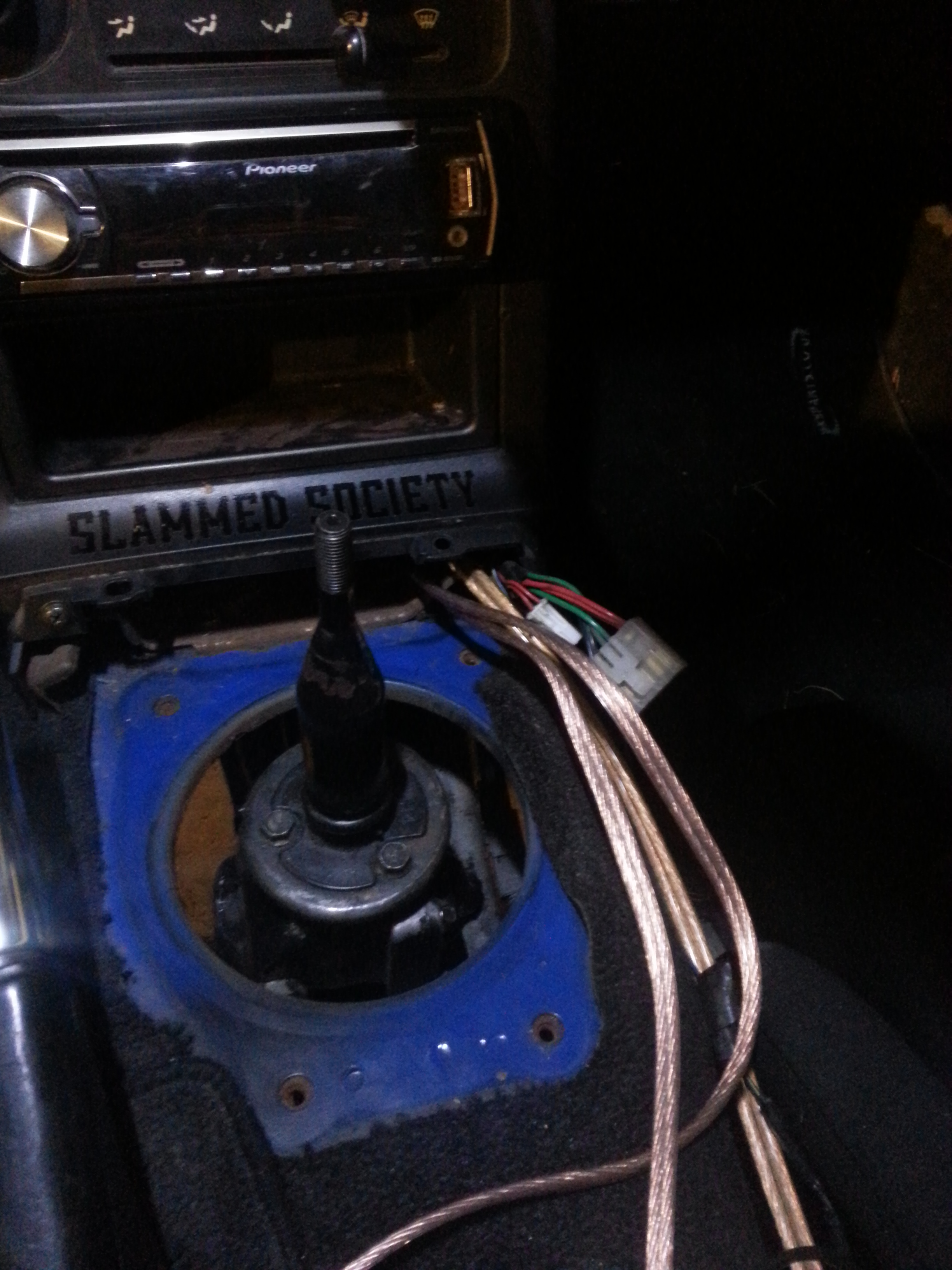

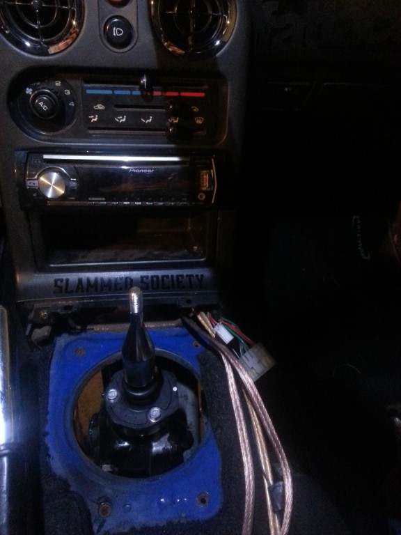

Før interiøret ble skrudd sammen igjen ble short throw shifter og nye mansjetter montert.
Før:
Etter:
Så kunne interiøret komme på plass igjen.

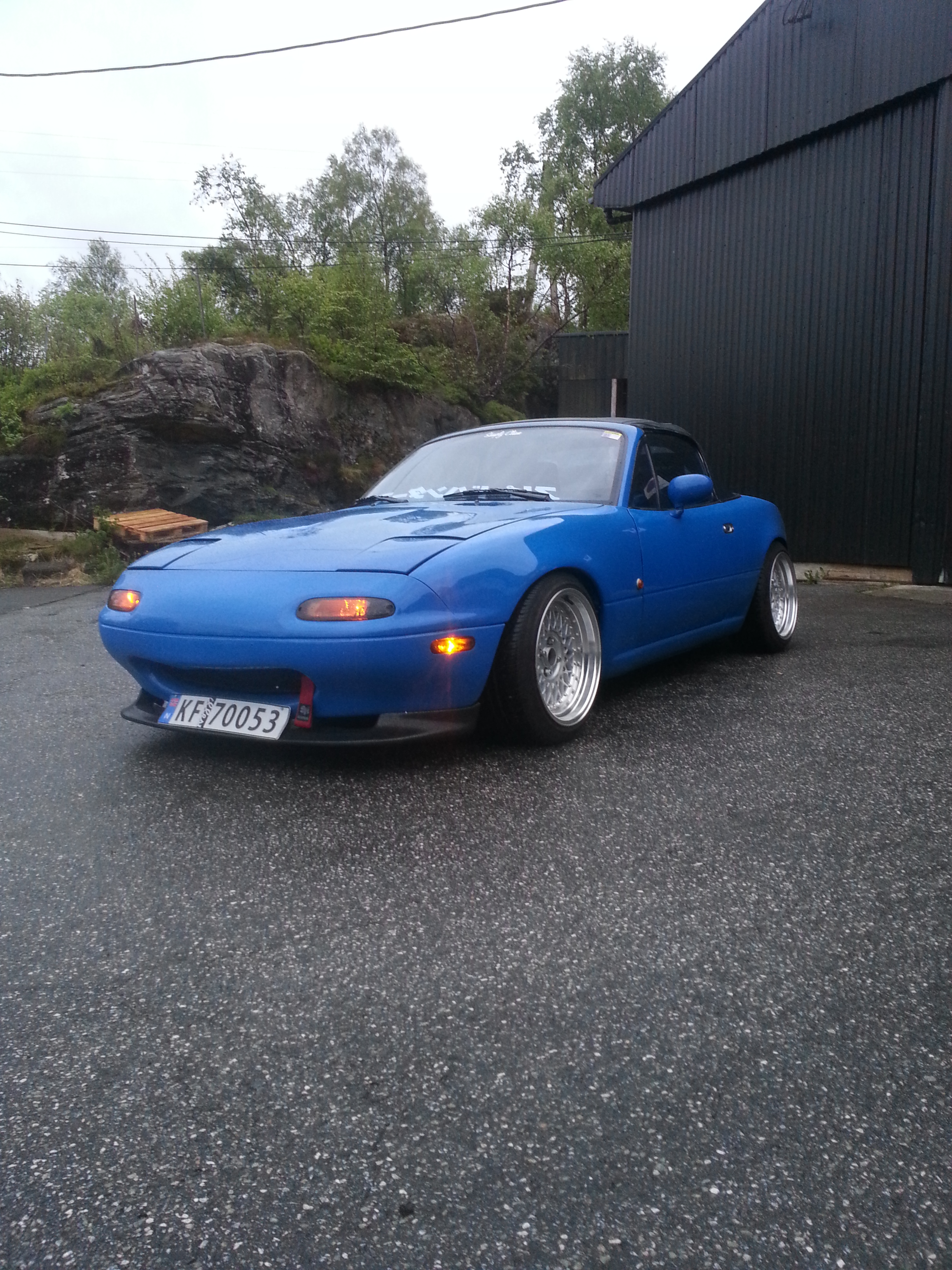

Skjermer og fanger ble montert, og bilen var faktisk komplett igjen.
Etter ca syv måneder i garasjen var det utrolig digg å kjøre bilen ut. (Vannet under bilen er søl ved påfylling og ikke lekkasje)
Etter en lenge etterlengtet prøvetur kunne jeg faktisk konstatere at alt virket som det skulle. Turte ikke å kjøre den hjem, da jeg skulle på jobb dagen etter og jeg ville ha litt mer enn én mile på telleren før jeg satt meg en time i kø med bilen. Men du verden så digg det var å få testet den!
Dagen etter hentet jeg bilen og kjørte rett til selvvasken og fikk vasket av alt garasjestøvet.
Etter bilen var blitt ren og pen, var jeg ute å kjørte resten av dagen. Stoppet og hadde en liten mobilkamera photoshoot.

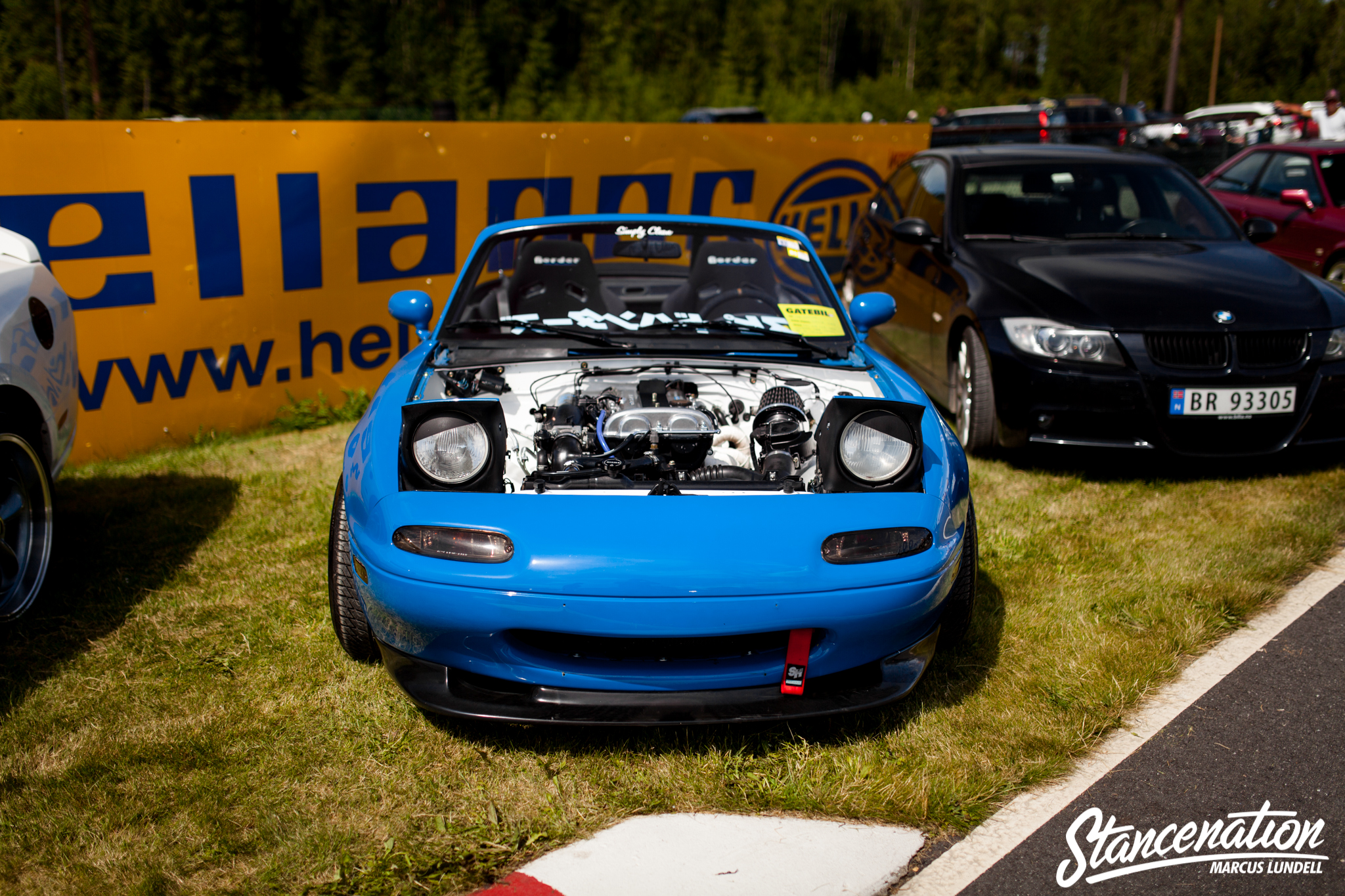

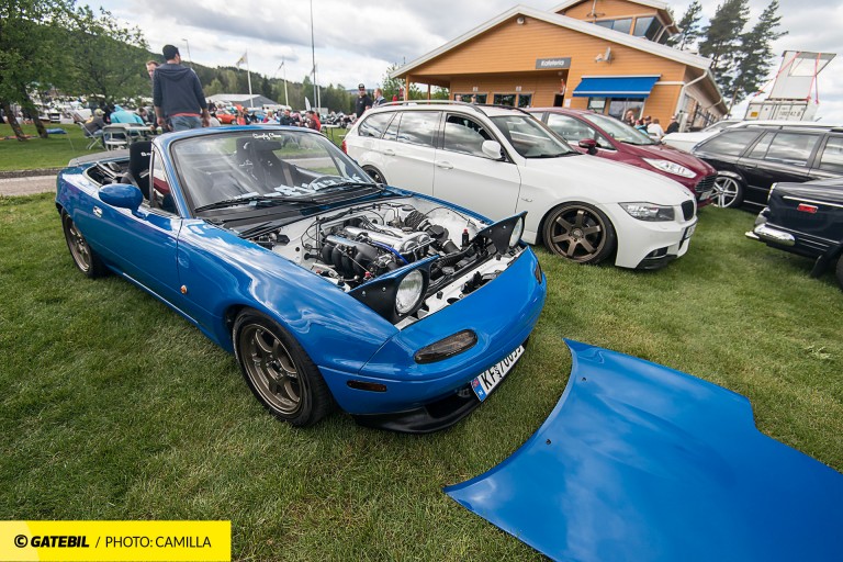

Da var jeg klar for min første treffsesong. Hadde selvsagt vert på mange biltreff før, men aldri stilt ut før. Det første treffet jeg var på var Vårmønstringen i Bergen. Som utstillings nybegynner, glemte jeg å ta bilder fra treffet men jeg tok noen bilder mens jeg forberedte meg.
Gatebil Våler begynte å nærme seg, så før jeg skulle kjøre hele veien over ville jeg få kjørt den litt for å luke vekk eventuelle barnesykdommer som måtte oppstå. Det resulterte i en fin kveldstur til Nordhordland.

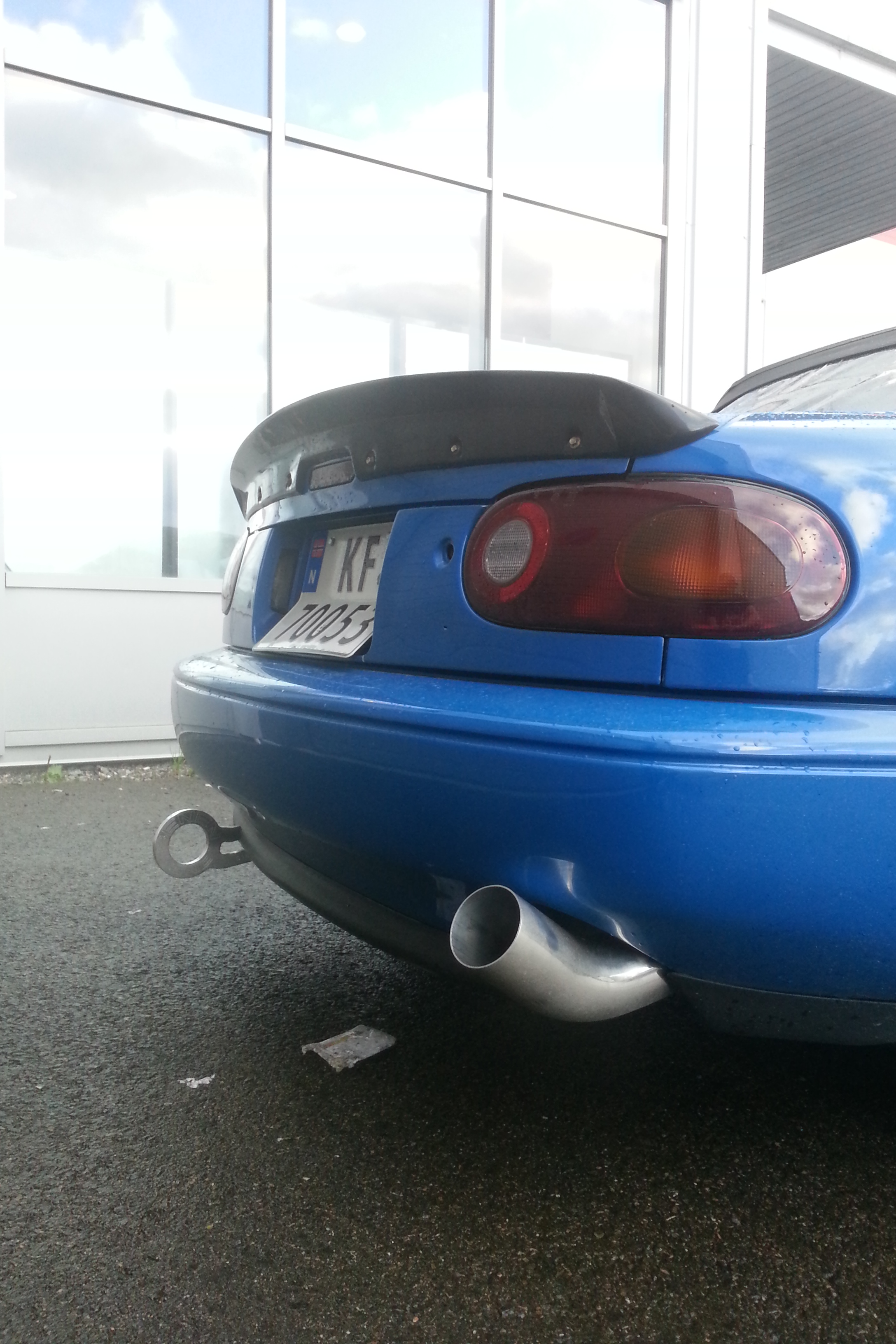

Slepekrok bak ble montert og ny eksos fra grenrør og bak ble laget.
Så var det klart for Gatebil Våler. Turen over fjellet ble kjøligere enn forventet med sommerdekk, men veiene var bare og temperaturen var på plussiden.
På dette treffet husket jeg faktisk å få tatt noen bilder.

Ved overnattingen i Alta hadde arrangørene en premieutdeling, hvor jeg fikk pokal for beste stance.

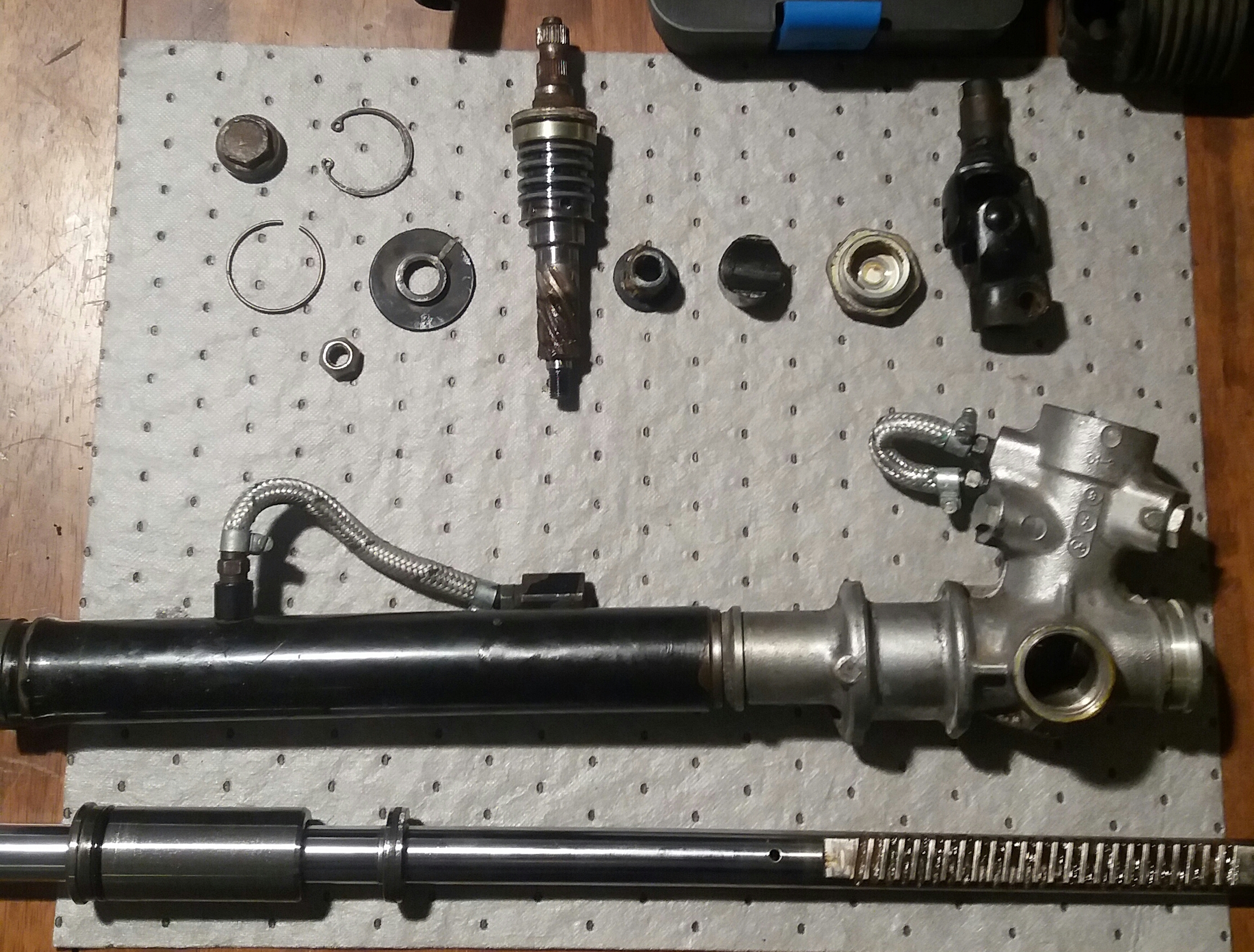

Jeg har også fjærnet pakningene i tannstangen, for å forhåpentligvis få den litt lettere på rattet.
