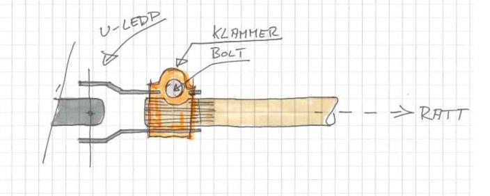

Mange takk. Godt og pedagogisk forklart. Da blir det omtrent som håndskissen under ?
Isåfall er det bare å sette bolten inn igjen, trekke til og være glad.
Bolten satt forresten ganske løs, er det noe moment her ?
Magne

Re: Styrestag
Post by Hyper Ado »
18-26 Nm sier entusiast boka. Som jeg har bygget en hel motor etter. Meget bra bok som anbefales. Fant den på nett med det du driver og skriver om HER. Lykke til

Re: Styrestag
Den tegningen var jo super :D
