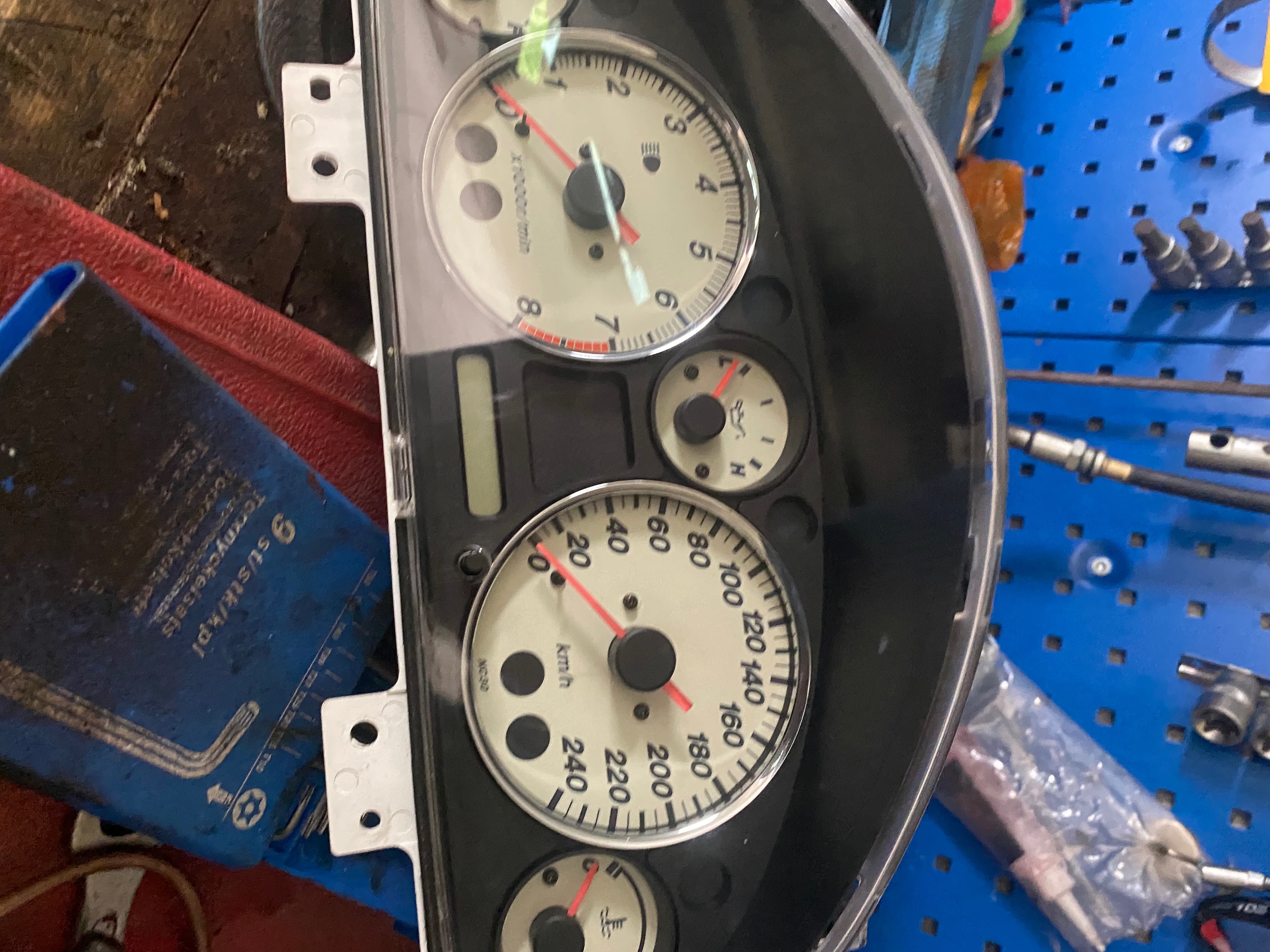

Fikk nytt speedometer i postkassa og. Så snart garasjen er klar så starter eg konvertering til nbfl speedometer.

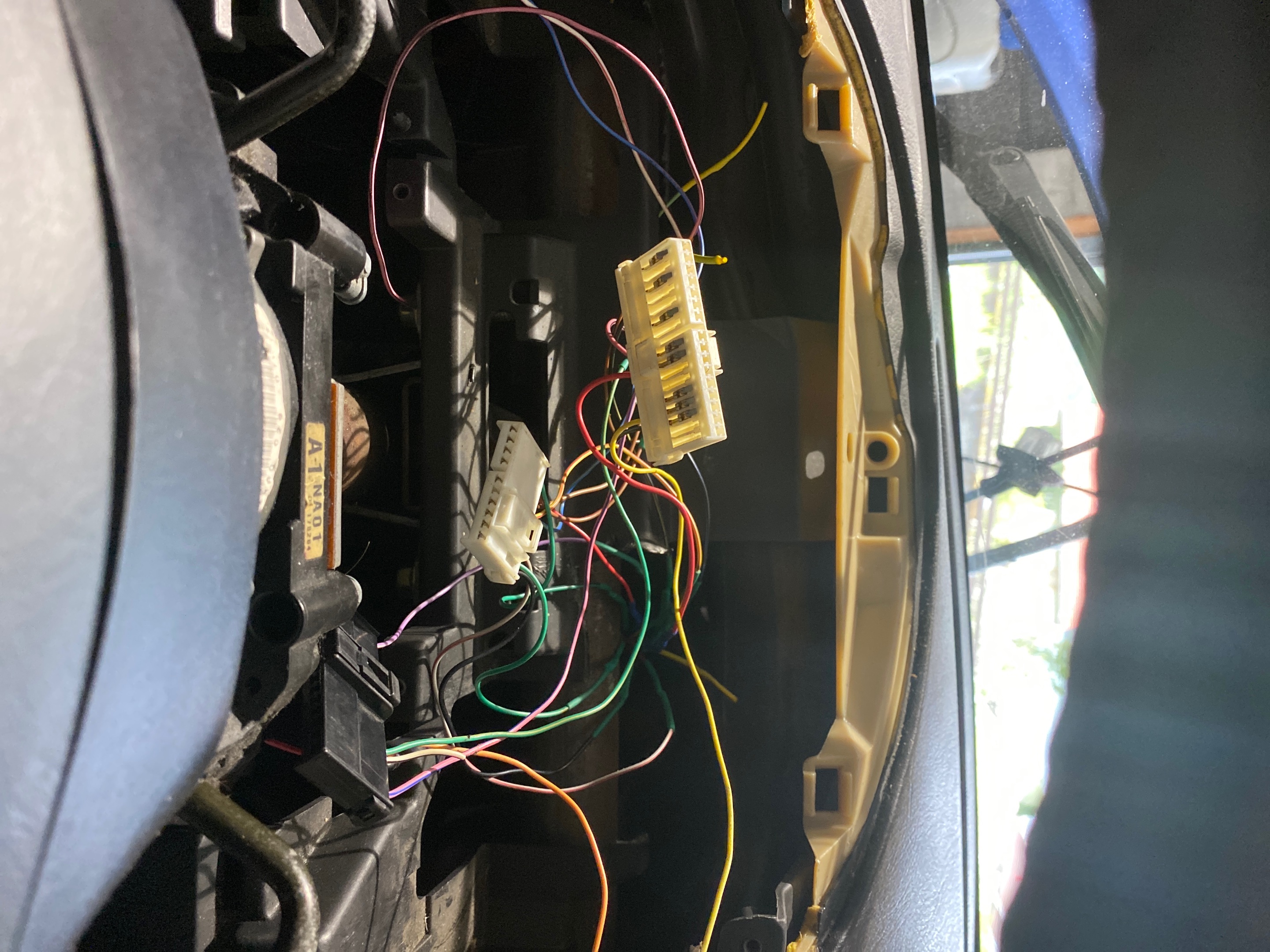

Drittvær og garasje var endelig ledig igjen. 4 kabler igjen nå. En til dørbryter for signal om døra er åpen. (Ikke ett must å ha) en til gul ledning stereo for å huske tripteller (ikke ett must å ha) og 2 til girkasse sensoren når eg finner den igjen.

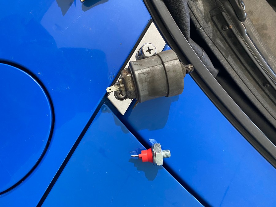

Må også bytte sensor til oljetrykk.

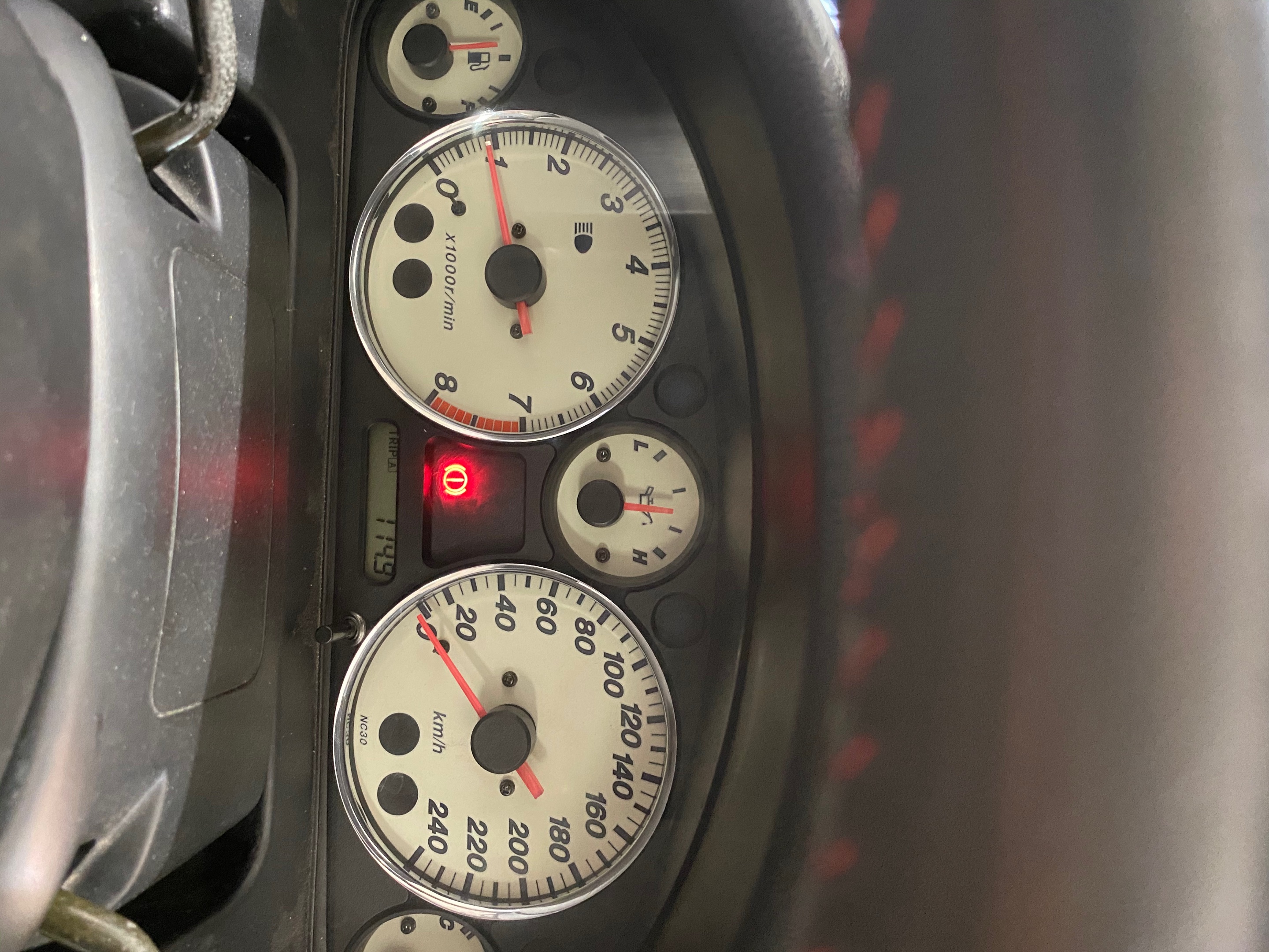

Speedometret fungere helt nå med noe feilvisning. Har blått drev på sensor så tilsier 3.6 diff og var mye mindre enn mitt røde 23 tenners. Ser ikke ut til eg kan ta av det originale røde. Så må nok få tak i ett 22/23 tenners drev til ett med låsering feste.

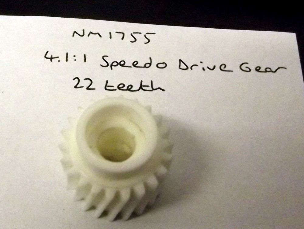

Autolink hadde. Ble dyr med frakt men måtte jo ha slik :) Ble 22 tenners så skal stemme med dekk og diff eg bruker. 4.1 diff ifra nb. Neste prosjekt må nå vera nb motor og gir vel ?

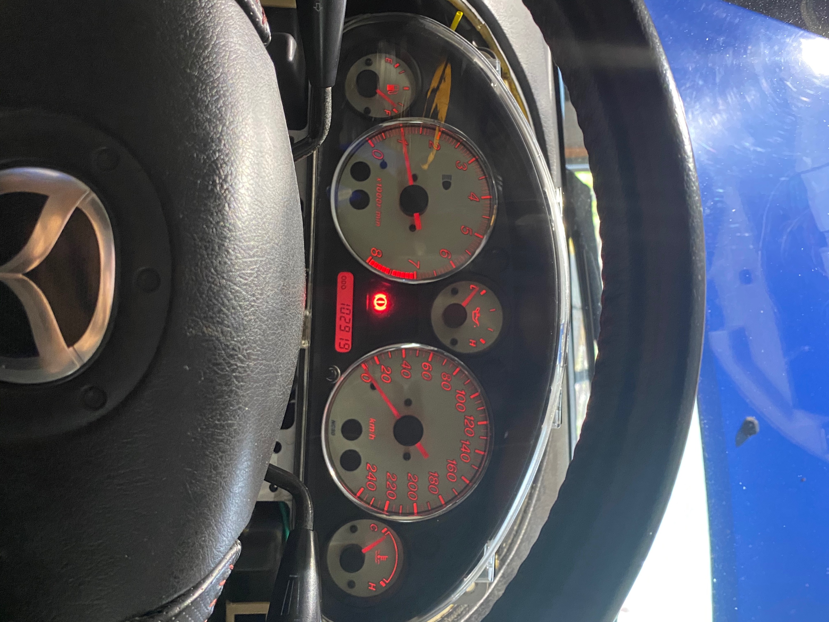

Hadde testtur idag. Fungere utmerket. Vanntemp og tankmåler og alle varselslys. Må kjøre i 70 for å holde 60 sona og midt på 90 tallet i 80 sona. Men det ordner seg med nytt speedometer drev. Godt med alt så er gjort før skikkelig sesong start. Meldt ifra til Forsikringsselskapet om nytt speedometer bytte og kmstand. Gamle 152933 og nye 102338 om noen skulle finne på å betale mye penger for bilen min så vil eg ikke svindle noen. Legg på 50000 miles på tellern :) Nye er vist og i Miles.

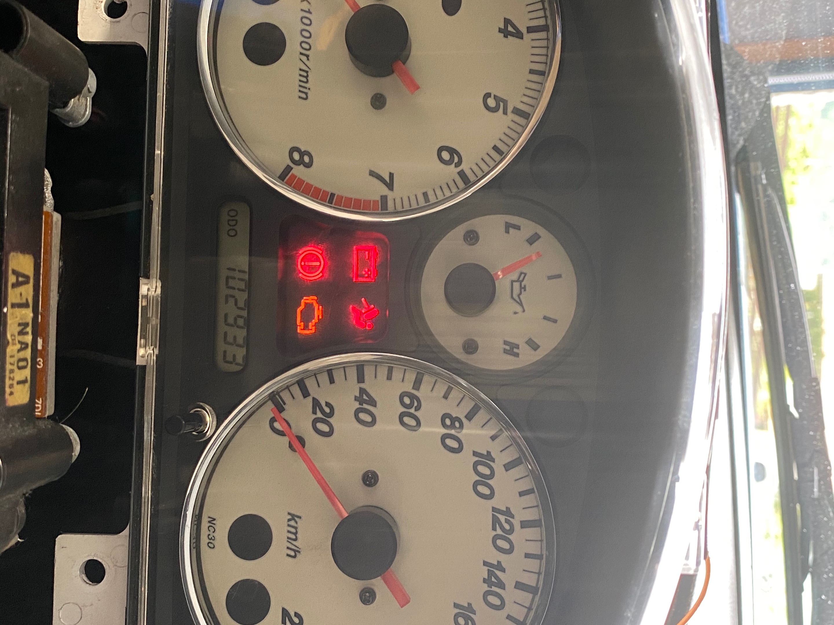

Merket eg manglet motorlampe. Noe eg manglet på forrige na speedometer og. Greit å ha i orden. Siden eg ikke vet hva speedometer eg hadde kjøpt at det kun var ett ifra nbfl. Så var den ikke plugget inn i rett. 99 speedometret mitt hadde heller ikke motorlampe som eg synest var rart. Men nbfl speedometret mitt hadde som 93 na bare på en annet stikk enn de koblingskjema eg fant på nett. Fikk koblet det inn på rett plass etter å brukt multimeter og alt ok igjen :)

Da kom pakka ifra Eurodel. Ny oljetrykksbryter så blir byttet ut med oljetrykksensor. Med sensor så viste målern trykk før oppstart og la seg helt på minimum ved kjøring så noenlunde kontroll hadde eg på at det var trykk. Enkelt å sette inn bryter og da viste det slik eg ville :) Nå mangler eg bare speedometer drev. Men lært meg å kjøre nå. 55 i 50 sona og 70 i 60 sona og rett over 90 i 80 sona :) Blitt en råkjører så roer meg ned når pakka ifra england kommer.
