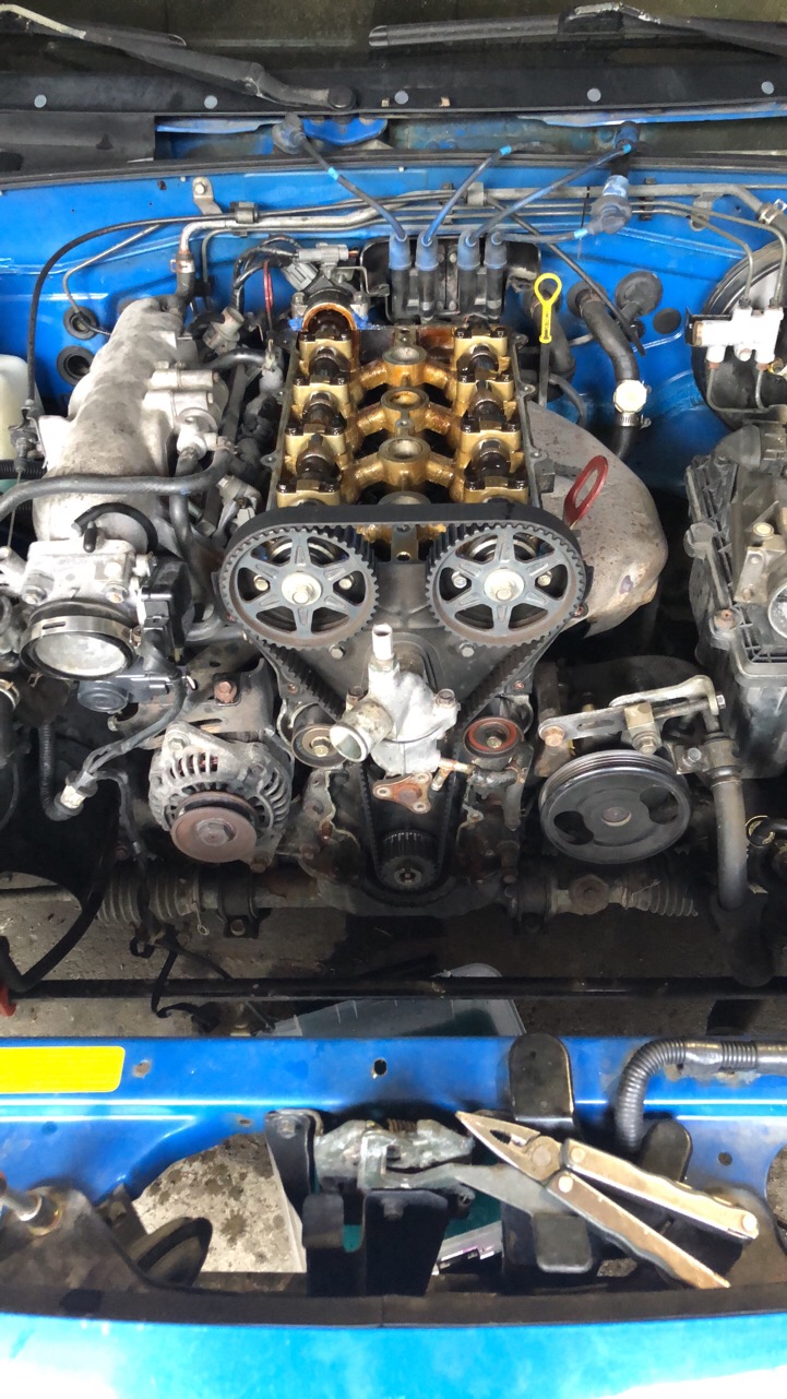

Hadde nå tenkt å utsette registerreim bytte til høsten. Men lekte mer og mer ifra vannpumpa. Låg en liten skvett på garasjegulvet etter parkering. Så idag tok eg motet fatt når pakka kom. Knapp time senere så fikk eg prøvd bilen på ubrøytet vei. Brukte locktite på veivbolt så forøvrig løsnet meget greit med muttertrekker eg har invistert i siden sist eg hadde slik bil.

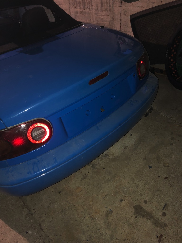

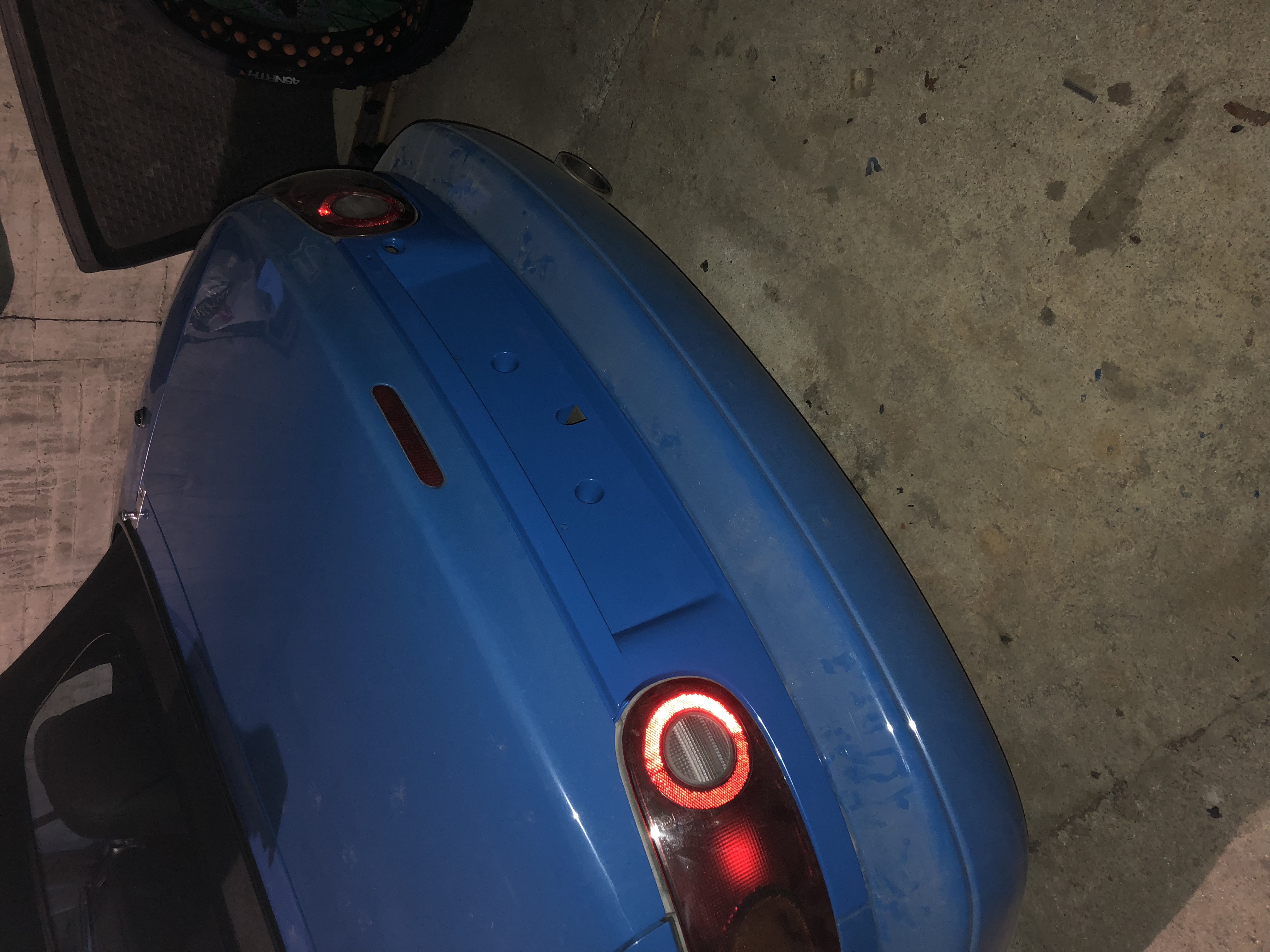

Føler igrunn det er lite interesse. Men får nå loggføre litt til før eg dabber av eg og. Vil gjerne ha en klubb så er aktiv og ikke bare facebook. Eg følte lenge at Miata bakplate var feil. Så handlet en hvit plate på ebay. Ren for elektronikk osv. Så det kommer i posten nytt ifra mx5parts. Googlet en god stund og fant ut Ral 5010 var noenlunde ok fargematch. Mekk hadde spray til 99.- og ble jo igrunn helt greit. Foreløpigt er jo denne bilen kun en rimelig bruksbil. Polere alt til våren når Sibir kulda reiser så blir det helt greit dette.
