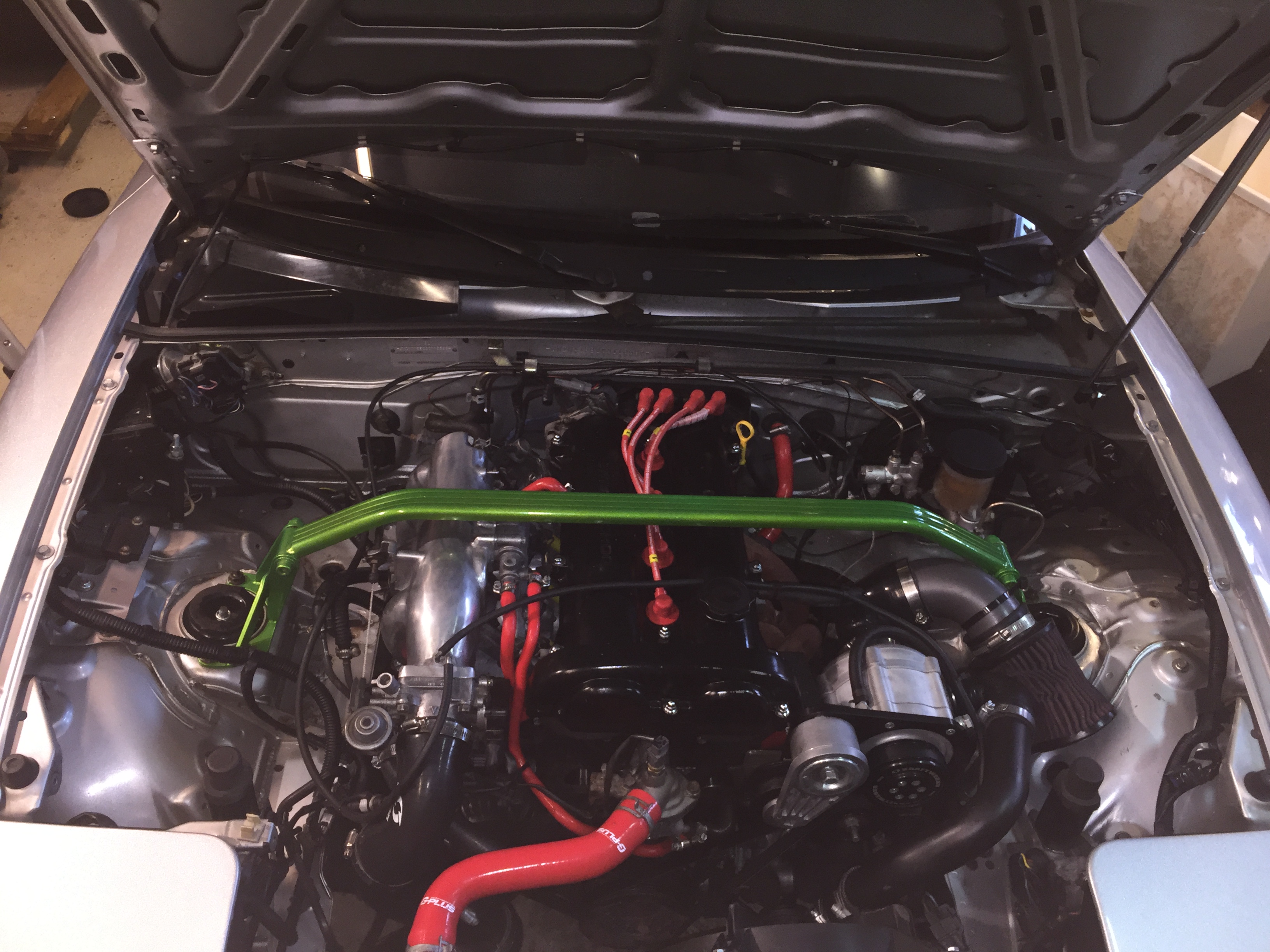

Litt søndags syssel.
Shinet og lakket stabstag.

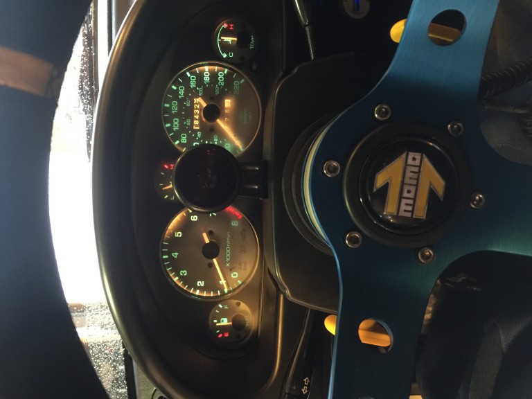

Då slipper jeg å følge så mye med på turtalls sperra.
Har satt shift light på 6000 rpm

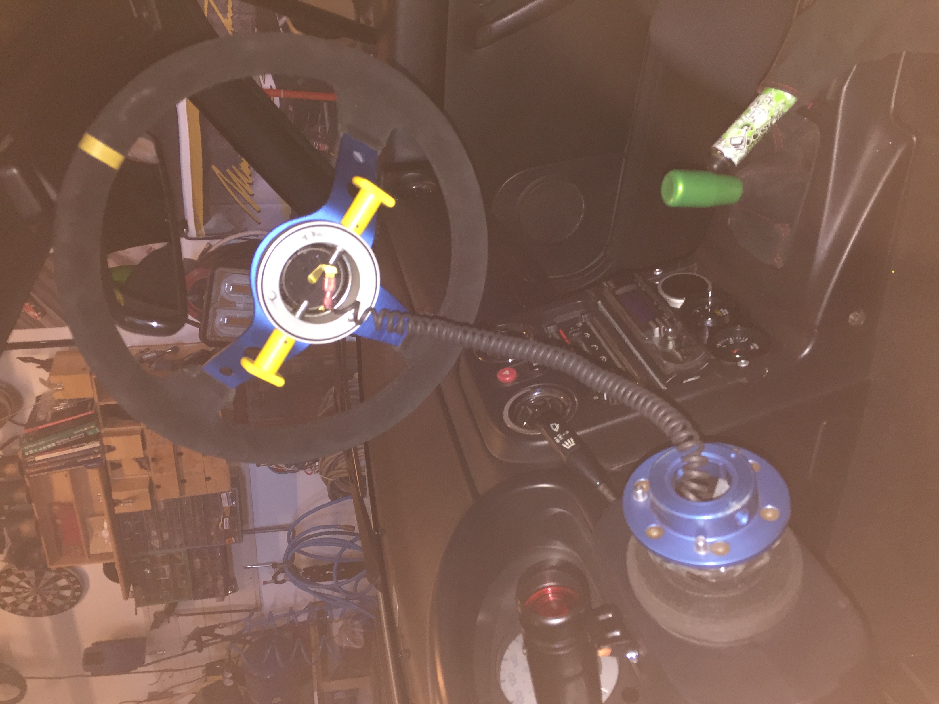

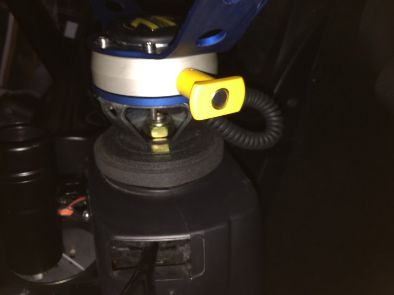

Hvordan kobler dere som har Snap-offrattnav tute funksjone og
fremdeles har snapp-off funksjonen intakt.
Jeg gjorde slik..
Re: Prosjekt NA
Stort behov for å tute når rattet ikke er på hubben? ;)
Eivind Berg-Johansen
Posts: 74
Joined: 26 May 2016, 15:24
Re: Prosjekt NA
Post by Eivind Berg-Johansen »
Trym N1290 wrote:Stort behov for å tute når rattet ikke er på hubben? ;)
Nei
Re: Prosjekt NA
Hvis jeg ikke husker heeelt feil (det har hendt)......
Miata overfører hornsignalet (sammen med signalet til airbag) via en s.k. clock-spring.
Den kan du ikke bruke.
MEN.
De eldre MX5 (europeiske) uten airbag, brukte slepekontakt for hornknappen.
Det er løsningen.
Hub med slepering
Hub med slepering
Altså:
Enten bruke en slepekontakt fra en eldre MX5.
Eller bruke en snap-off adapter med innebygget slepekontakt.
Vanskelig å se på bildene dine om din har det.
Den "klønete" løsningen er selvfølgelig å koble hornet på en egen trykk-bryter på instrumentpanelet.

Re: Prosjekt NA
Post by Jimmy »
kjøp hub som har kontakter til hornet innebygget :) finnes mange typer med dette, bare søk litt på det ;)

Re: Prosjekt NA
Jimmy wrote:kjøp hub som har kontakter til hornet innebygget :) finnes mange typer med dette, bare søk litt på det ;)
Takker for svar...Jeg har kjøpt det "ekte" Snap-Off som er TUF godkjent, hadde ikke planer om å kjøpe enda et nytt.
Får prøve meg frem og se om jeg får til en slepering patent.

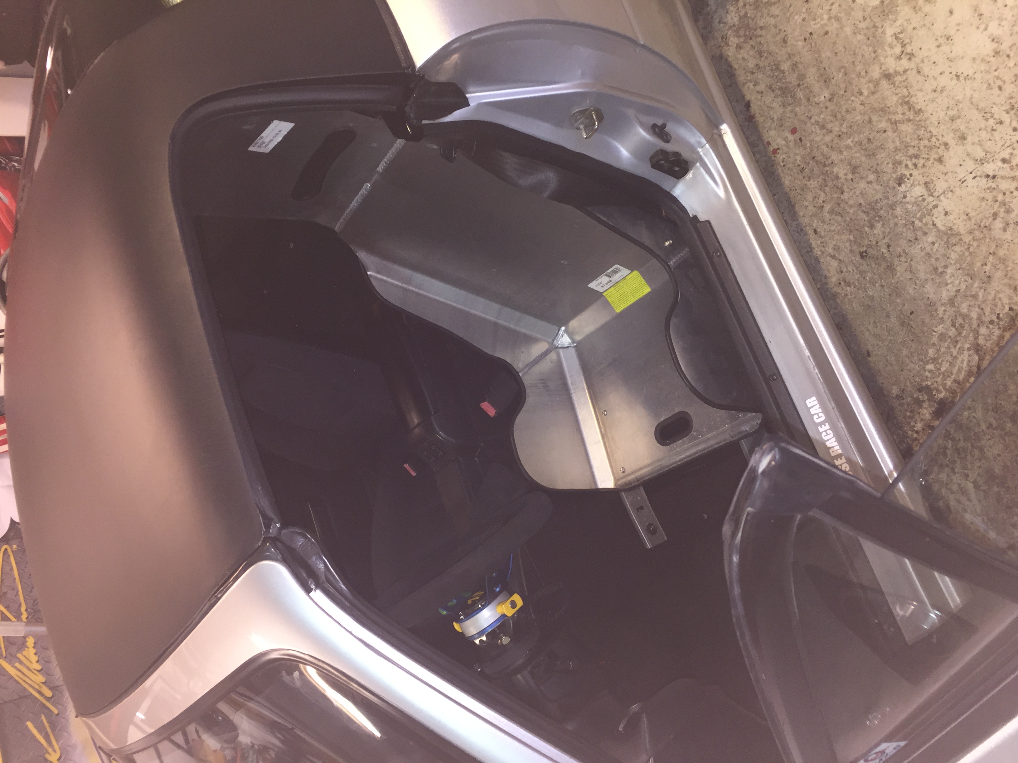

Lavere kommer du ikke med stol.
vidarlavoll
Posts: 662
Joined: 20 Jul 2010, 11:50
Medlemsnummer: 886
Location: Nærsnes, Røyken
Re: Prosjekt NA
Post by vidarlavoll »
Eivind Berg-Johansen wrote:Lavere kommer du ikke med stol.
Kirkey?

Re: Prosjekt NA
Jepp
