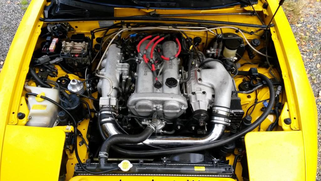

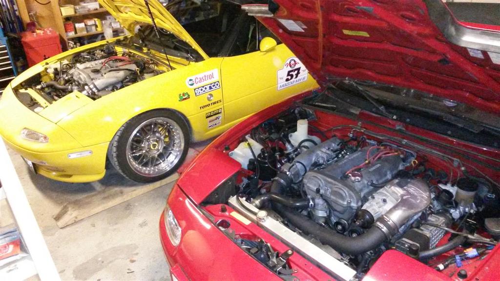

Litt senere på høsten, sånn litt uti november, så gjentok jeg prosessen på OveN sin røde -91 Miata....
Så det var sånn her garasjen min så ut på den tida... :wink:
Og jeg kan helt sikkert gjenta den prosessen akkurat når jeg vil med akkurat det oppsettet :)

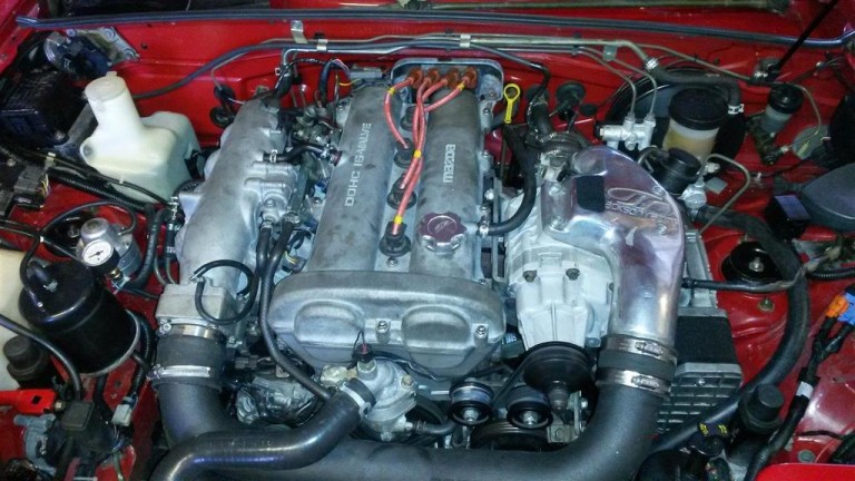

En annen viktig detalj er at dette gamle settet, er at den kjører med helt original ECU, dvs. ingen som helst endring i hvordan Mazda oprinnelig tenkte for å håndtere avgasser fra motoren...
For å forklare hvordan dette virker:
Når du får trykk på kompressoren, så vil en mekanisk bensinregulator strupe returen til tanken, slik at bensintrykket på de (originale) dysen øker, og dermed bensinmengden som sprutes inn i motoren. Dette fungerer helt optimalt, men jeg ser at jeg skal bytte bensinpumpe til en som er anbefalt med dette settet (JR høytrykkspumpe), da den ikke greier å opprettholde nok bensintrykk i toppen av turtallsregisteret.

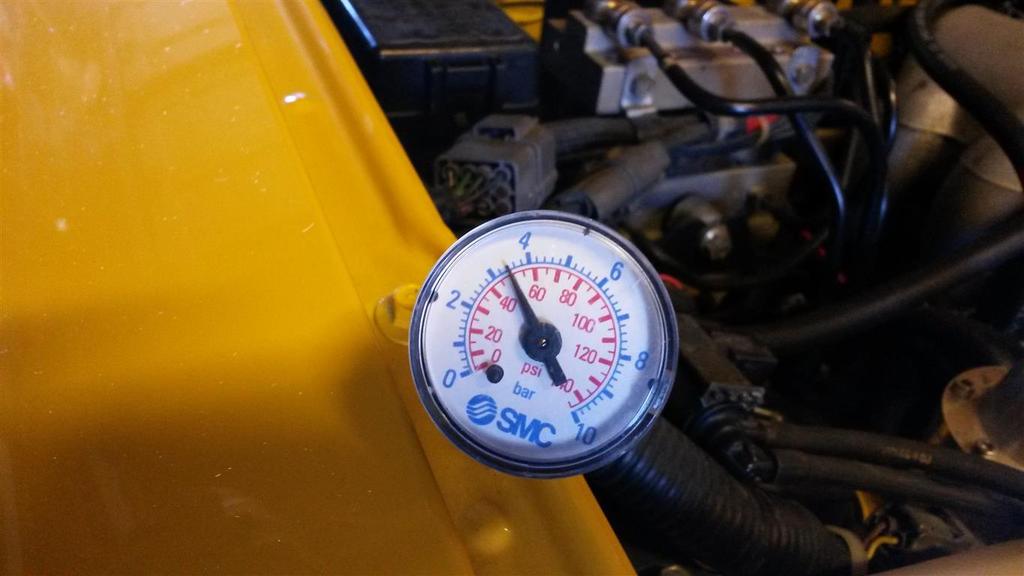

Måling og justering av bensintrykk er viktig

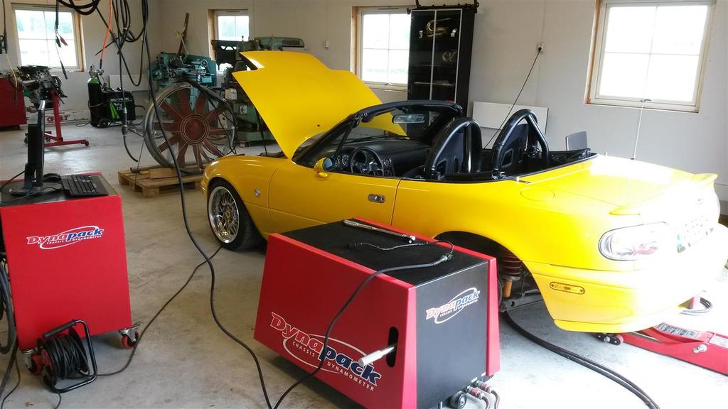

Nå mangler jeg bare et eksakt tall på ytelse, og ikke bare reklamebrosjyrer...
Det ble løst ved et besøk hos Andreas på Racelab, der "IL Tempo..." ble spent opp i rulla og tynt litt
http://www.racelab.no
https://www.facebook.com/racelab.no/
2015-07-15 10.47.03 Medium.JPG (92.88 KiB) Viewed 15268 times
Papiret sa 131hk og 165 Nm på bakhjula, og her ligger nok mye av årsaken til at det gikk helt greit å få det godkjent

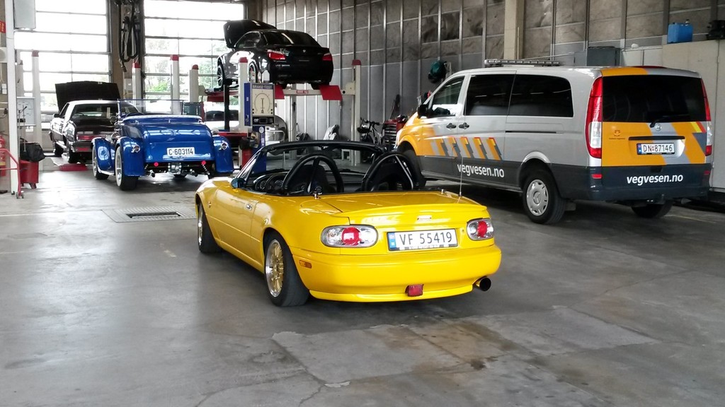

Det er ikke farlig å besøke Statens Vegvesen og SFOOR (Statens Vegvesens Spesialistgruppe for Ombygde og Oppbygde Kjøretøy)
