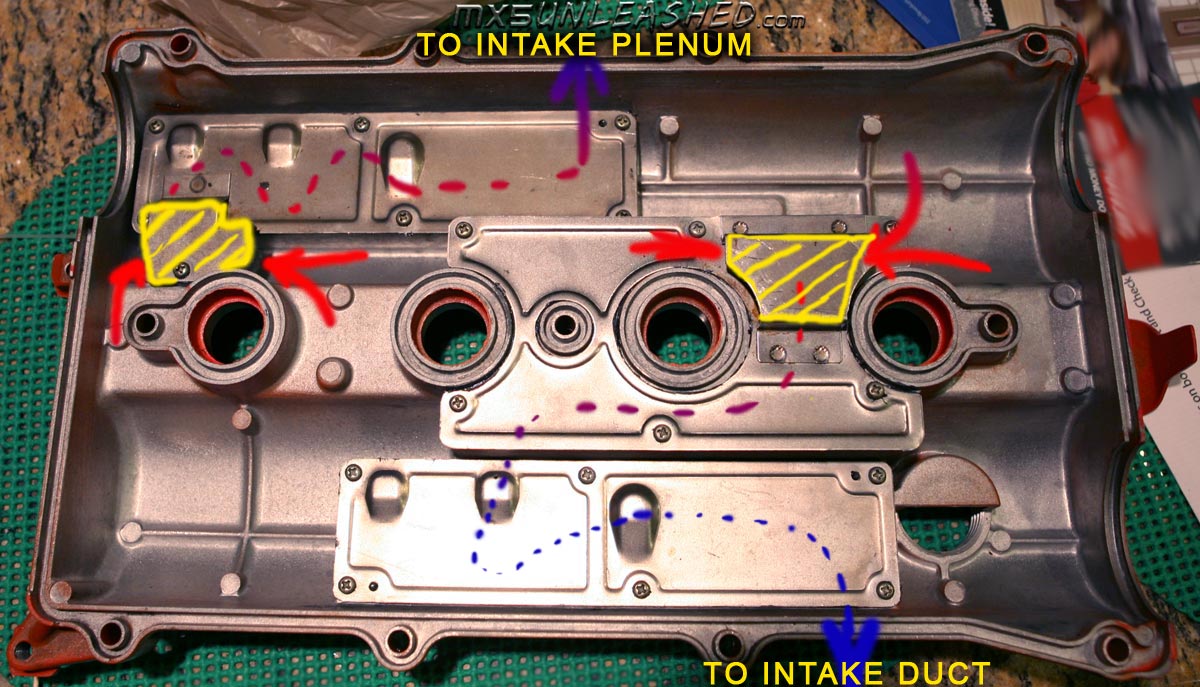

MEN, husk at toppdekselet i MX-en er fullt av bafler og kanaler som fungerer som... , ja nettopp, en Catch-can.
Det fine med den originale Catch-can'en (inni toppdekselet) er at den kondenserte olja renner rett tilbake i bunnpanna, helt av seg selv.
Løsningen som er i figuren til Odd vil være en Catc-can i serie med den innebygde Catc-can'en.

Her er et bilde av den innebygde Catch-can i Ventildekselet til MX5-NA/NB:
Ikke så sexy som de blanke fine som man får i ekstrautstyrbutikken ....., men.
Viktig.
Min argumentasjon i forhold til å "tukle" med PCV (Positive Crankcase Ventilation) er hovedsaklig basert på MX-er som ikke er overladet.

Rudolf wrote: 01 Feb 2019, 19:21 MEN, husk at toppdekselet i MX-en er fullt av bafler og kanaler som fungerer som... , ja nettopp, en Catch-can.
