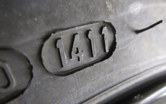

Ganske åpenbart, men sjekk dekktrykket. Det er sjelden helt det samme etter et halvt år i dvale. Sjekk også mønster og ikke minst produksjonsdato på dekkene. Vi kjører jo ofte litt inspirert, så det vil være direkte farlig hvis dekkene er dårligere enn du tror. Det hjelper ikke at det er bra mønster hvis dekkene er for gamle. Da kan gummien bli tørr og stiv. Men når begynner dekk å bli for gamle, egentlig? Vanligvis sier man 4-5 år, men det er en sannhet med modifikasjoner. Hvis de har sittet på bilen eller ligget i garasjen i 4-5 år er dette nok riktig. Men tester (gjennomført av svenske Väg och Transportsforsknings Institutet) viser at hvis dekket har ligget lagret mørkt og ved jevn temperatur er de akkurat like gode som nye. Forringelsen starter faktisk først når vi tar dekkene i bruk.
Her leser du av: Hvor gamle dine dekk er leser du av på feltet på bildet. De to første tallene viser hvilket uke nummer-, og de to siste hvilket år dekket er produsert.

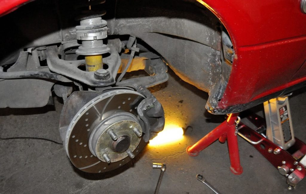

Bremser

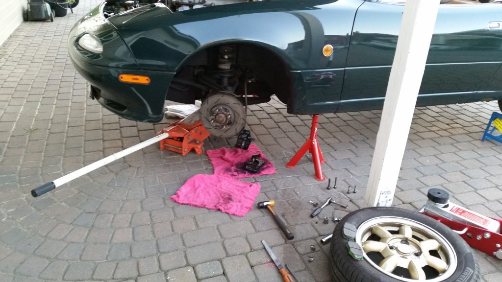

Prøv å ta en visuell sjekk av bremseklosser. Du husker antagelig når disse ble byttet sist. Er det skjev slitasje er det på tide å smøre opp kalippere/glidepinner. Kjenn godt etter på første kjøreturen om bremsene føles bra.

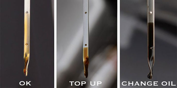

Er oljene på bilen i god stand? De fleste med litt eldre biler bytter motorolja ved sesongstart, og kanskje også en gang til i løpet av sesongen. Dette er selvfølgelig litt avhengig av hvor mye og hvordan du bruker bilen. En klar, godt smørende olje er det beste du kan gjøre for motoren på en MX-5. Er du i tvil om du burde bytte i løpet av sesongen vil vi anbefale at du gjør det uansett, så ser du hvordan den gamle olja er. Sannsynligvis er den nærmere svart enn du tror, og om selv om den skulle være helt ok så er uansett ikke oljeskiftet bortkastet. Du vet at motoren har det bra og har nå et bedre grunnlag til å vurdere intervaller for oljeskift heretter.

Lloyd H. Varne ( Lloyd på forumet): Bortsett fra standard ting med olje/filter/kjølevann/tennplugg stand/gap og koblinger, så synest eg bremser er en bra ting å ta årlig. Tenker da spesielt sjekk og smøring av glidepinner, håndbrekk-funksjon og justering. Har merket at om klossene blir slitt skjevt er det ofte pga tørre glidepinner. Da kiler det seg mye lettere, og er vanskelig å få bra igjen uten å rette opp klossene eller eventuelt bytte. Har brukt kopperpasta og marine grease for smøring av glidepinner, men har erfart det tørker ut eller er for seigt. Jeg bruker nå en silikon grease som holder seg bra over tid og som tåler høy og lav temp uten problem.
